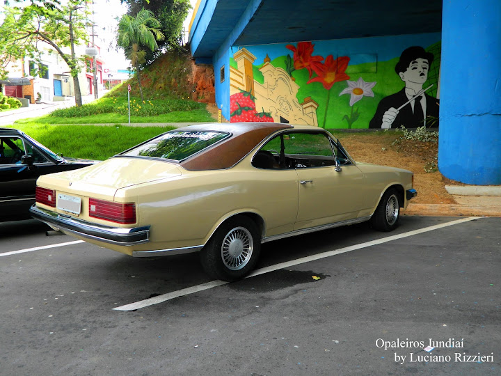

Amigos olhem a cor do vinil do meu carro:
este é original, certo?!
Marko4100
Masculino Número de Mensagens : 1691
Localização : PG
Modelo do carro : Opala Comodoro 89/90
Data de inscrição : 26/02/2010
Re: instalação de teto de vinil
Mensagem por Marko4100 em Ter 28 Fev - 13:36:40
Apodrecer talvez um dia apodreça.......mas são anos e anos para acontecer... é o mesmo que acontece com os frisos laterais....

E lindão esse bege ein!! Só tirava o friso do paralama traseiro e dava uma baixada na traseira!!
Dificil de ver na rua esses modelos!!
