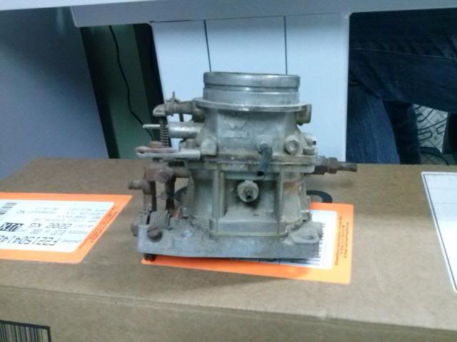

Entao Bimbo, achei um preco justo, por estar completo.
Se eh 250-S, alcool ou gasolina, so vou saber quando o mecanico abrir. Deve fazer isso na semana que vem.

AndreMD escreveu:Entao Bimbo, achei um preco justo, por estar completo.
Mas pode virar 250S What a Face

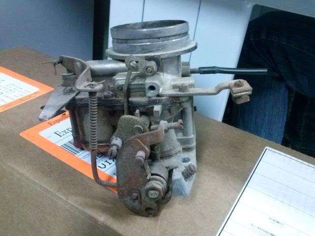

Cara olhei ontem a noite os detalhes do carbura....tem até acionador de afogador...plaquinha....tá filé mesmo.......parabéns pela aquisição ....

Só limpar que fica novo.
Sequinho, justinho, parece que nunca foi aberto mesmo

De acordo com a tabela da Webber, esse carbura originalmente é Alcool
nem gostei kkkkkkkkk

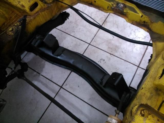

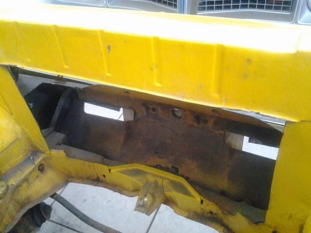

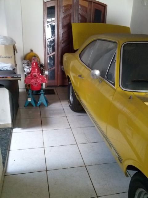

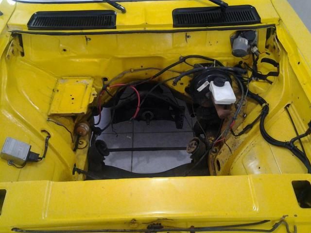

Chegaram os suportes do agregado para o motor 6 cilindros, e os batentes de parachoques

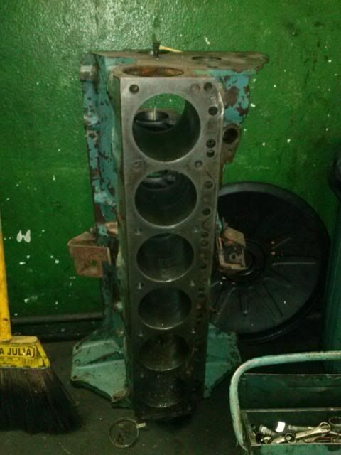

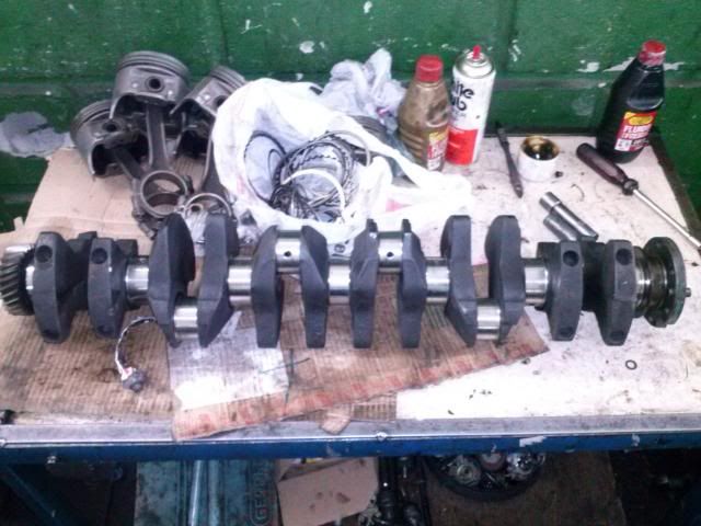

Bom, acabei de chegar do mecanico.
O motor em sua totalidade está bom.
O virabrequim já é 0.10 e vai ter que ir pra 0.25 devido a riscos em alguns mancais.
Cabeçote e comando 100%, só a limpeza básica e troca de retentores e etc.
O bloco vamos ver se brunindo acertar 02 cilindros que estão meio ovalados, se não der jeito, vamos encamisar.
E por hoje é só.

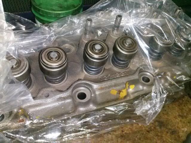

Chegou o resultado da retifica após analise geral do propulsor.
Fatos:

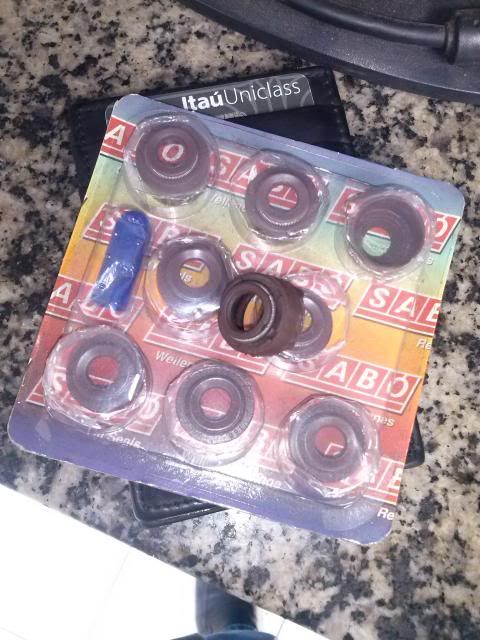

- O cabeçote teve os retentores de válvula adaptado, vai saber de qual motor é. A retifica vai enviar uma amostra e o mecânico vai rodar auto-peças para descobrir qual é e comprar o kit para troca. A retifica vai retornar ele zerado, com guias novas, valvulas esmerilhadas, banho quimico para limpeza geral e tudo mais.
- O eixo vai pra 0.20 mesmo conforme já adiantado
- O bloco não vai ter jeito e vai ter que ser encamisado, e os pistões são 0.20 mesmo.
Tudo vai retornar pronto para montagem, limpo e balanceado.
Vai demorar um pouco, até pq a verba não tá tão assim $$ kkkk. Mas lá pra Dezembro ronca.

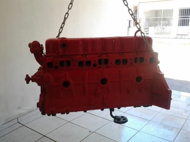

Enfim o motor tá "finalizado"
A retifica pode finalizar o serviço de limpeza e remontagem do cabeçote, do eixo e do bloco, todas as peças estão entregues.
Agora, preciso mais do que nunca dum carter, e aí sim posso fechar o motor!

E tudo pronto pra fechar o motor!
Segunda-feira tá pronto pra por a bomba d'agua e termostatica.
Decidi também pintar o motor todo depois de montado.

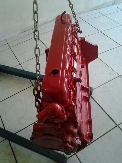

Mensagem por AndreMD em Ter 10 Jun - 9:07:14

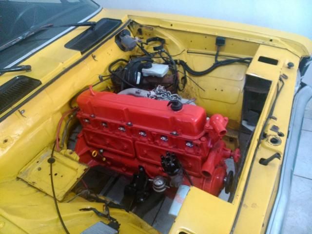

Atualizando a empreitada.
Os retentores de valvula utilizados no cabeçote já são os de Chevette, bem maiores e resistentes que os de Opala.
Finalizado essa parte mecânica, o motor seguiu viagem pra oficina dum amigo meu, a Patrick Borgo Garage, especializada em detalhamento automotivo e antigos. Na página abaixo podem conferir alguns trabalhos.
https://www.facebook.com/garagepatrickborgo
Agora, o motor já fechado e pintado.

Nossa Itau Uniclass, parabens pelas peças e pelo andamento kkkkk.

Mensagem por marcel.minatto em Ter 10 Jun - 9:11:37
coisa fina ein! parabéns amigo! valeu a dica dos retentores!

Re: DeLuxo 74 -> SS 73 - Instalando o 4100
Mensagem por danielmborges em Ter 10 Jun - 9:19:52
muito boa a dica dos retentores mesmo ... pena que a um mes atras eu troquei os meus kkkkkk, este opala vai ficar mais show que eh ...

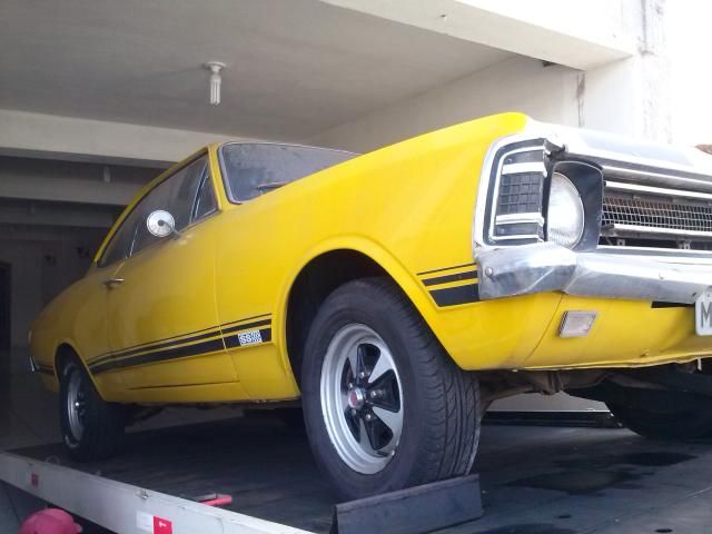

Bom, segue o carro chegando no estaleiro
Últimos minutos do 151-S com anel quebrado no cofre.
151-S já fora
Iniciando os cortes para acomodar o radiador de S10
Ponto de ferrugem básico encontrado na saia, mas nada preocupante, vai ser tratado junto da pintura do cofre

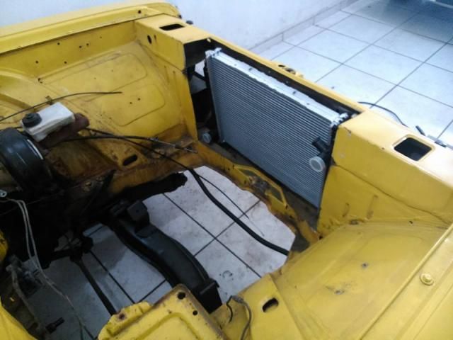

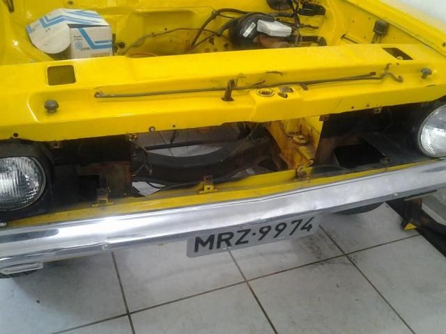

Novidades:
O radiador da S10 2.8 Diesel não cabe no 74, devido ao modelo do painel frontal e etc e tal. Vendo ele por 280 (o preço que paguei), cabe igual uma luva nos Opalas de 75 pra cima.
O motor tá no cofre, mas foi só pra finalizar as medidas e o lugar dos suportes.
O radiador que entrou, foi um de TOPIC XING LING, que o Patrick tinha lá, esquecido, jogado às traças, porém, ZERO KM e de sistema selado já. Vamos ter que fazer umas voltas com mangueiras pra ligar, pois ele é todo ao contrario do Opala.
Chega de papo, vamos às fotos.

AndreMD
Masculino Número de Mensagens : 758
Localização : Vila Velha-ES
Modelo do carro : Opala 1974
Data de inscrição : 10/07/2008
Mensagem por AndreMD em Ter 24 Jun - 7:11:18
Fala Douglas, troquei só os suportes. Consegui os suportes na OpalaParts.

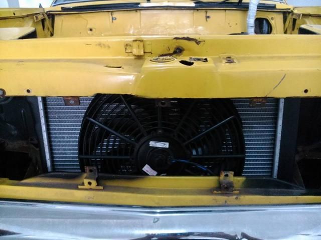

Bom, continuando
Berço do motor pronto, só vou ver de melhorar a rebarba da solda do suporte, coisa de chato mesmo.
Radiador no lugar
Olhae Douglas, se tiver um funileiro bom, a chapa superior pode voltar e nem vai parecer que foi cortada. Vou ver se dá $$$ pra fazer isso bem feito agora

Esse radiador é do Opala moderno? vai ter duas hélice uma na frente outra atras?
AndreMD
Mensagem por AndreMD em Qua 25 Jun - 7:07:56
Como disse acima, é da Topic Xing Ling, esse aqui ò
http://www.encontracarros.com/upload/cn-auto/nova-topic_04.jpg
O carro vai ter somente uma Hélice de 14" na frente, empurrando o ar pra dentro do cofre.
O arrefecimento vai ficar assim:
Radiador de Topic Xing Ling + Ventoinha elétrica de 14" + reservatório de expansão.

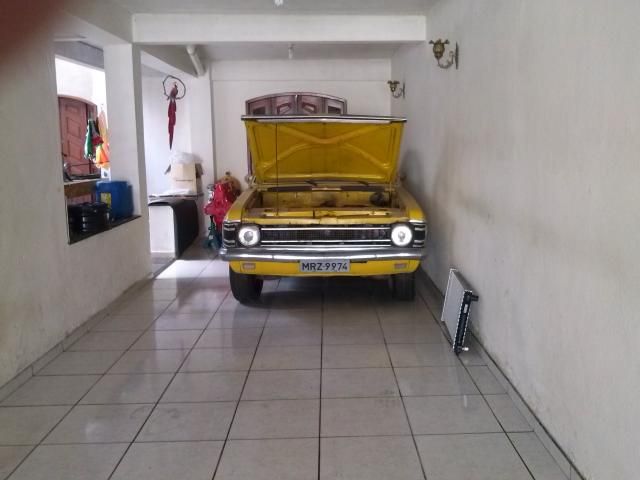

Amanhã o motor desce em carater definitivo.
O cofre está pronto!
