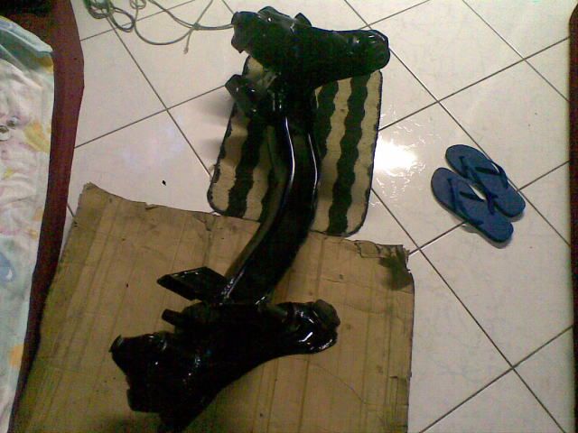

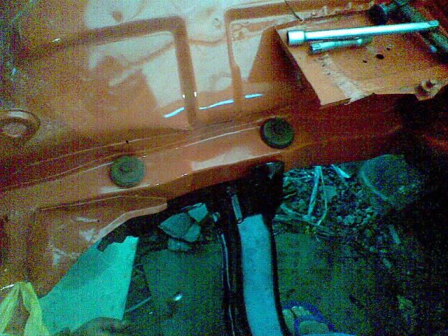

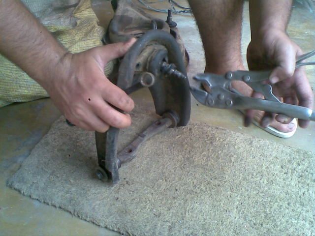

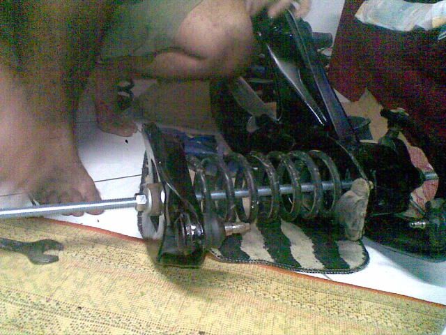

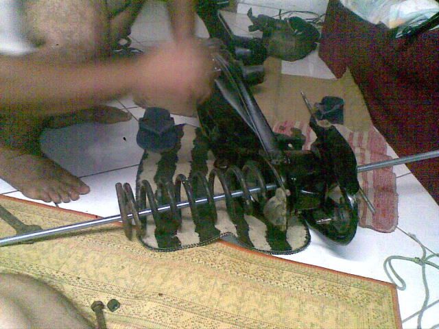

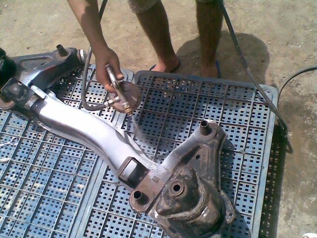

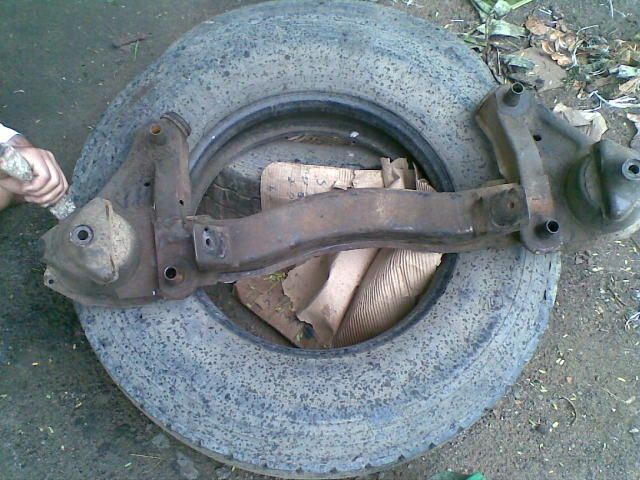

Continuação das fotos....

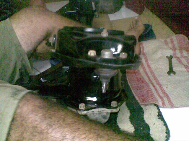

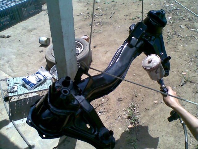

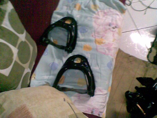

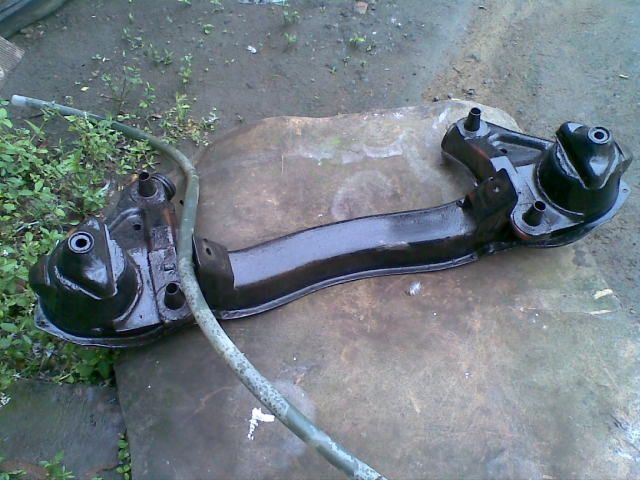

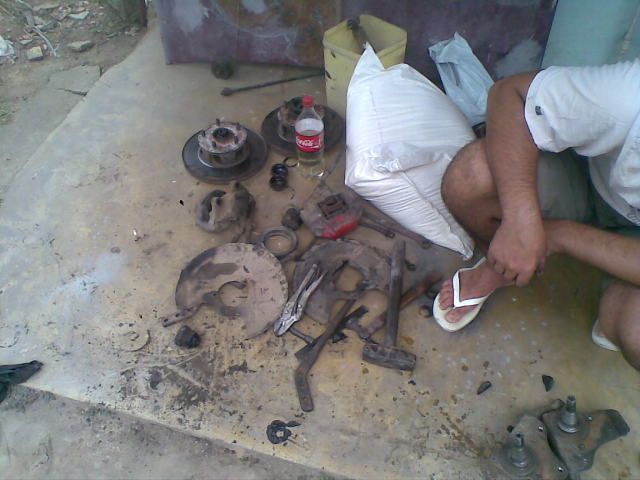

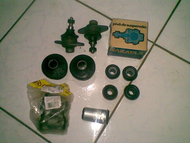

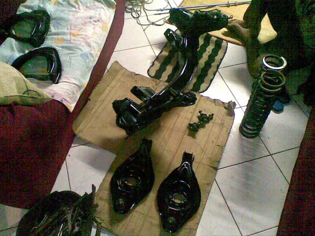

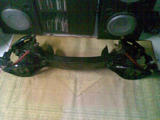

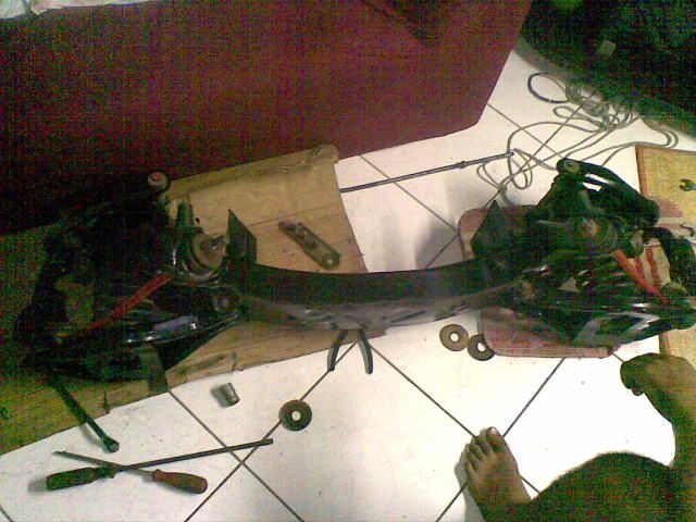

Aqui vão mais e mais fotos

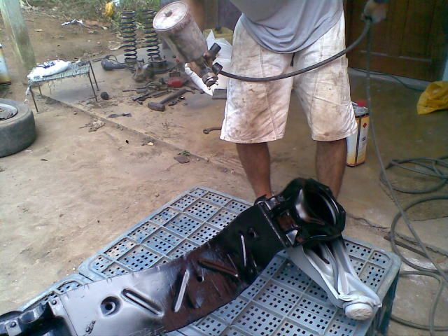

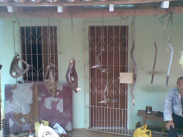

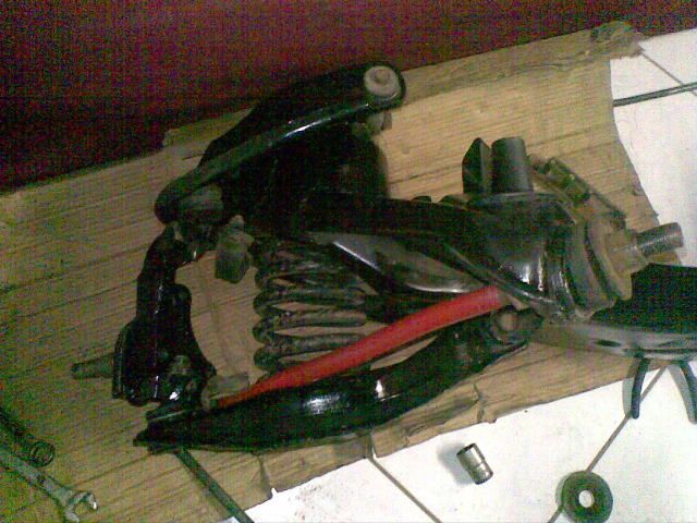

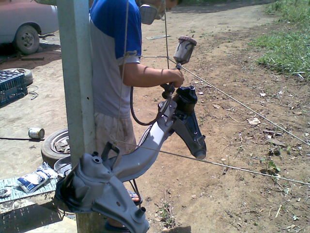

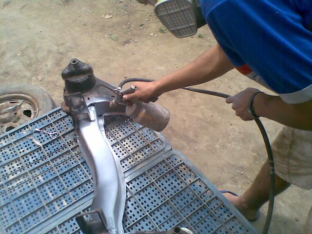

E agora uns presentinhos...

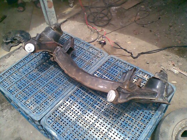

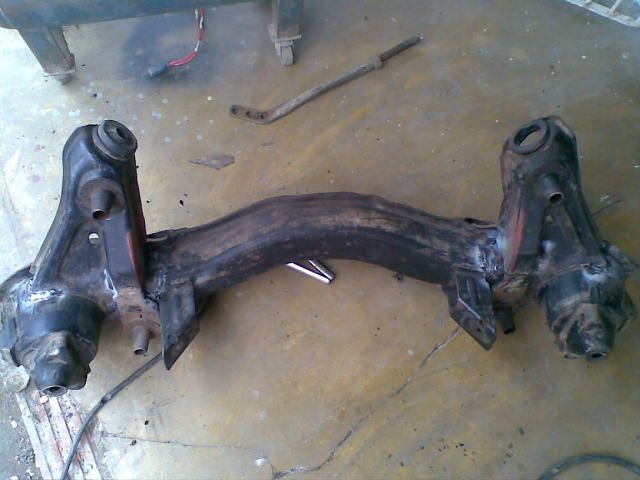

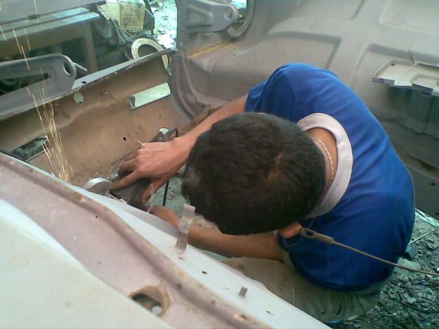

Já q eu estava com problemas na colocação do motor 6cc no opala aqui q não cabia q as longarinas estavam empenadas e essas coisas, resolvi dar um jeito bem radical para solucionar esse problema, não irei explicar, olhem pelas fotos...
Valeu

AGORA SIM O MOTOR COUBE!!!
Antes a longarina da esquerda estava empenada ou torta pra dentro com isso o agregado ficava torto com a roda esquerda mais pra tras então a capa seca ficava pegando na parede corta fogo e o carter ficava pegando no agregado.
Mas agora está ótimo.
Valeu

Algumas fotos:

Aqui vão mais fotos da restauração...

Montagem do motor...

Show Kelvisson!
Meu parabéns de novo!
Agora, é impressão minha ou seu virabrequim não tem pino guia?
Se não tiver, trate de providenciar, pois senão os parafusos soltam com o tempo!
