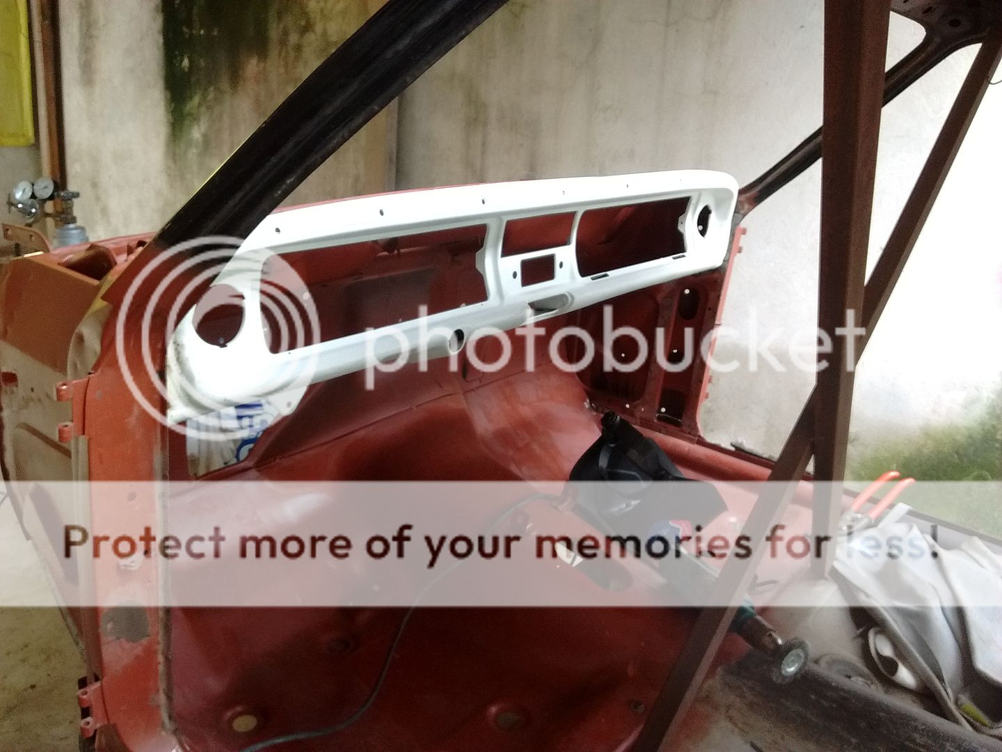

Mensagem por ^Marcos^ em Dom 20 Dez - 16:13:00

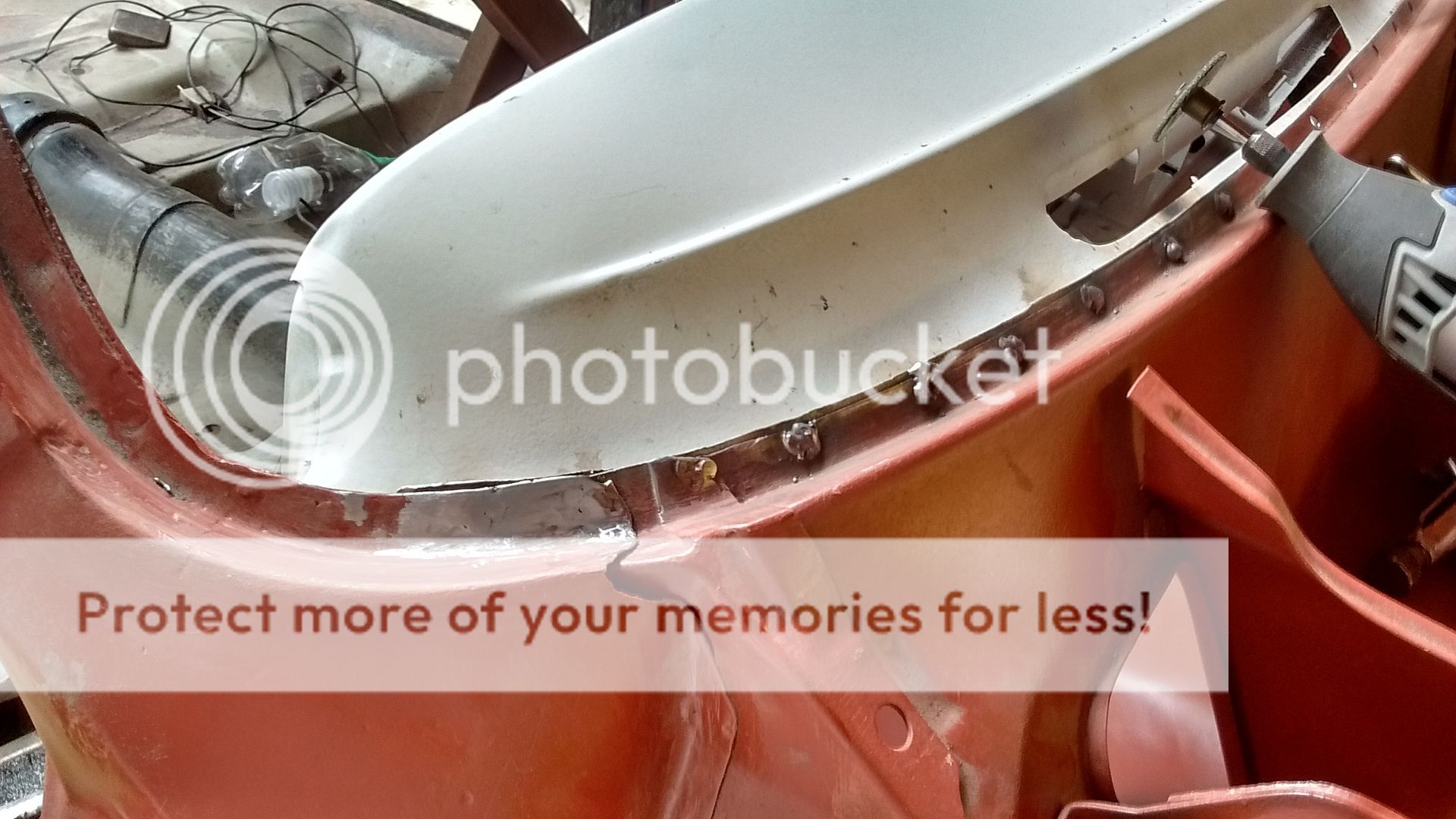

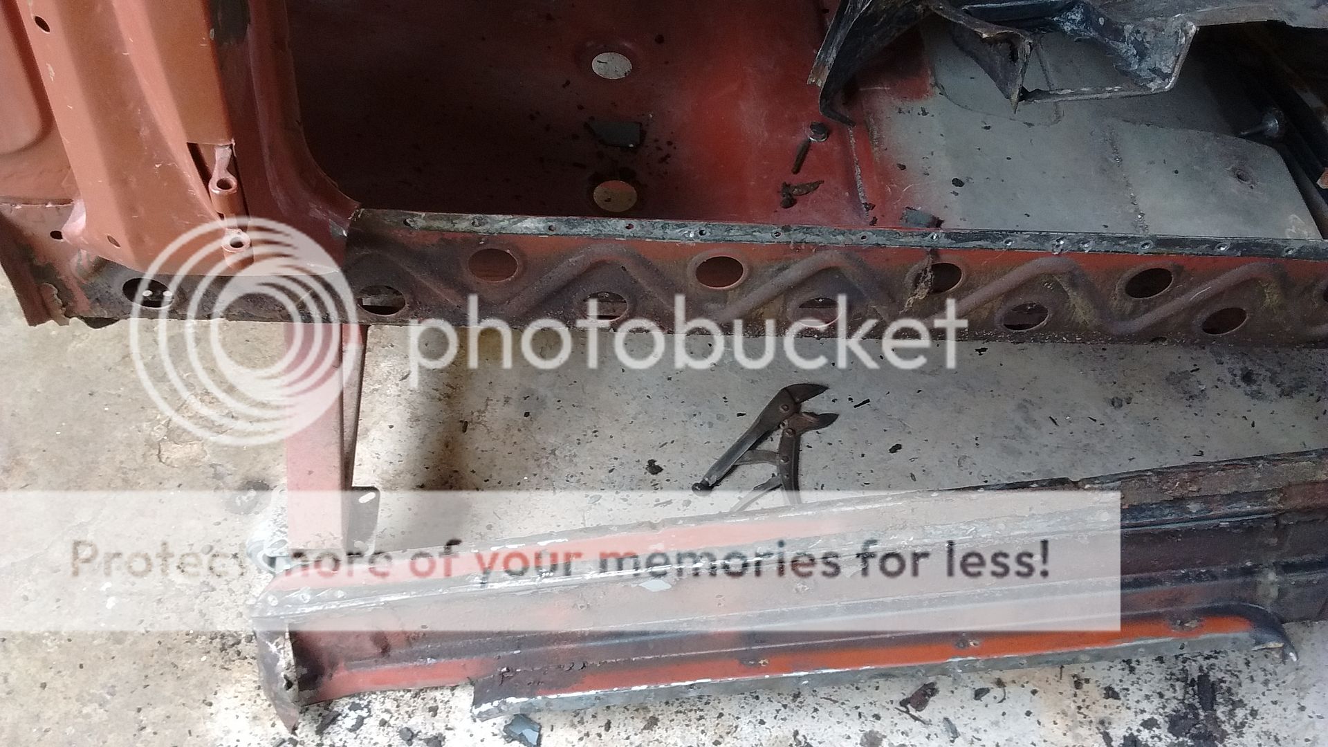

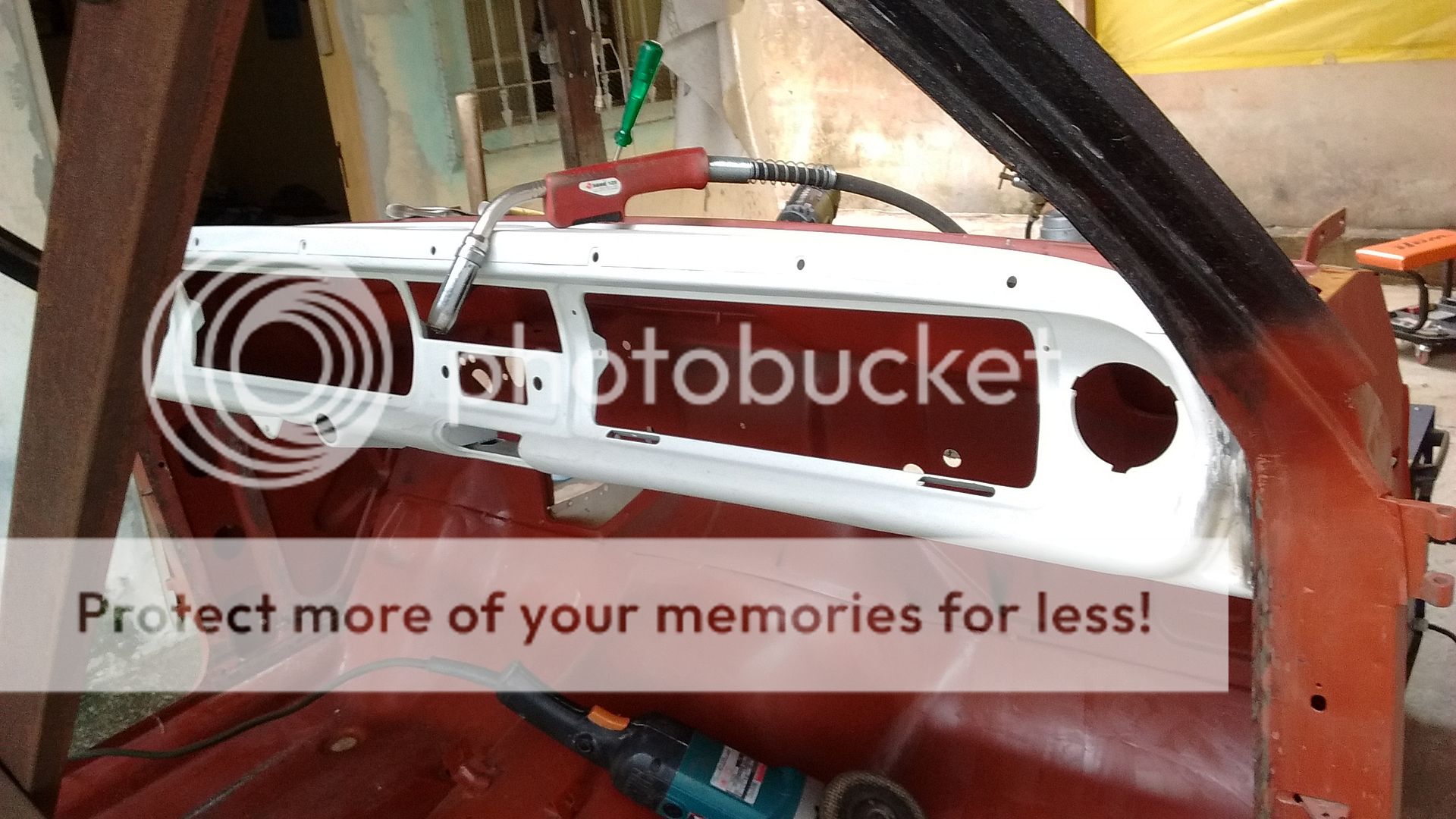

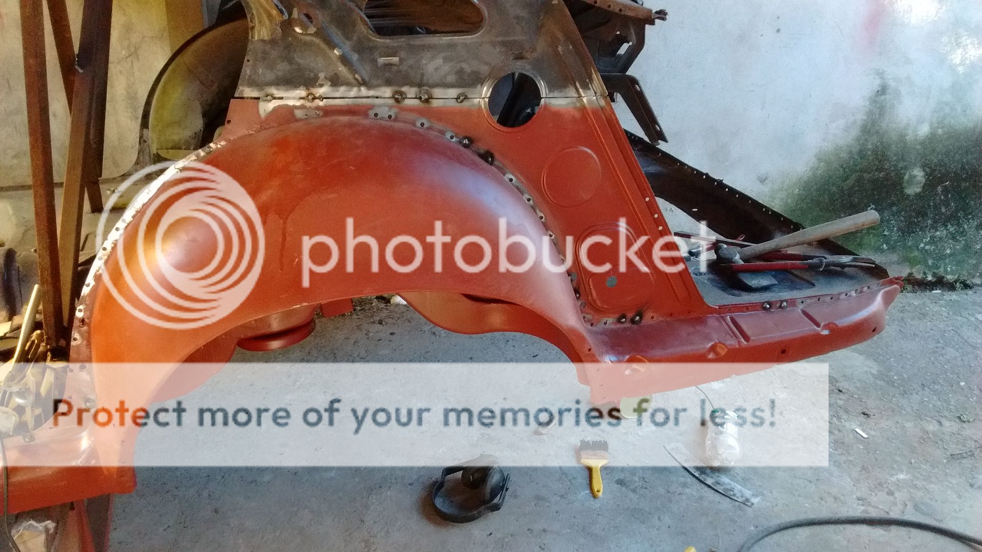

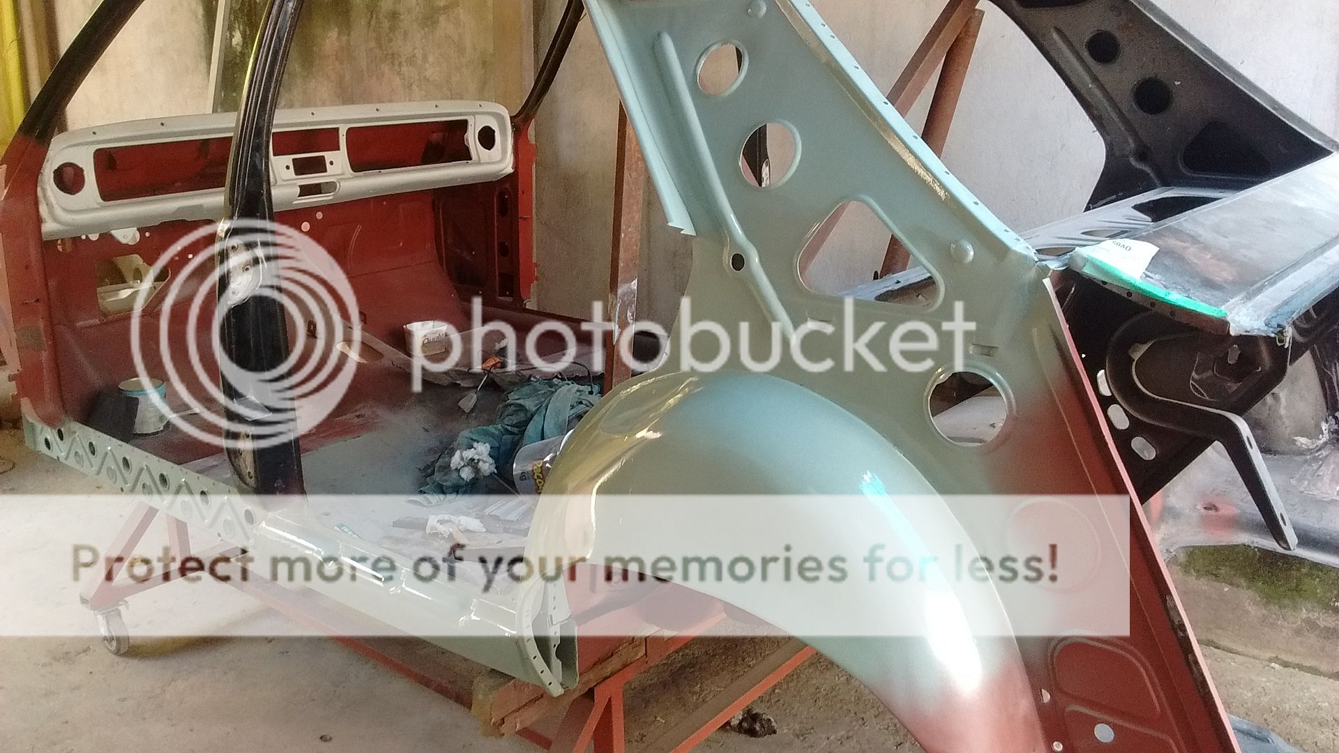

Colocando o painel
Já com alguns pontos
Dois pontos finalizados
Agota vamos atacar as caixas e laterais, que parecem que vão dar um pouco de dor de cabeça

Deixa te fazer uma pergunta...
Qual é o macete para fazer os cortes dos remendos retos e precisos? O que está usando?
Para lugares desajeitados estou uma dremel, comprei aqueles discos reforçados mas vão embora rapidinho. É bom demais, mas fica caro... Na lixadeira tá difícil de fazer cortes precisos....
Vi que está usando uma dremel para tirar as sobras de solda do painel, que disco está usando?
Obrigado desde já

Olá, para os cortes eu uso esmerilhadeira com disco de 1mm da Norton, quando possivel uso tesoura e limo as bordas, uso o pedaço retirado para servir de gabarito
Para esmerilhar eu uso uma politriz Makita (que faz menos barulho) com disco de corte de 2mm da Norton quando falta 1mm para nivelar com a chapa uso a Dremel com disco de desbaste (verde)

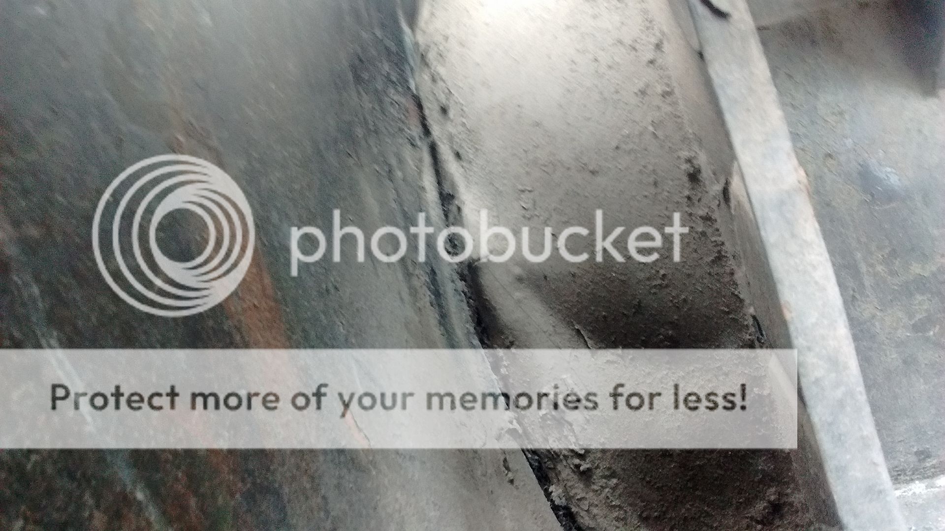

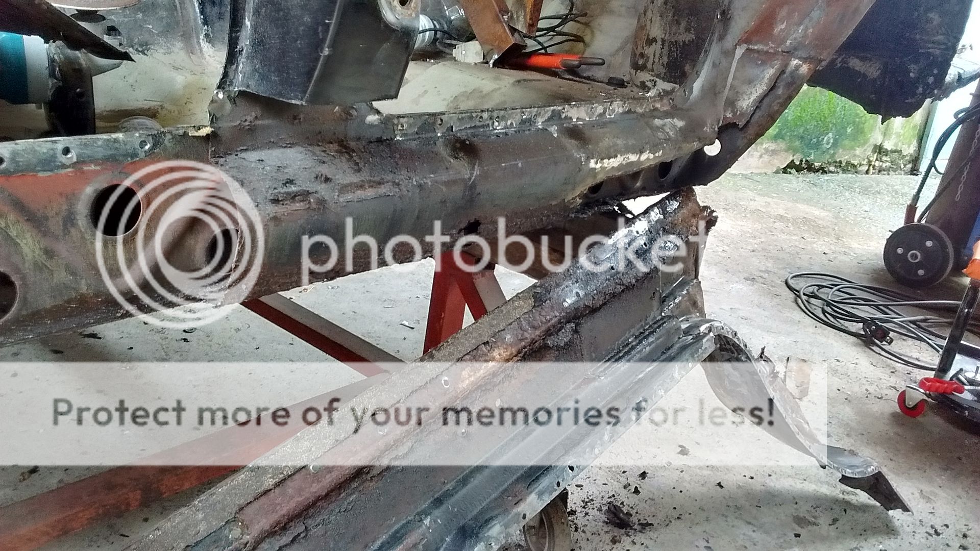

Mensagem por ^Marcos^ em Qui 24 Dez - 15:00:56

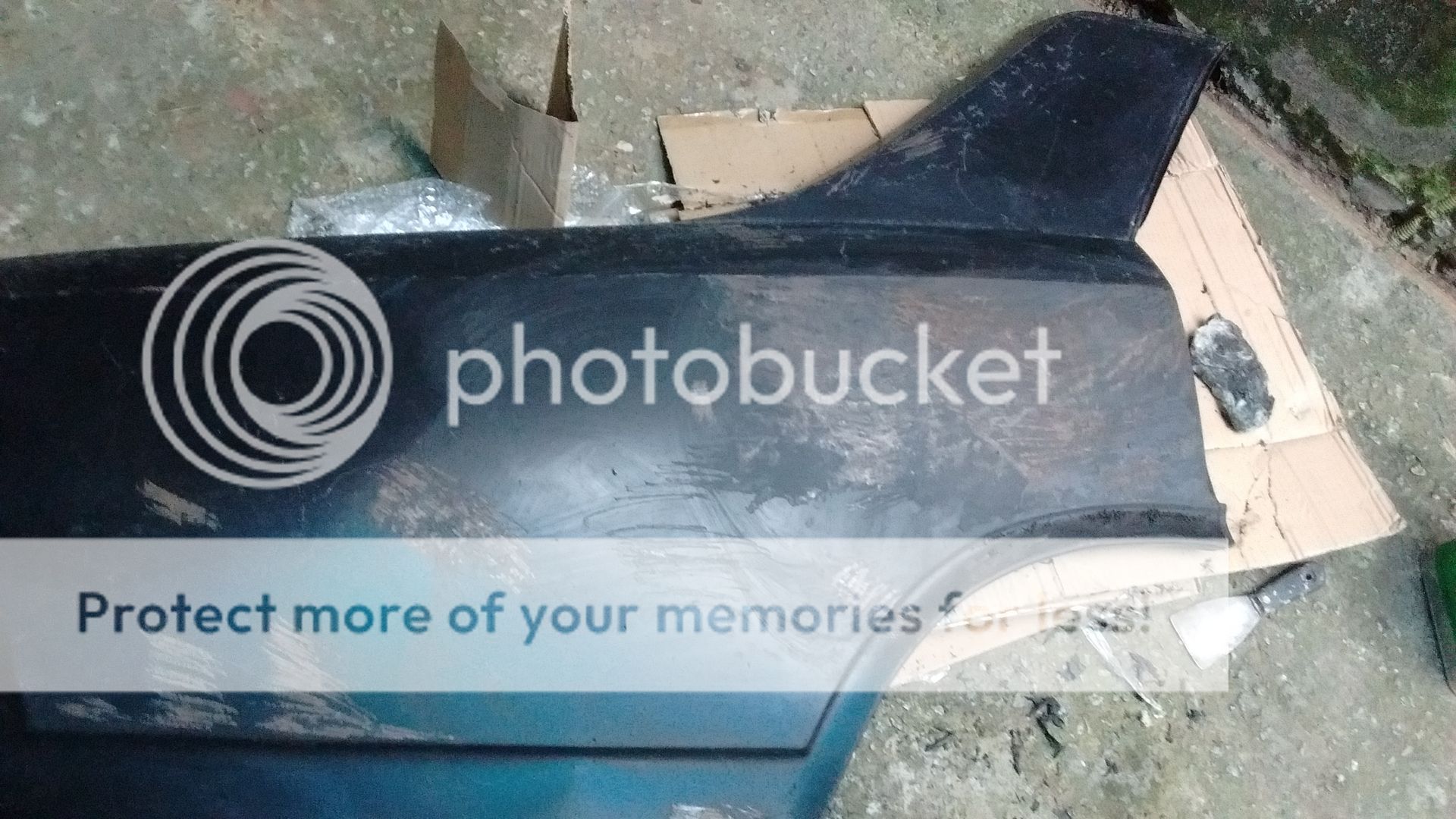

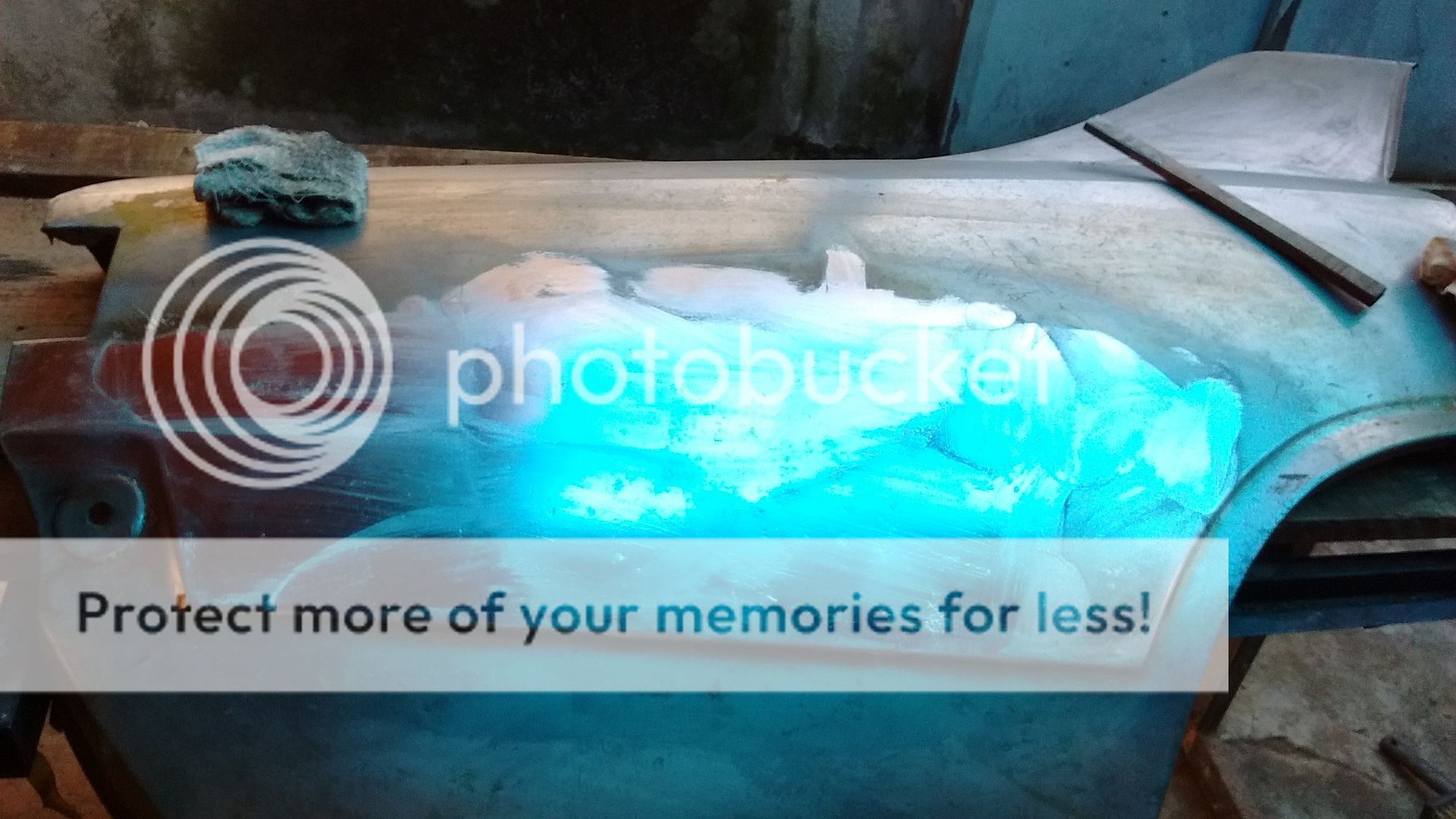

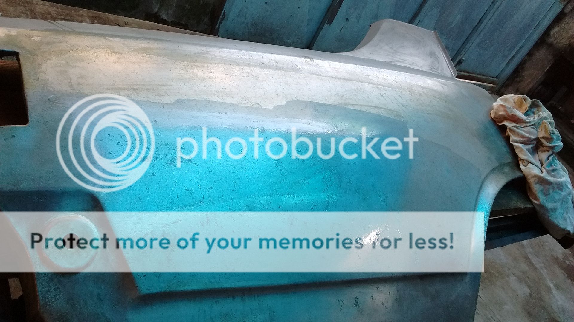

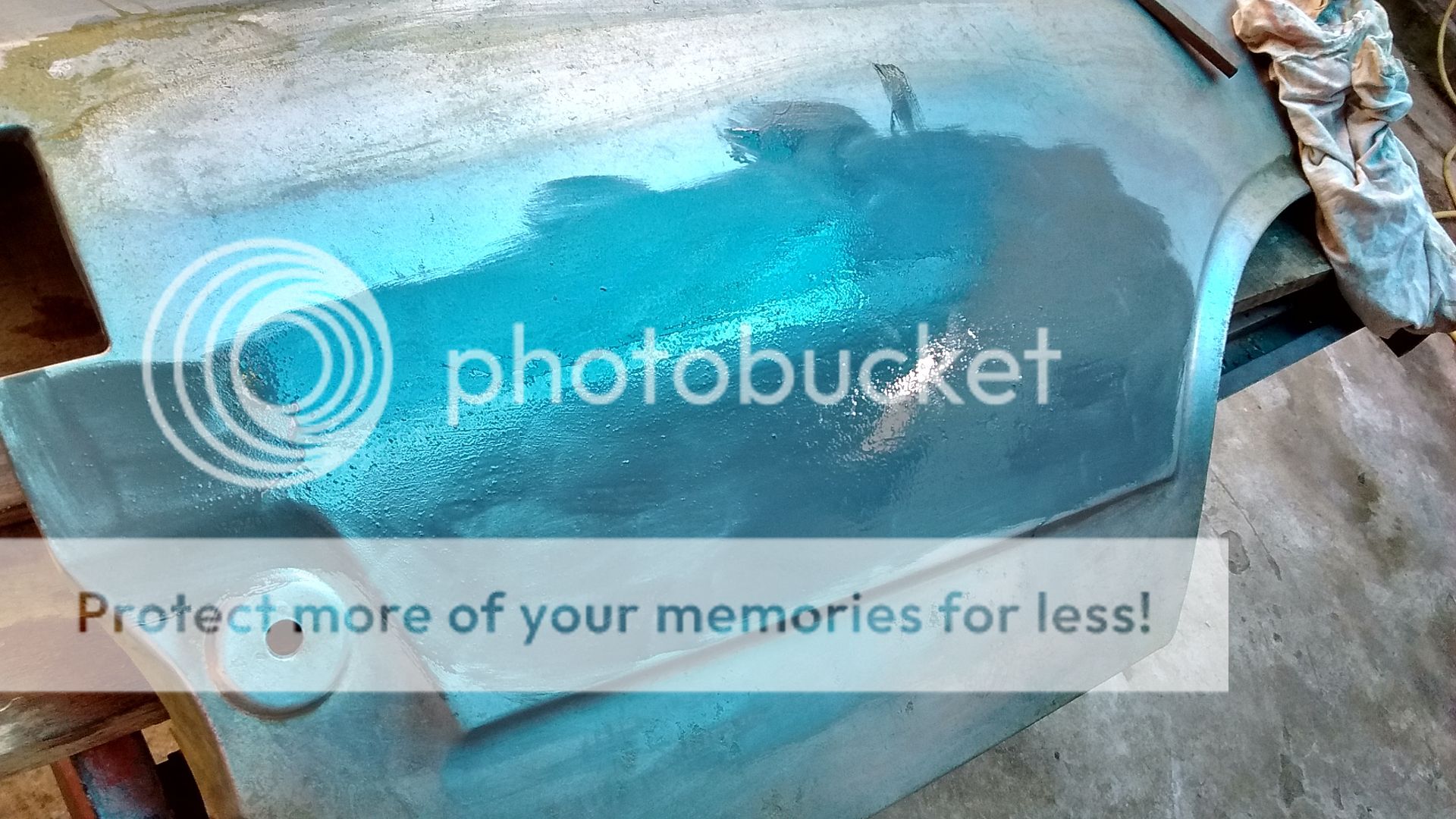

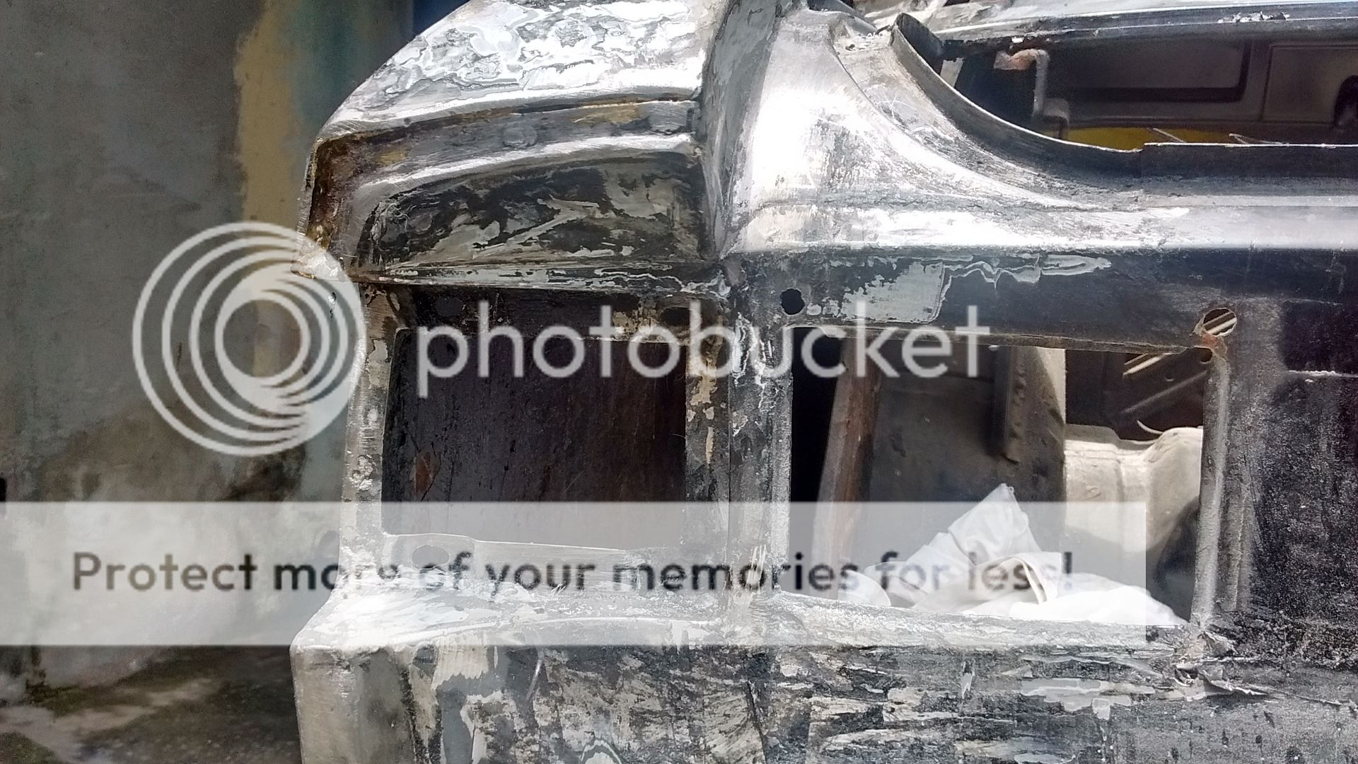

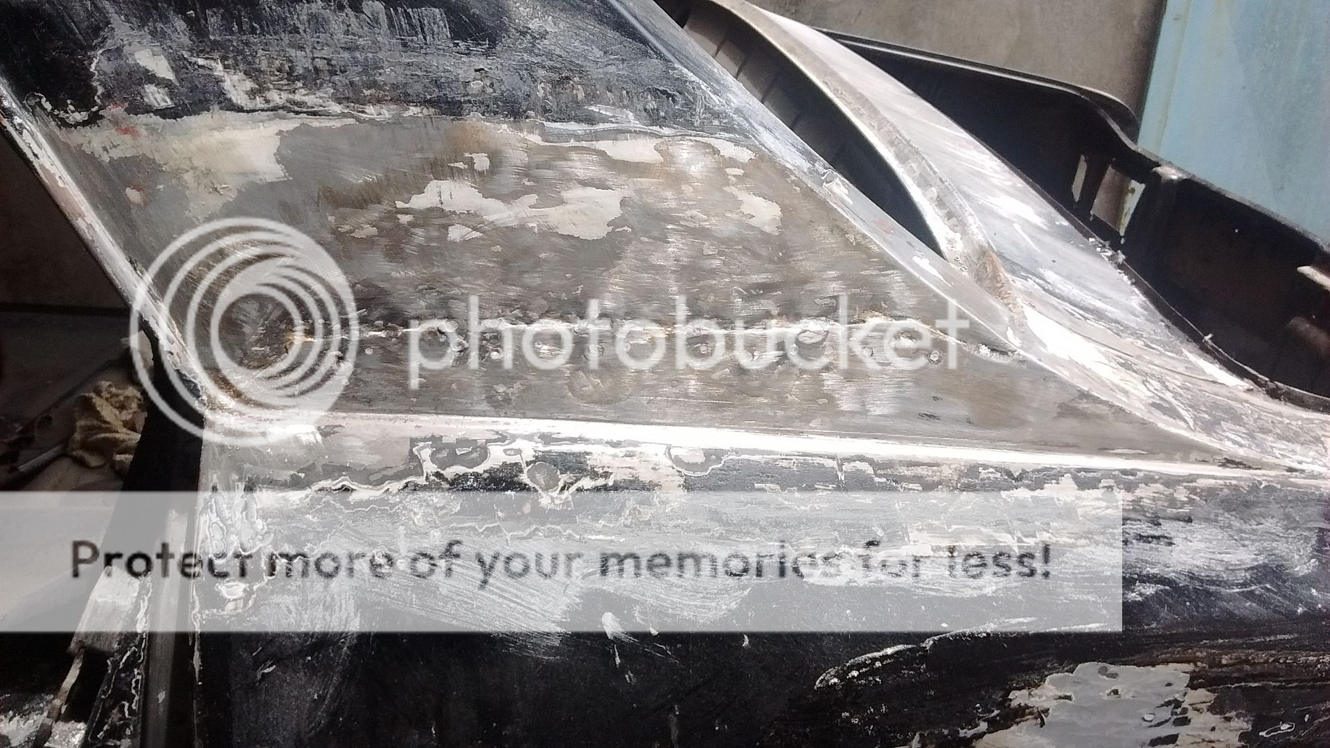

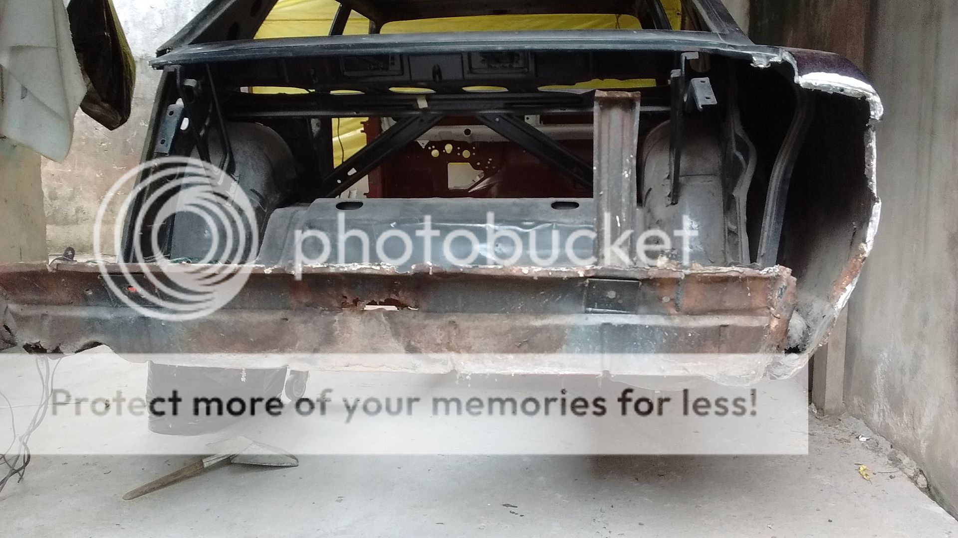

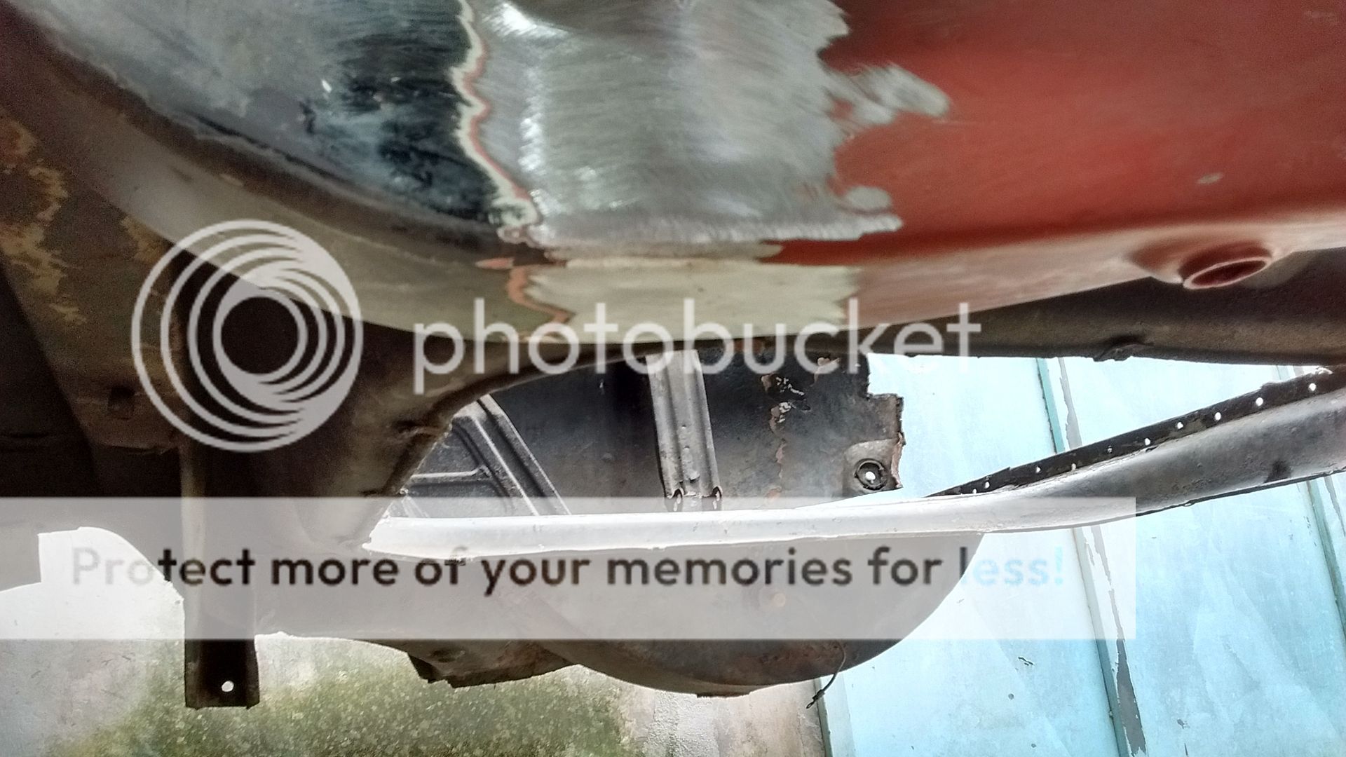

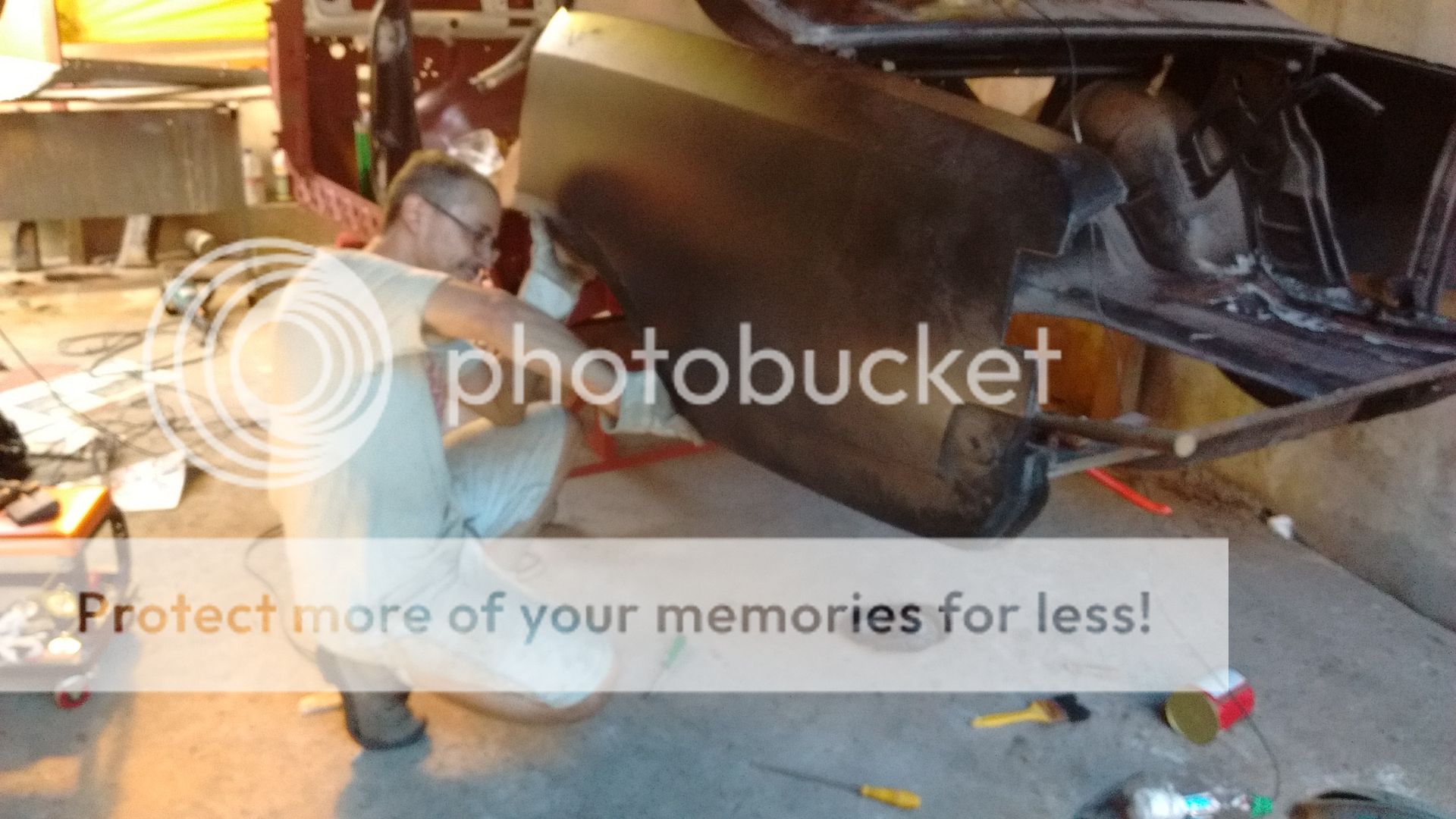

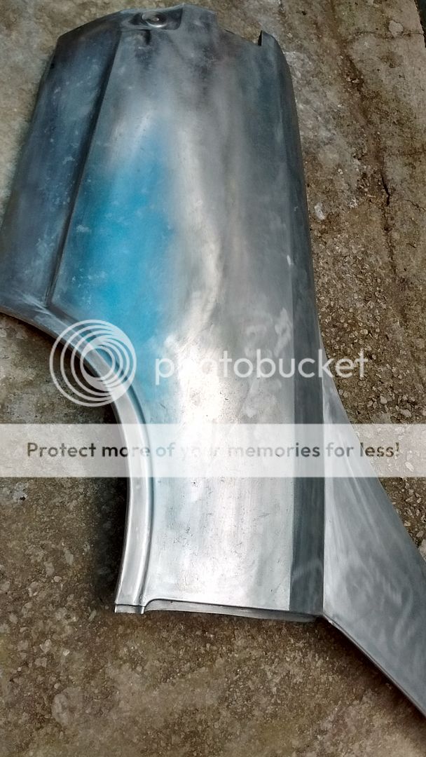

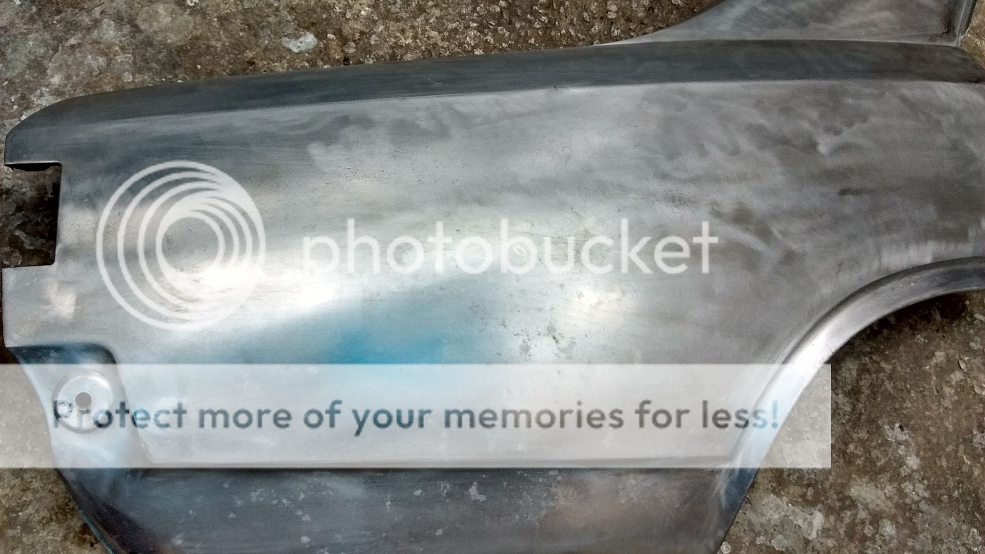

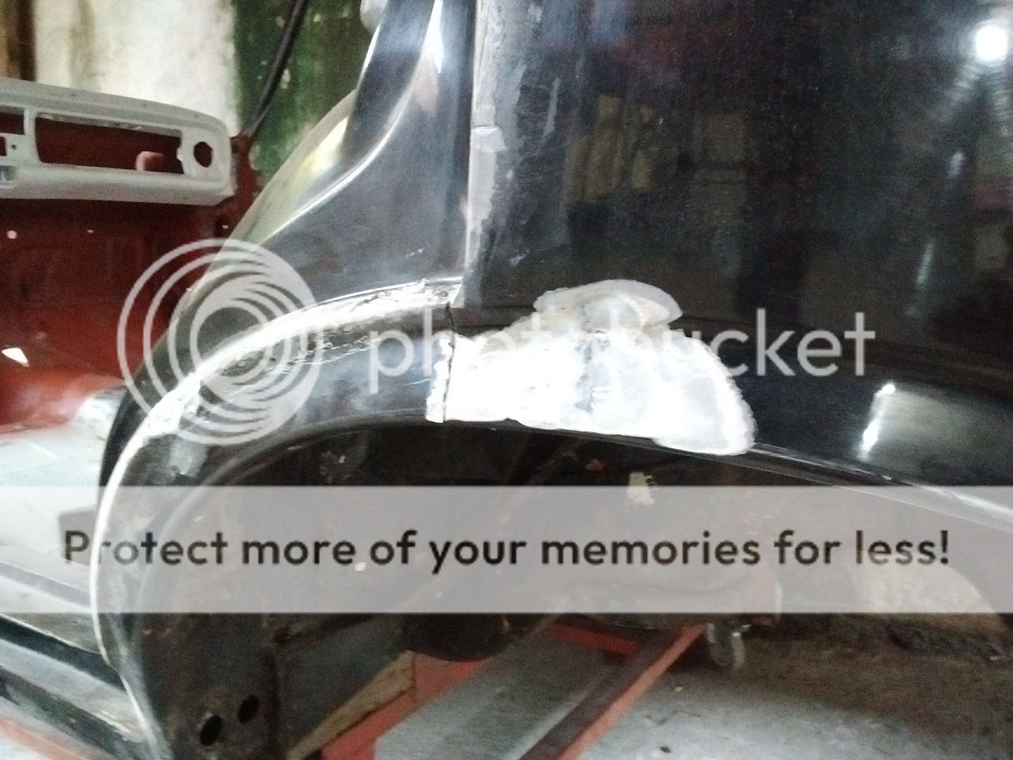

Muita massa e uma lateral emendada no meio da coluna e soldada no maçarico, arco de roda interno amassado e remendado, painel traseiro com massa e muito esquisito, vamos trocar tudo
Tambem vou ter que remover o painel traseiro
proxima etapa trocar caixa com arco de roda, trocar arco de roda interno, trocar lateral, trocal painel traseiro, trocar reforço do painel traseiro e por ai vai

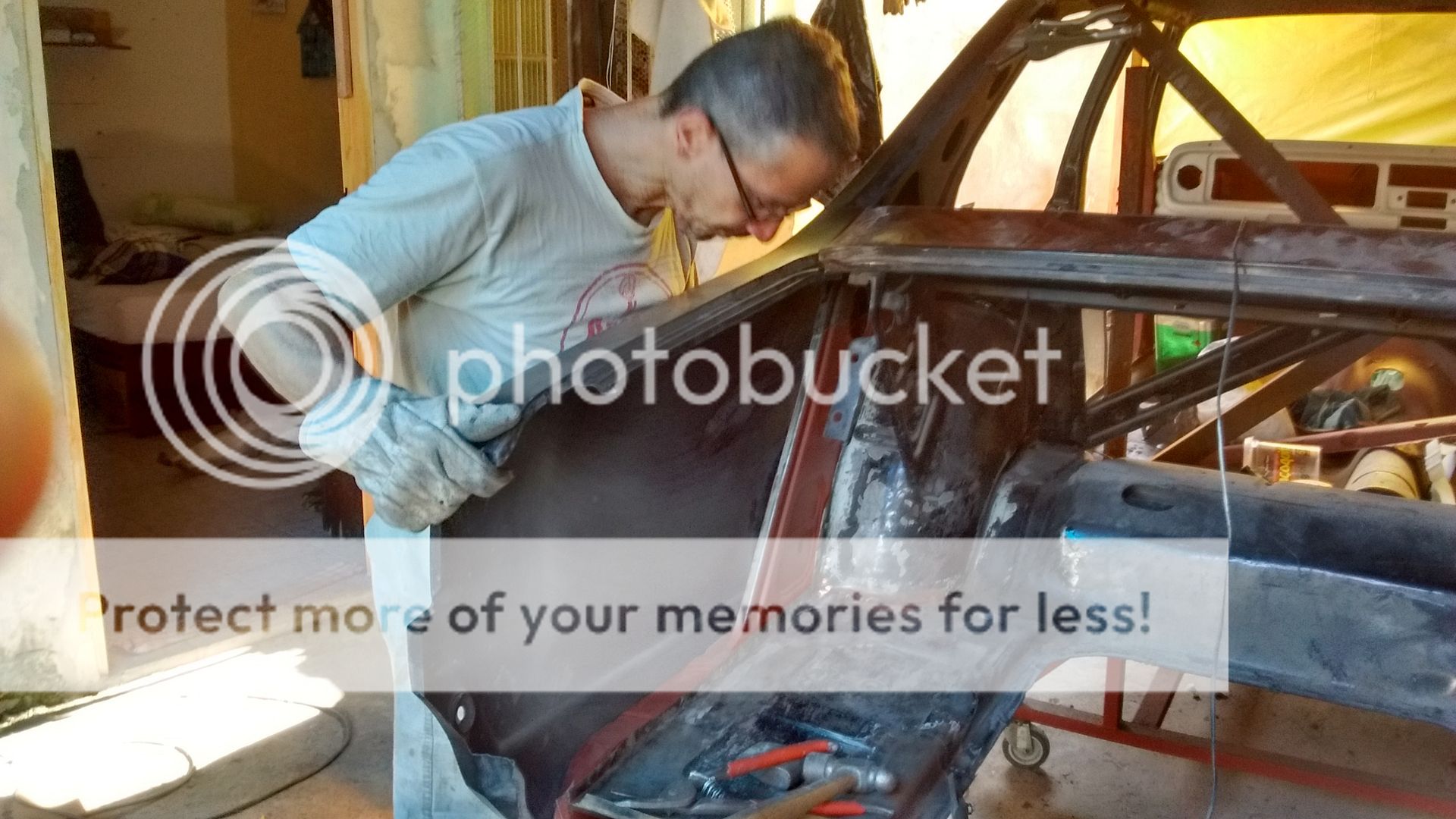

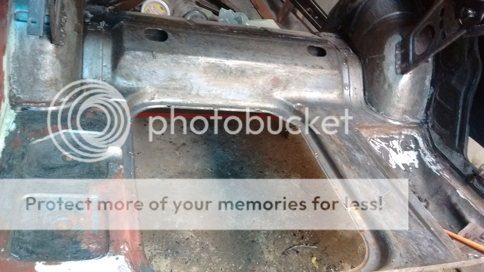

Mensagem por ^Marcos^ em Sex 25 Dez - 16:19:11

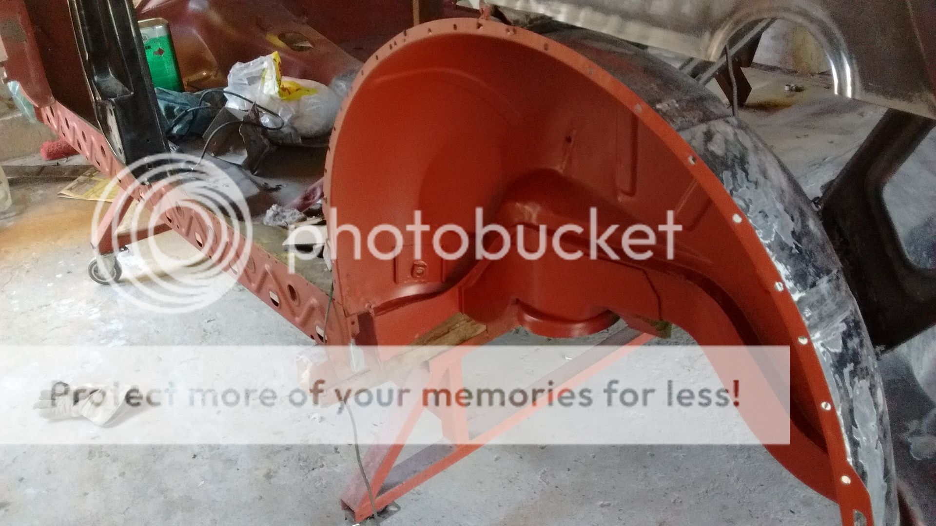

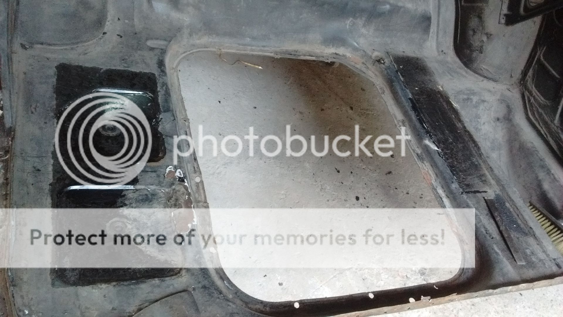

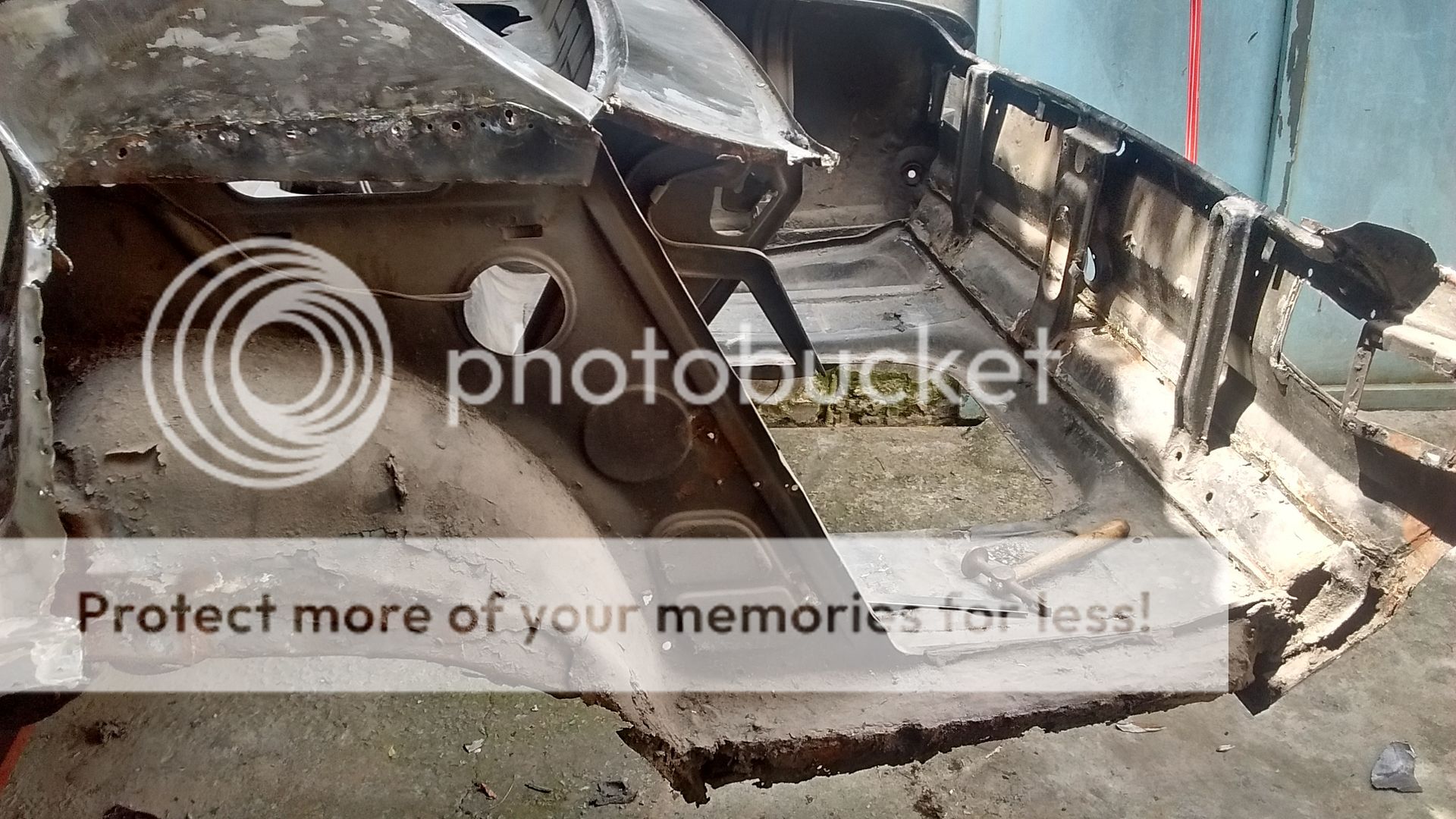

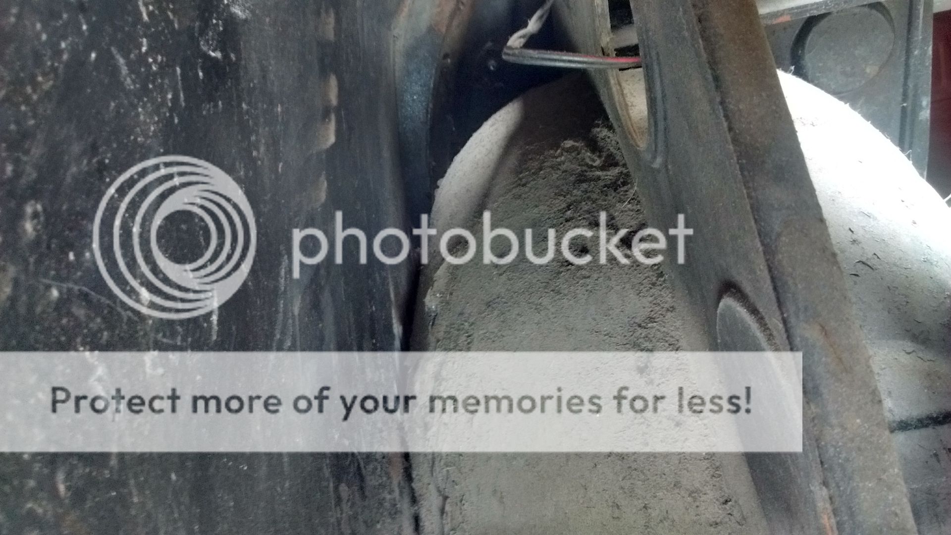

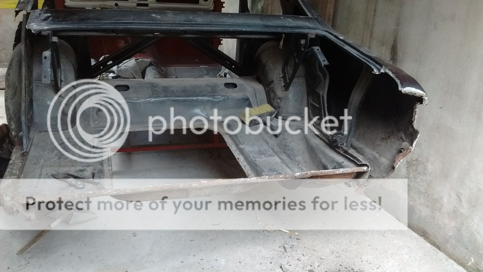

A descontrução continua
O assoalho do porta malas até que esta em bom estado

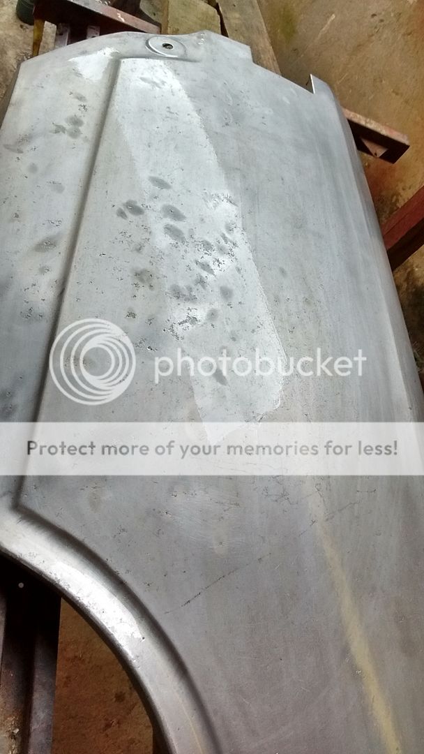

Mensagem por ^Marcos^ em Sab 2 Jan - 17:10:22

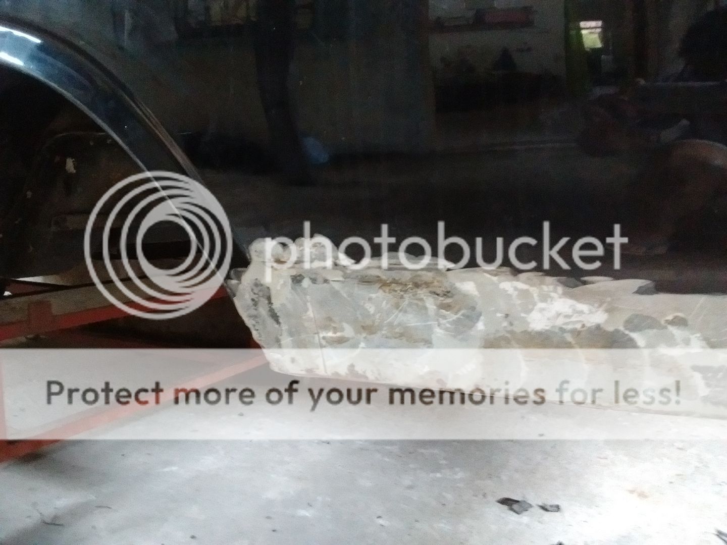

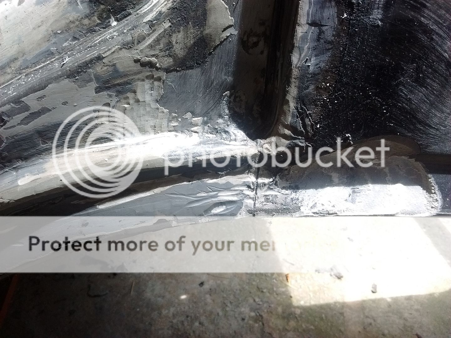

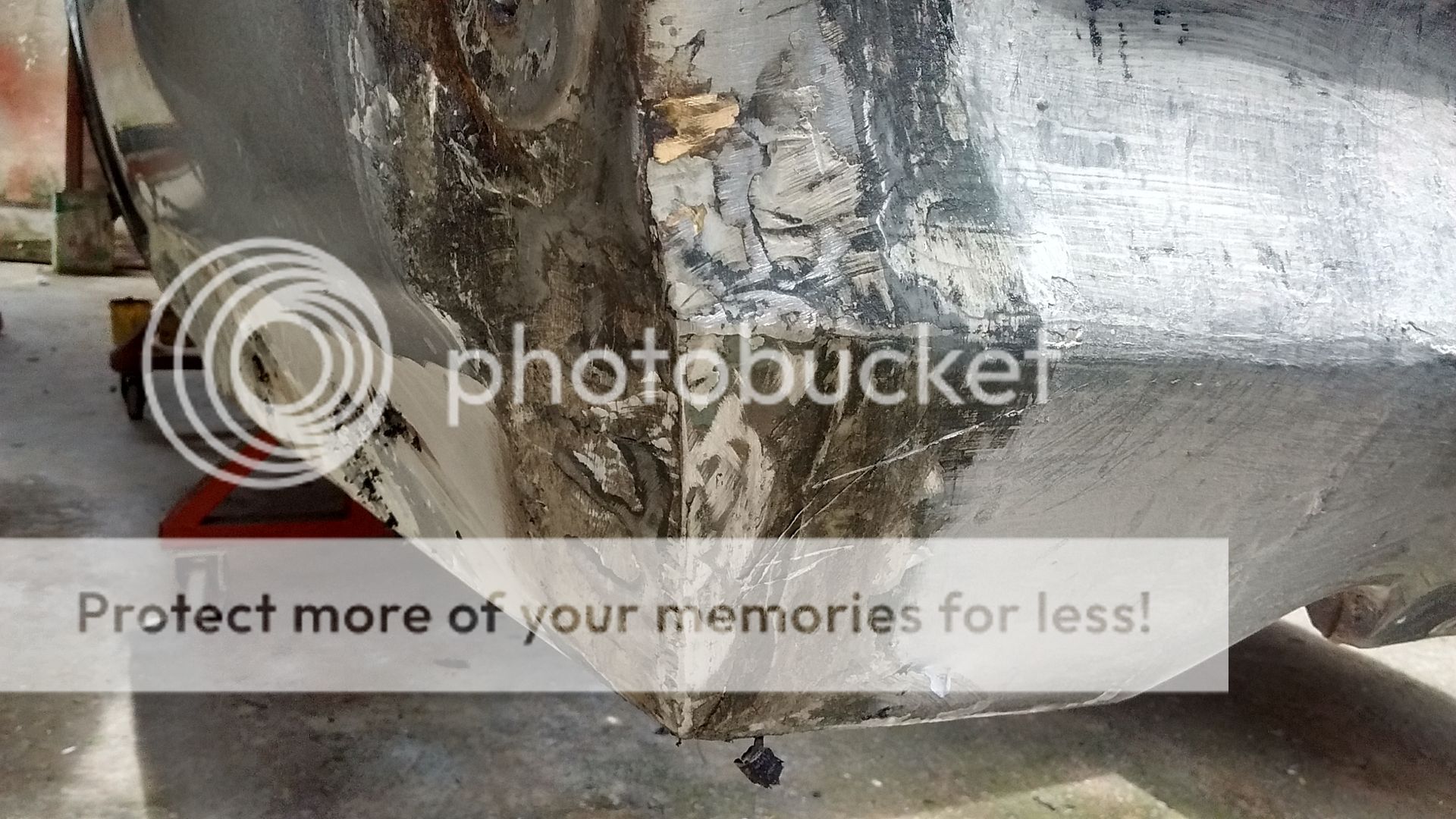

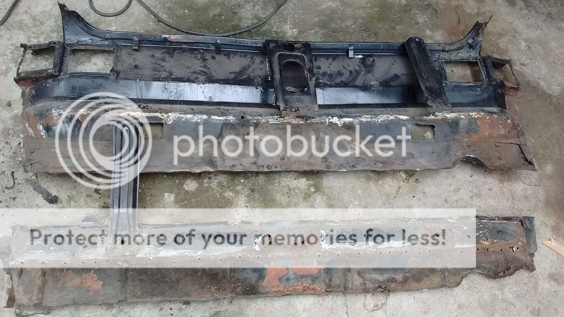

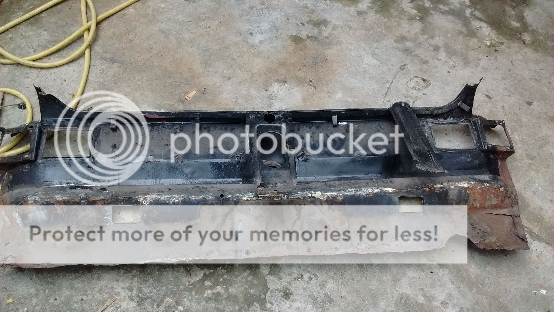

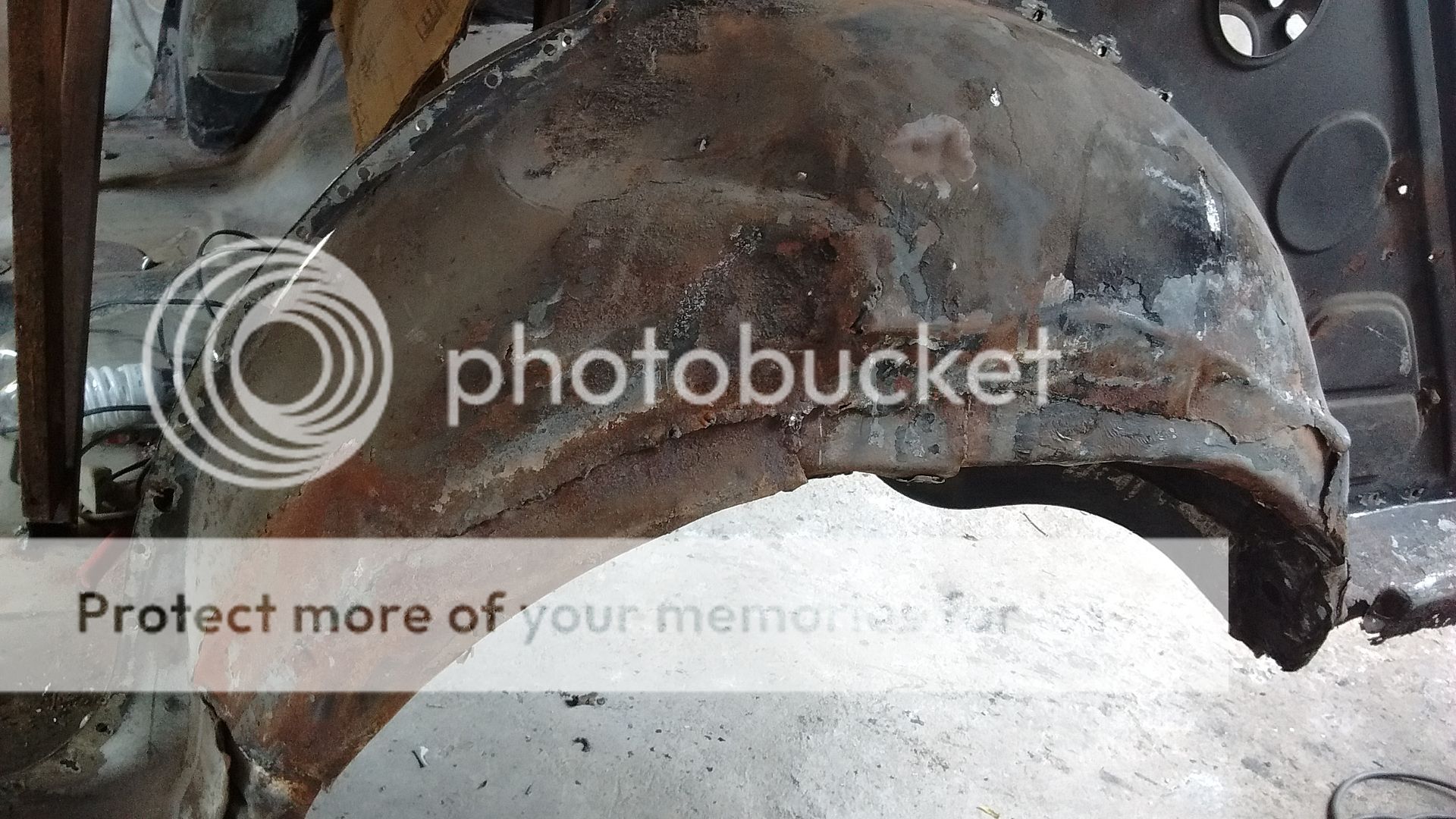

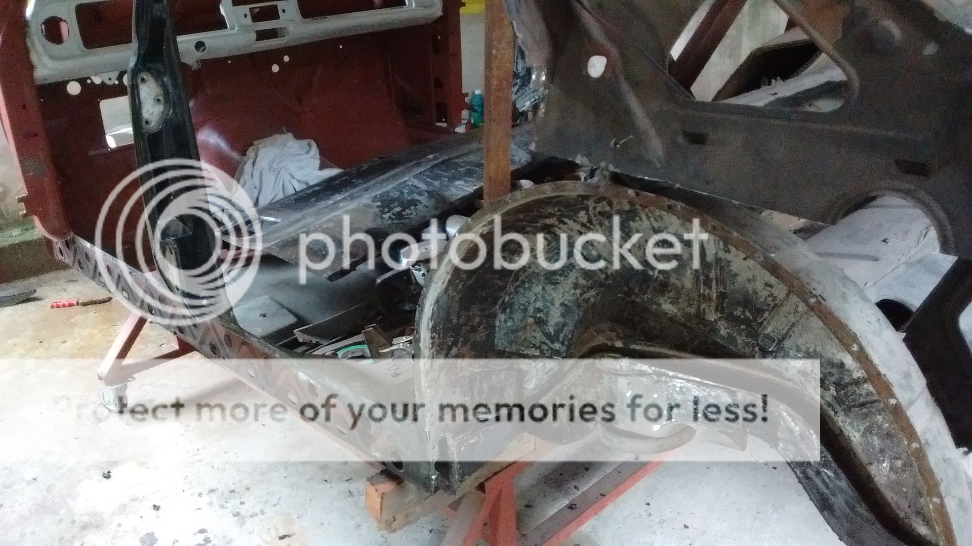

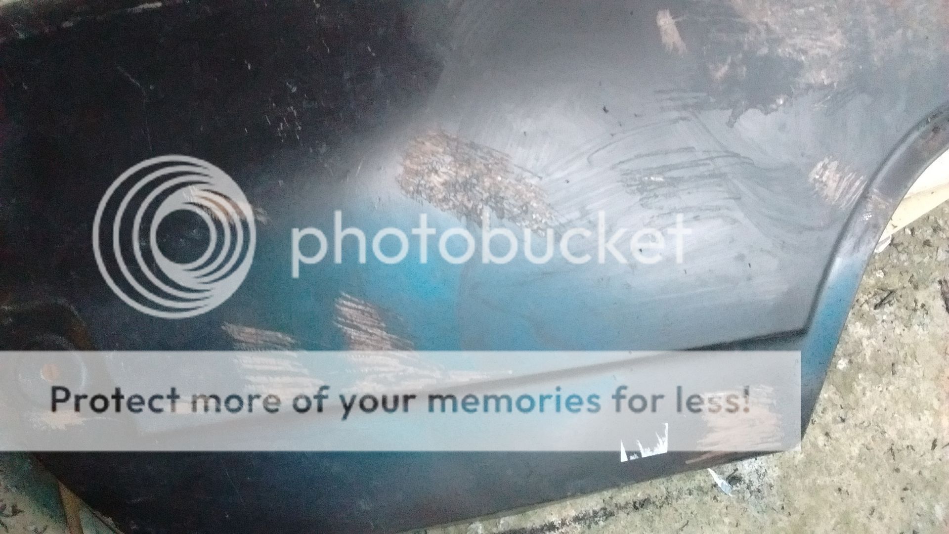

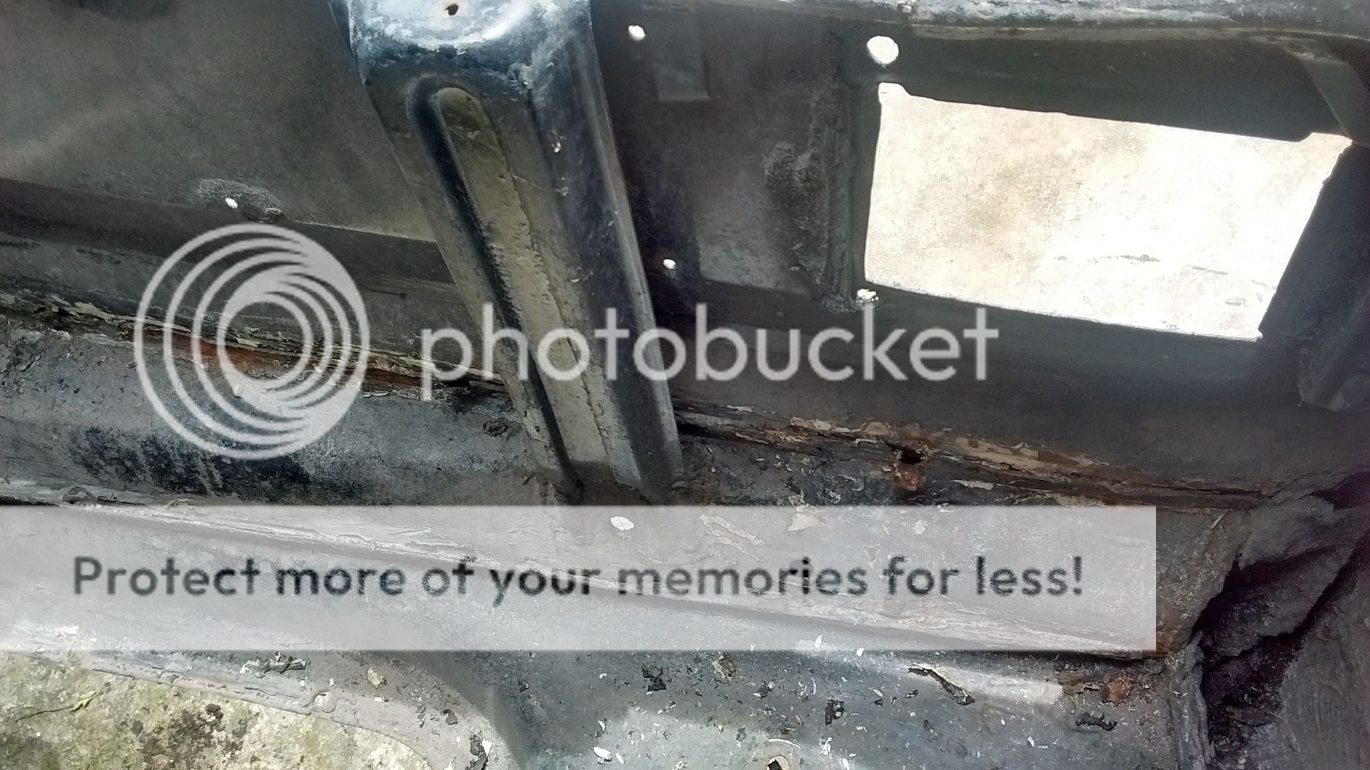

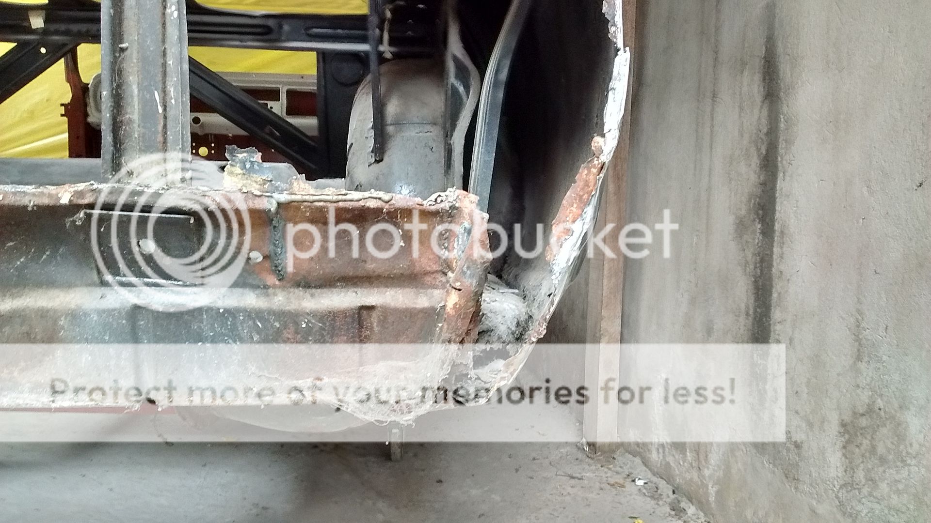

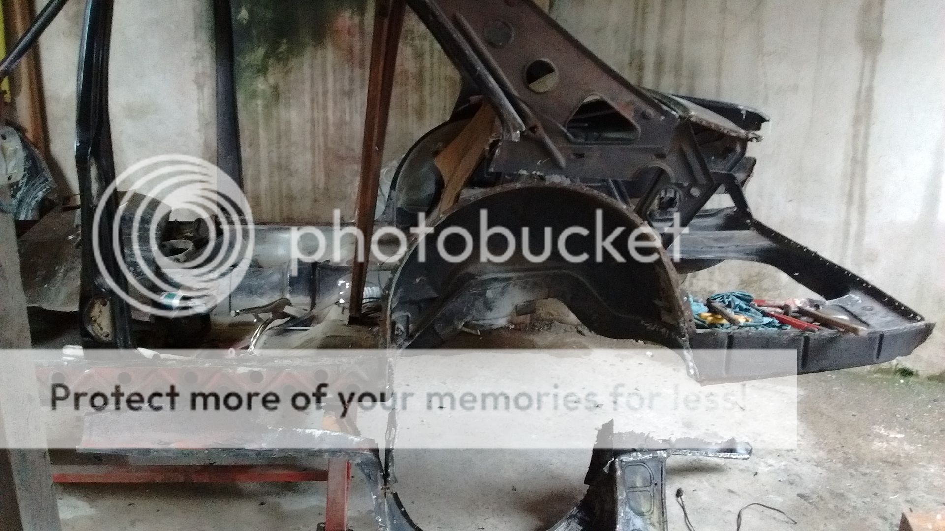

Ainda desconstruindo
Quem disse que o ruim não pode piorr
Que bosta de caixa de roda ridicula, eita servicinho porco
até a ponta da longarina tem podre

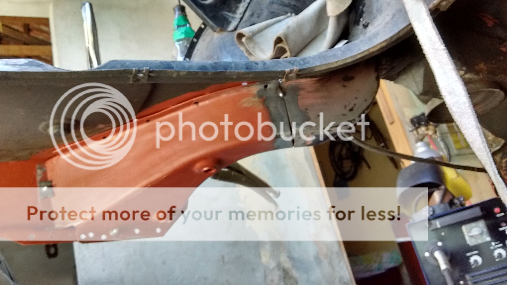

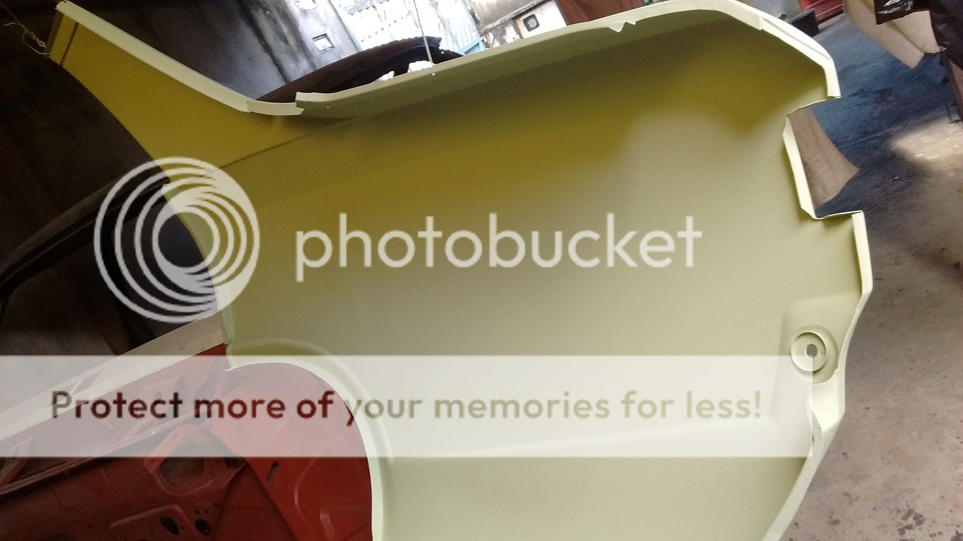

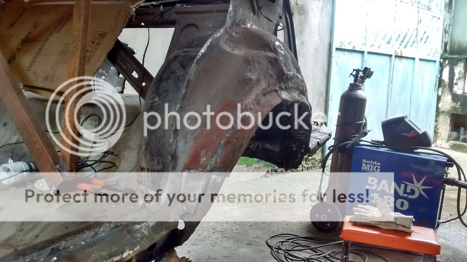

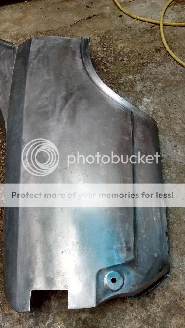

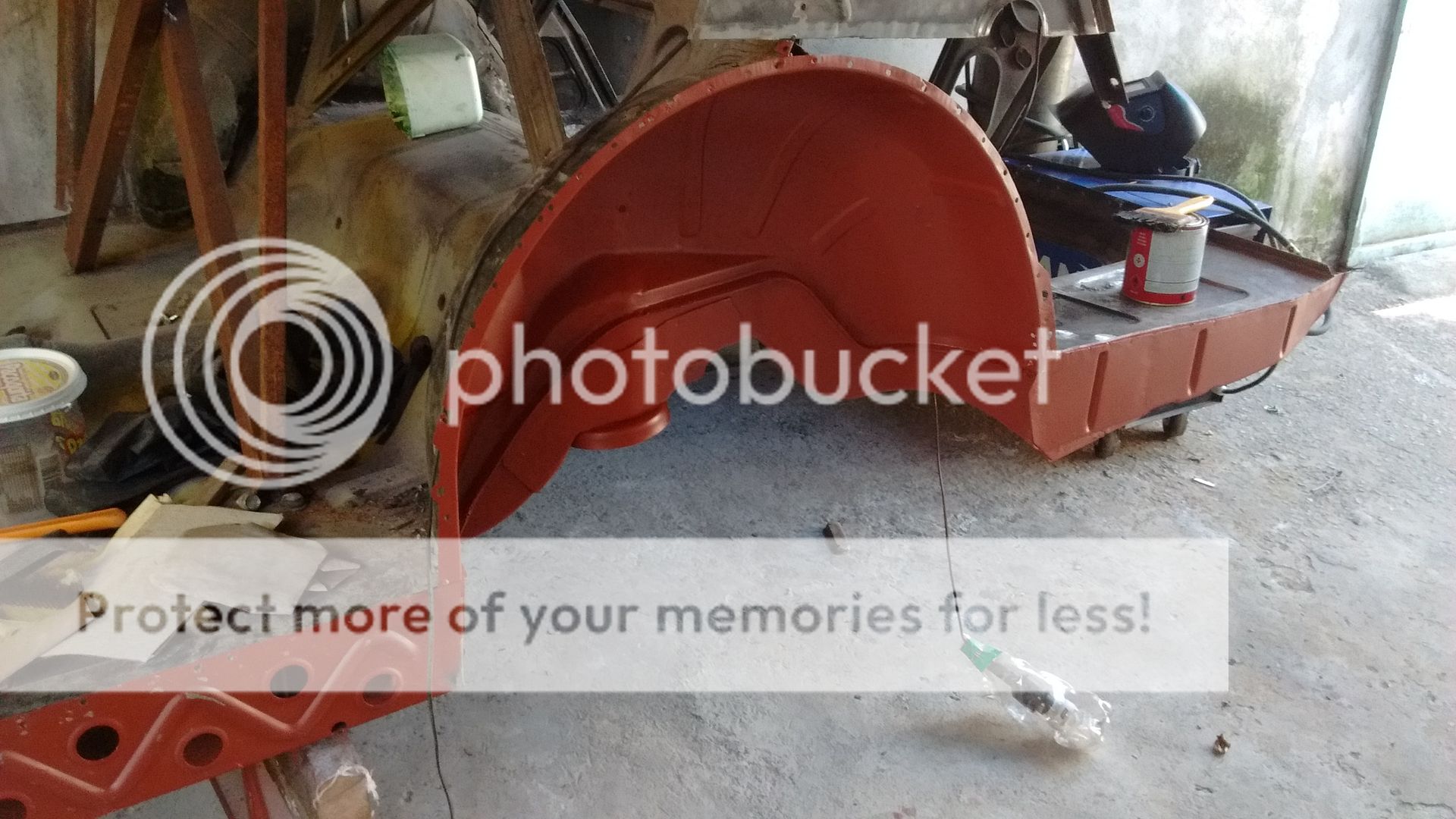

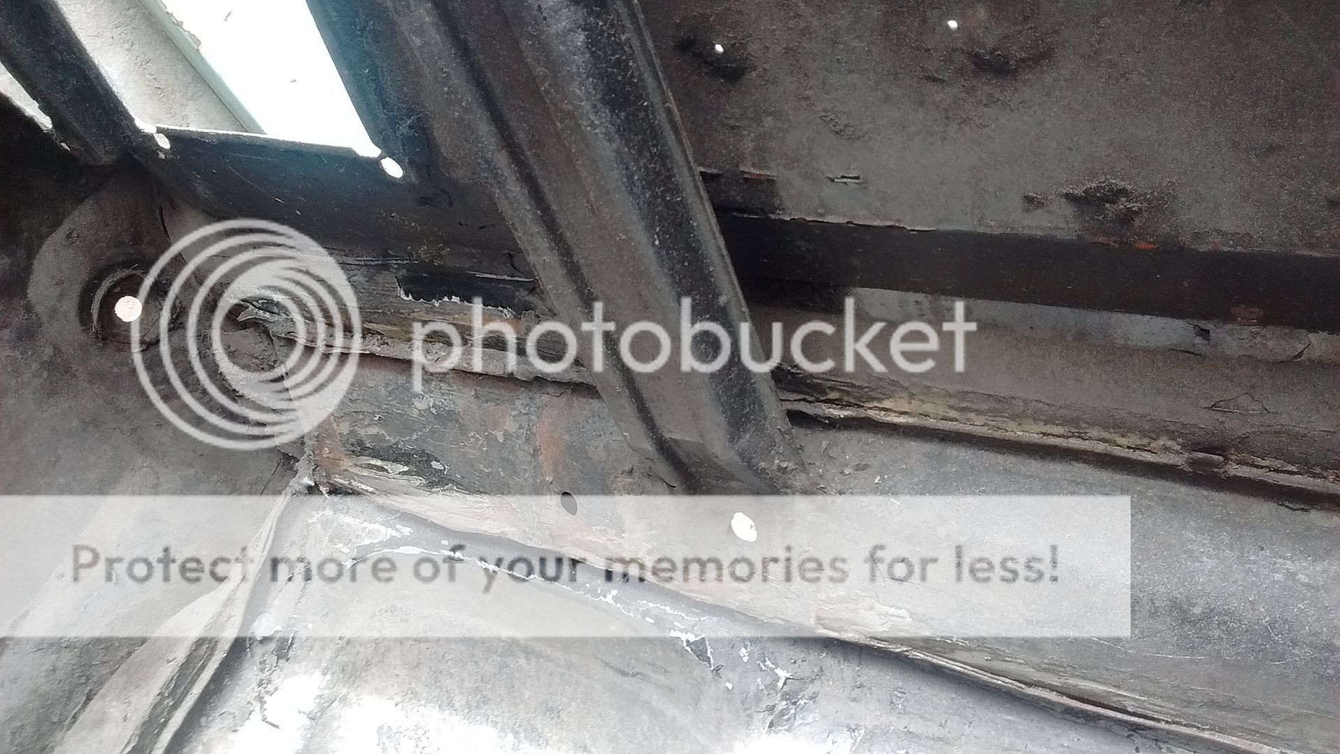

Mensagem por ^Marcos^ em Dom 17 Jan - 17:15:57

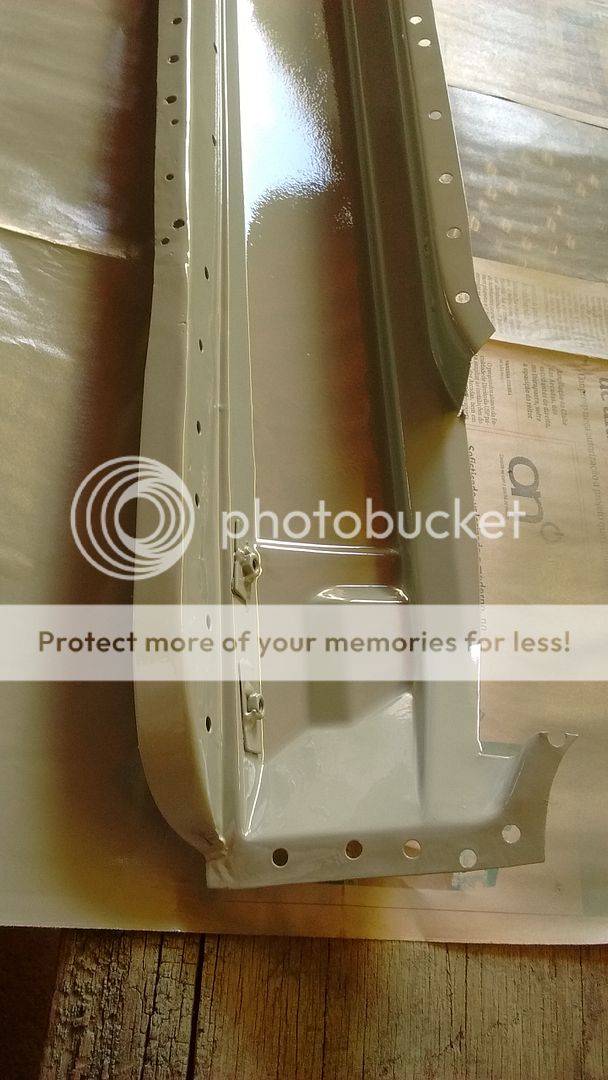

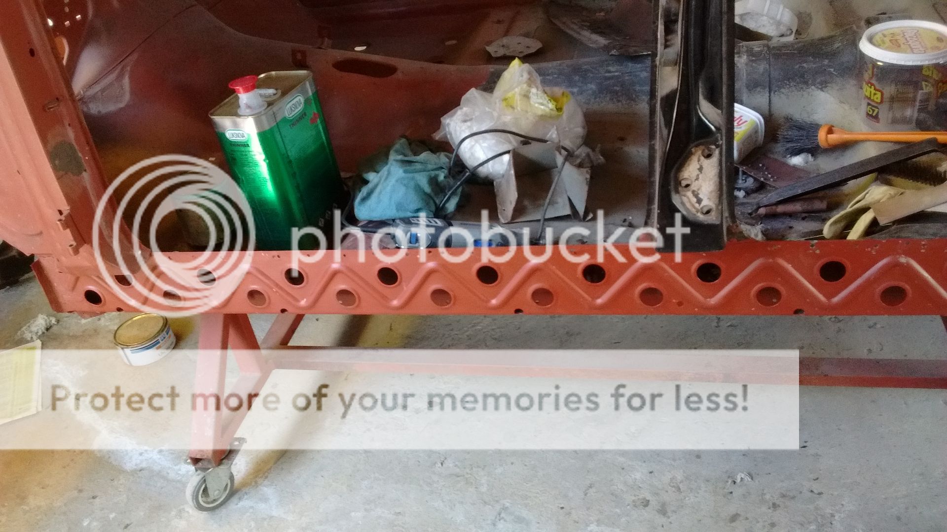

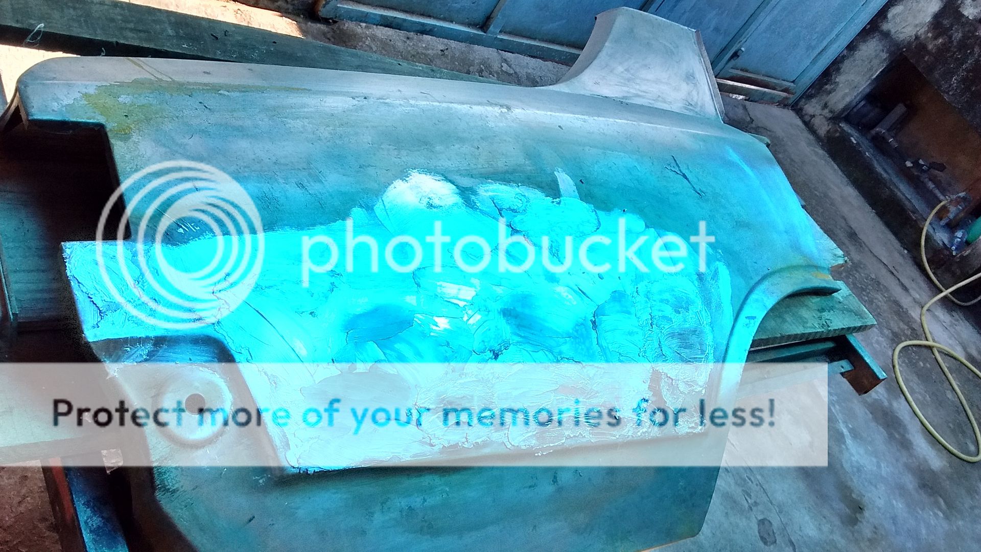

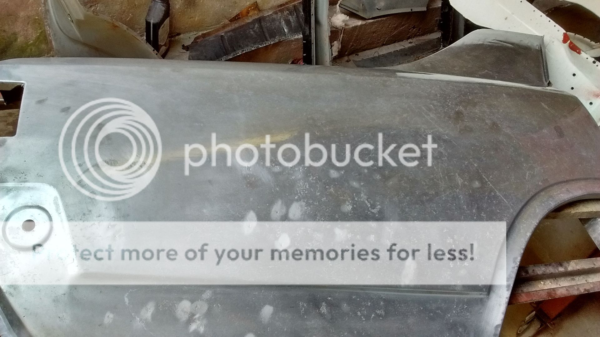

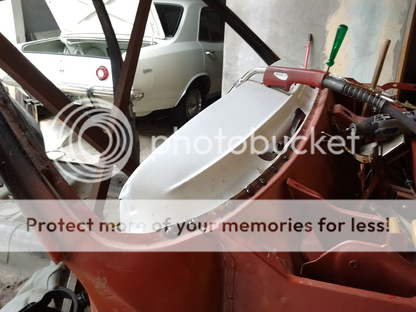

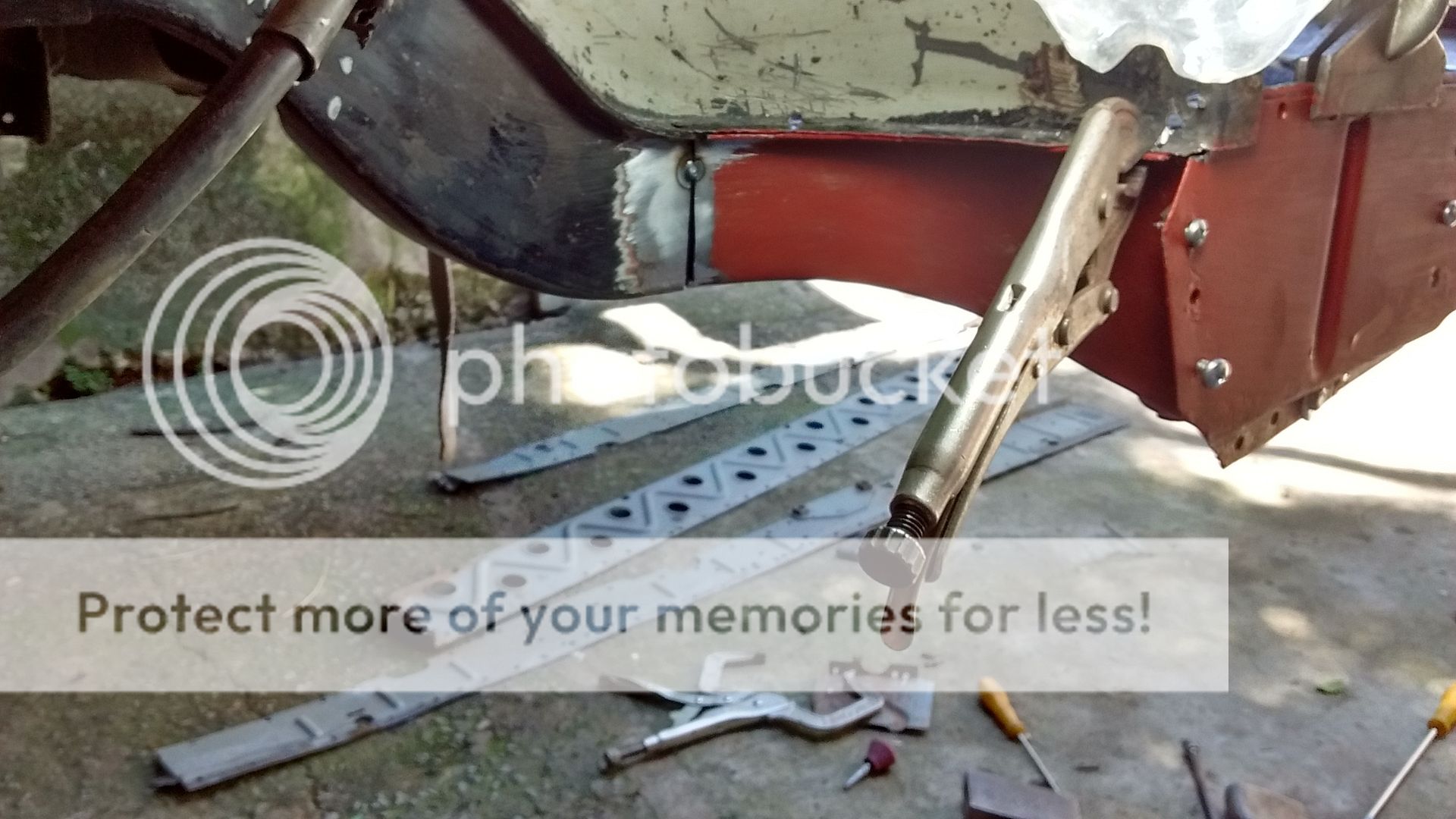

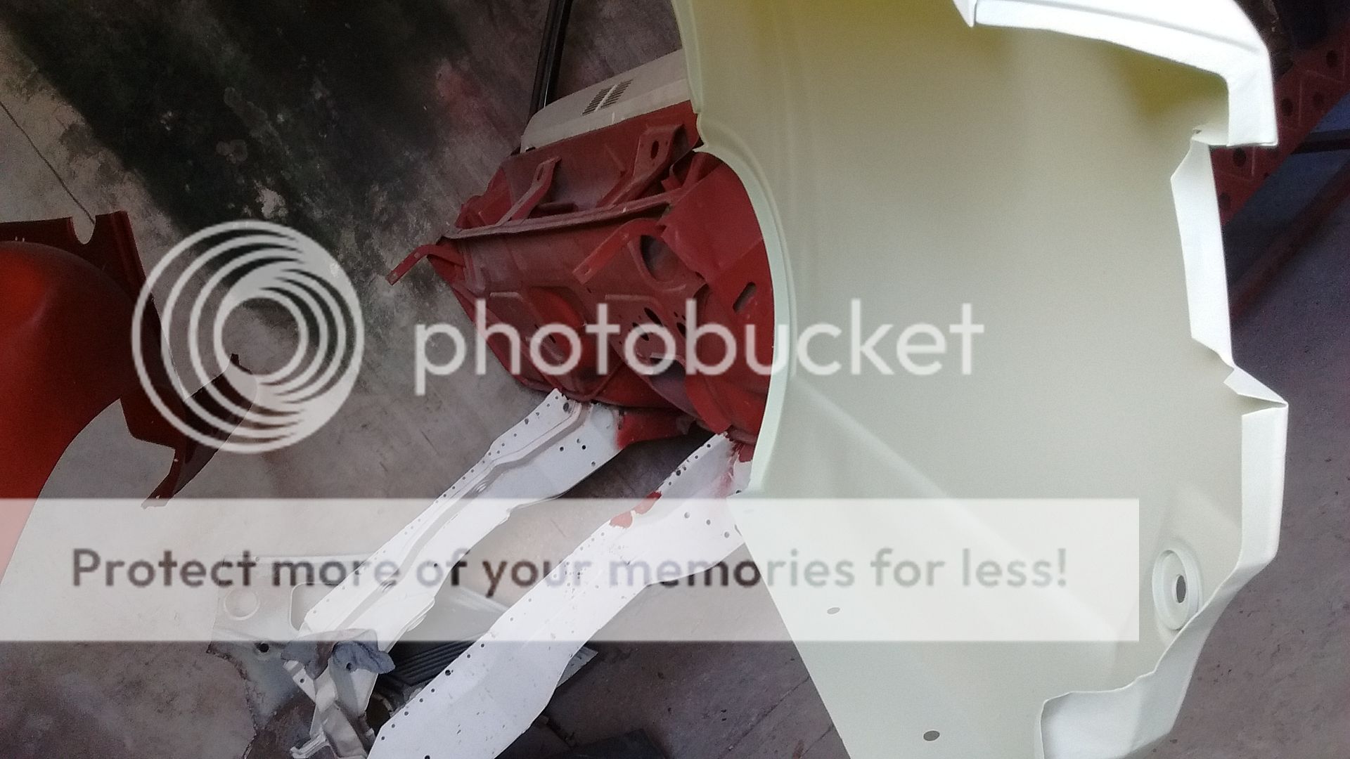

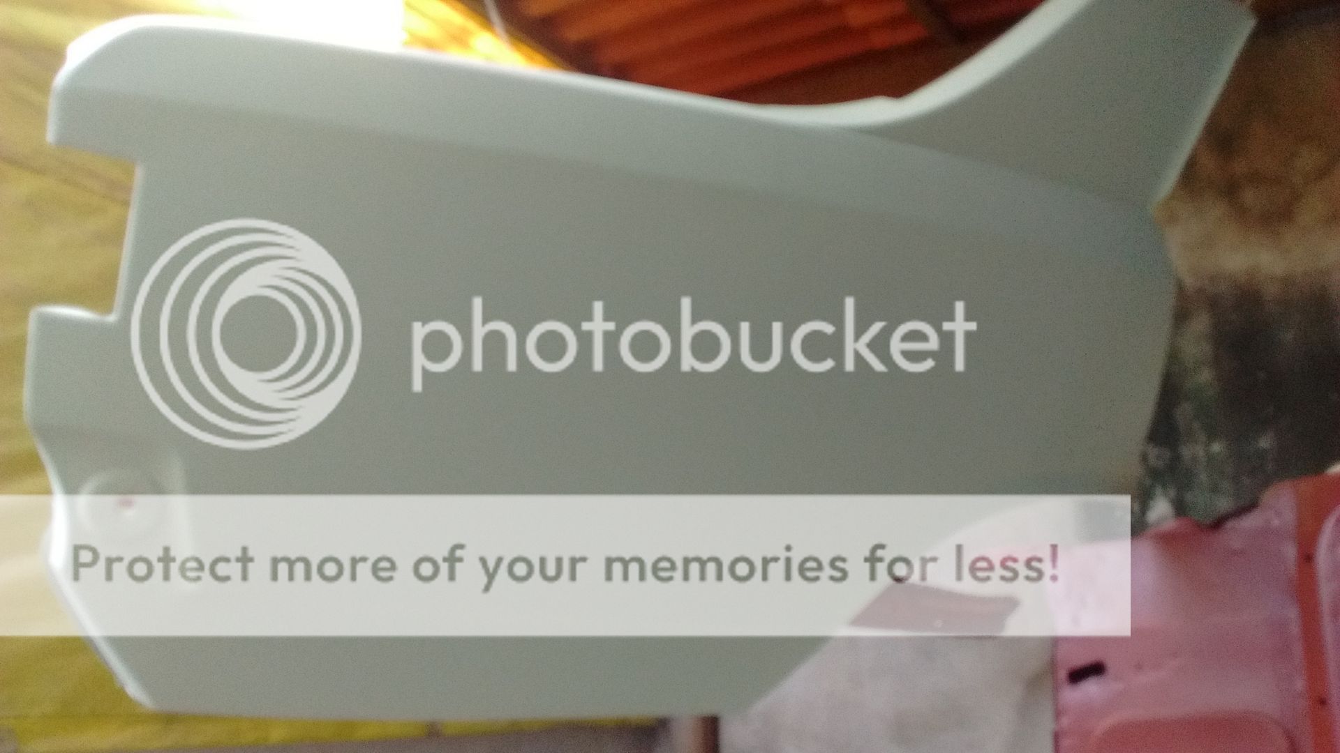

Começando a montar a traseira esquerda, que esta dando trabalho
Começando a dar acabamento, termino depois

Passa graxa por dentro da longarina antes de fechar?

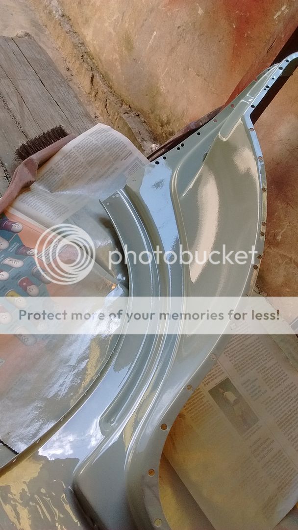

Daniel lugo escreveu:
Estou aplicando epoxi por dentro das longarinas e vaselina/graxa por cima

França escreveu:
^Marcos^ escreveu:
Sou
Marcus, Parabens cara... queria ter 10% do seu conhecimento, estou tentando eu mesmo fazer meu opala em casa e vou te dizer é muito complicado quando se não experiência e conhecimento !!!
Mas por outro lado, fica muito complicado pagar 30 mil por uma restauração...
Você não realiza uns cursos não ??? rsrs
Olá, comprei alguns cursos em DVD lá fora, fiz um curso de embelezamento automotivo, converso como alguns funileiros e a maior fonte de conhecimento Youtube.com, mas alem de um certo conhecimento, paciencia o que pega e muito, são as ferramentas usadas, pois muito dos serviços porcos ficam assim por falta de ferramental e falta paciencia, se fizer errado da primeira vez desmanche a faça a segunda e vá fazendo até ficar bem feito.
Só para vc ter uma ideia, comprei uma lateral "nova" que veio do Espirito Santo, na foto o primer estava meio brilhante, perguntei ao vendedor se não era fundo sobre ferrugem, ele garantiu que não, mas adivinha, ao recebera peça vi que no lado de fora (e dentro menos) estava toda enferrujada mas sem furos, fiquei toda a semana para conseguir decapar a peça por completo.
Após toda a ferrugem ser removida, ficou varias pequenas crateras, que não é possivel soldar senão empena, estanhei toda a lateral, limei, lixei até que o estanho só combrisse as crateras, alem da semana foi mais um dia inteiro para terminar a peça ou seja 8 dias para fazer uma lateral nova.
Sem paciencia não vai

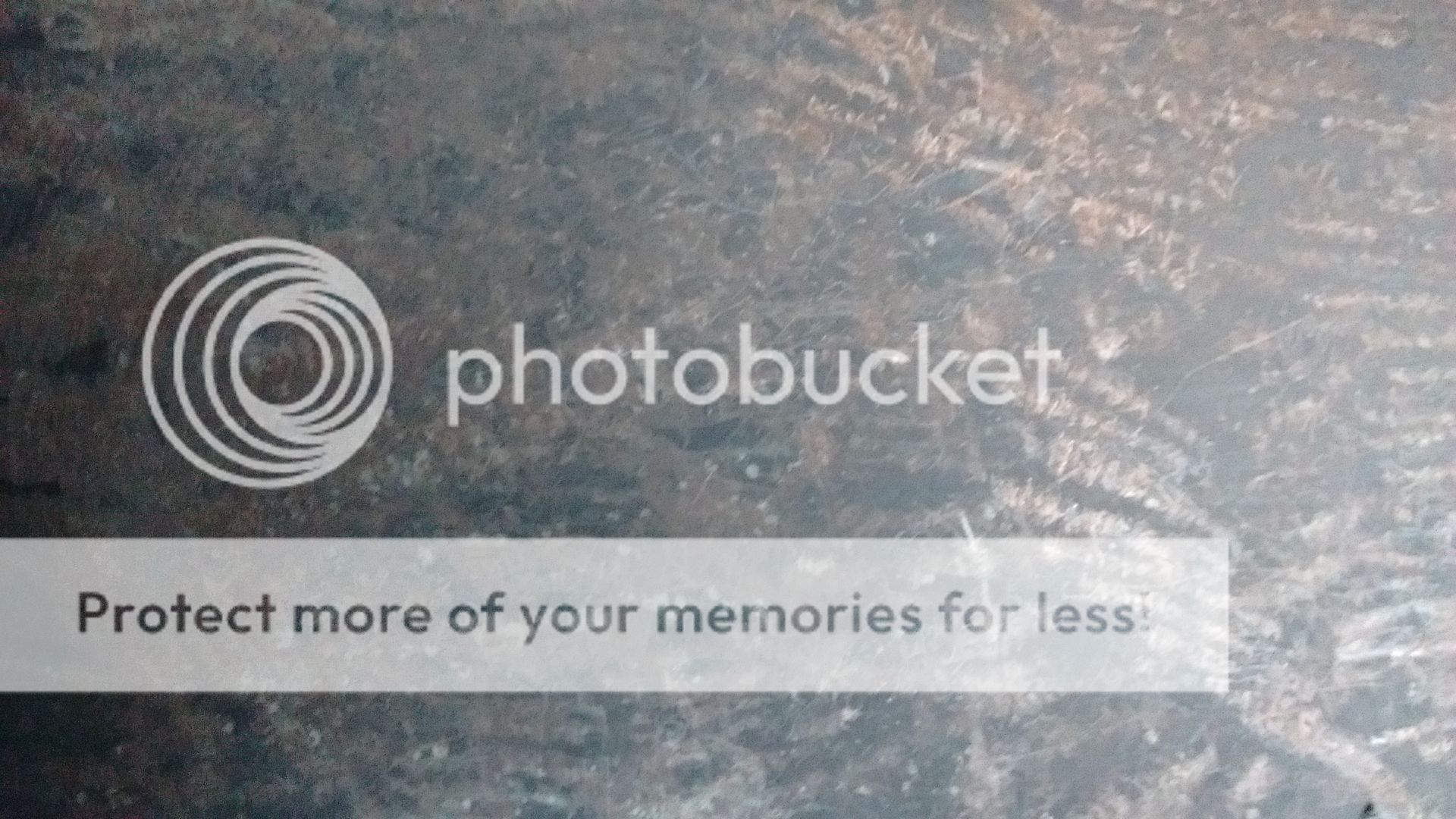

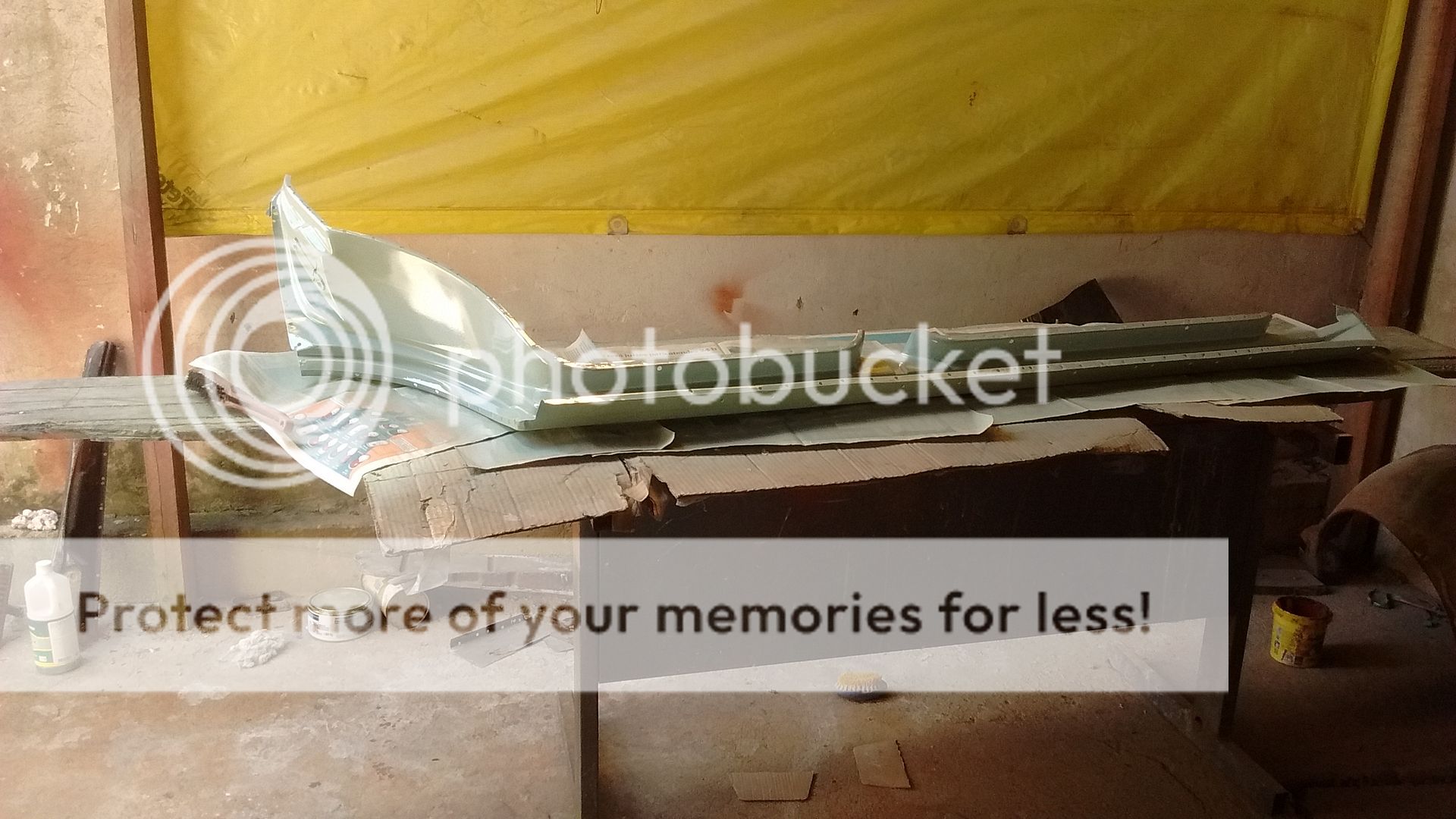

Mensagem por ^Marcos^ em Ter 26 Jan - 8:09:14
Lateral nova, deu trabalho
As crateras
Terminando a limpeza com fluxo
Pasta de estanho
Criado a ponte de aderencia
com as varetas de estanho aplicada
Final estanho somente nas crateras
Já com Wash Primer e Primer 8100 Lazzuril
Última edição por ^Marcos^ em Ter 26 Jan - 16:34:28, editado 1 vez(es)

Mensagem por ^Marcos^ em Dom 31 Jan - 17:14:15
Começando a montar
Experimentando a lateral para ver se encaixa

Mensagem por Vitor Greve em Dom 31 Jan - 17:57:56
Boa Noite, sempre é muito bom ver atualizações em seus tópicos Marcos, seu trabalho e empenho são como injeção de ânimo para aprendermos.Parabéns está ficando show, sonho de qualquer um de nós do forúm.
Gostaria de tirar duas dúvidas:
Os cortes precisos que veja nas fotos são feitos com qual ferramenta?
Os carros que já passaram por várias reformas ou foram mal feitos, é possível, localizar os pontos originais para despontear, e fazer esse trabalho, ou são mais difíceis?
^Marcos^
Masculino Número de Mensagens : 2401
Idade : 53
Data de inscrição : 16/06/2008
Re: Opala 73 - Reforma
Mensagem por ^Marcos^ em Dom 31 Jan - 18:15:57
Vitor Greve escreveu:Boa Noite, sempre é muito bom ver atualizações em seus tópicos Marcos, seu trabalho e empenho são como injeção de ânimo para aprendermos.Parabéns está ficando show, sonho de qualquer um de nós do forúm.
Olá, boa noite e obrigado
Os cortes são feito esmerilhadeira usando disco de corte Norton de 1mm e tesura, costumo usar a tecnica de sobreposição das chapas para marcar o local do corte em caso de emendas como esta caixa de roda, nos demais remendos, pasta usar a peça cortada como gabarito
No caso do carro reformado, depende do que foi feito pelos funileiros que mexeram nele, em geral eles soldam por cima tornando mais dificil a remoção das peças, pois alem de cortar a solda ficam os pontos em peças enferrujadas para serem retirados
Sds

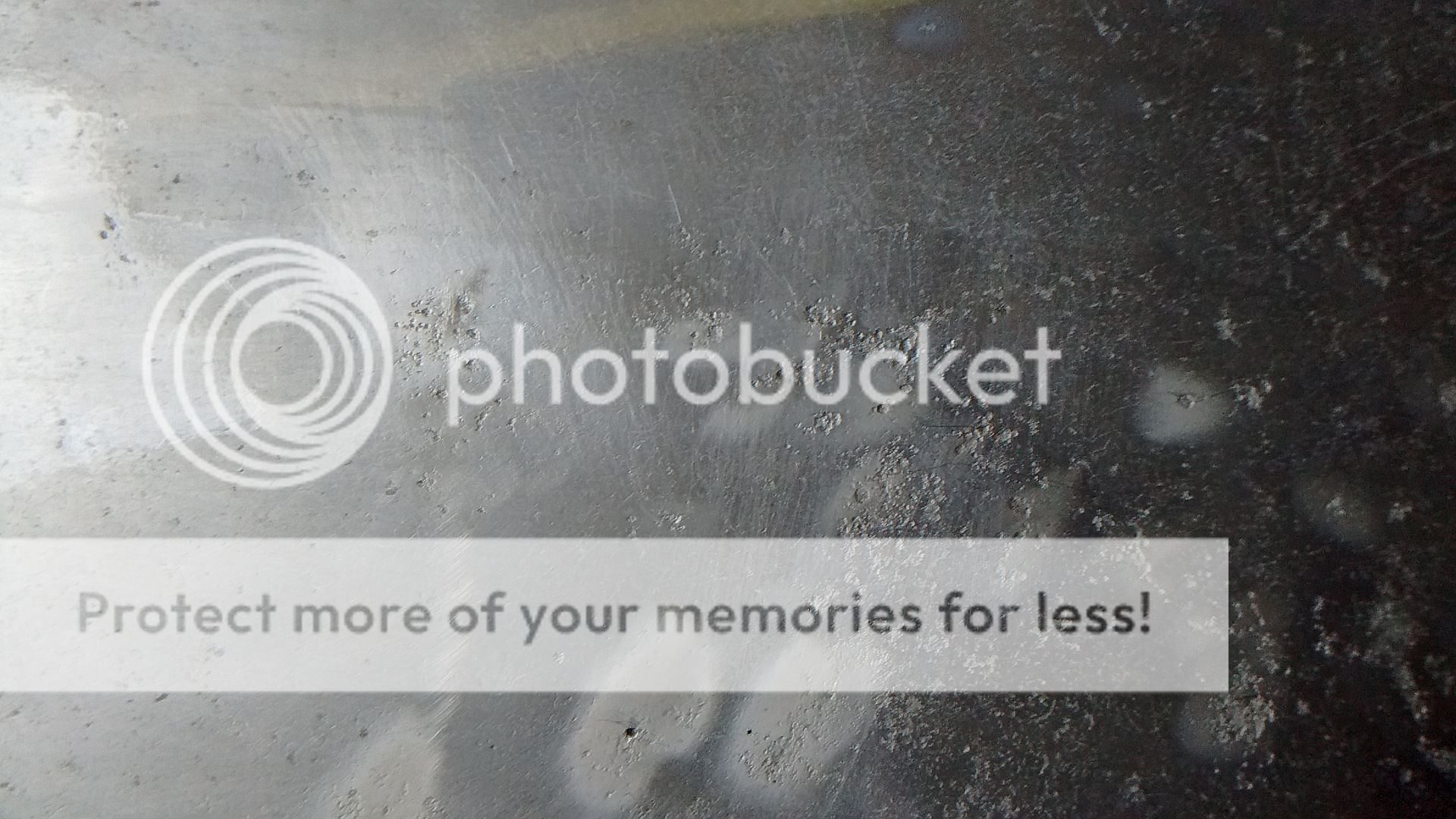

Mensagem por Alfredo Galhardo em Seg 1 Fev - 10:45:57
Achei bonito o resultado da remoção da tinta velha
Eu tenho usado escovas de aço para esmirilhadeira e embora fique bom, não fica tão liso. Como conseguiu esse resultado?

Mensagem por Alfredo Galhardo em Seg 1 Fev - 13:10:17
Olá Marcos, é muito bom ver gente dedicada naquilo que faz. Eu tive oficina de funilaria e pintura e sempre tentei fazer o melhor. O funileiro que trabalhava comigo era muito bom, acima da média, mas seu trabalho supera o dele. Eu não era funileiro, apenas preparava e pintava.
Hoje não trabalho mais com automóveis, mas estou restaurando um diplomata 1987, que muito embora seja 14 anos mais novo que seu opala, está bem estragado.
Vi que seu opala estava com partes podres na traseira, numa caixa que fica depois da caixa de roda
Nessa foto já aparece sem essa caixa
Como foi que resolveu o problema? Usou de outro opala?
Olha só como está essa peça no meu opala:
As imagens estão escuras por terem sido tiradas à noite, tempo que tenho para a restauração.
Se puder, poste fotos dessa parte do seu opala para eu ter uma idéia do que fazer.
Parabéns!
^Marcos^
Idade : 53
Mensagem por ^Marcos^ em Seg 1 Fev - 13:34:16
Eu comprei uma carroceria de um Diplomata 87, despontei-a por inteiro, e estou usando as peças, conserto as peças fora do carro (as que precisam) e depois eu as coloco no carro, esta caixa é a que mais apodrece, geralmente ela só fica integra na parte de cima, mas por ser uma caixa, não é dificil de fazer a parte de baixo, basicamente é um L
Tem uma foto destasultimas que postei que tem a caixa
Quanto a frente eu removi, lixei e apliquei Ferrox com estopa para proteger
Boa sorte

Dependendo da peça eu até faço a pintura (com tinta mesmo) antes de pontea-la, a queimadura do ponto não chega a 2cm ao redor do ponto, depois de dado o acabamento eu retoco a parte queimada
