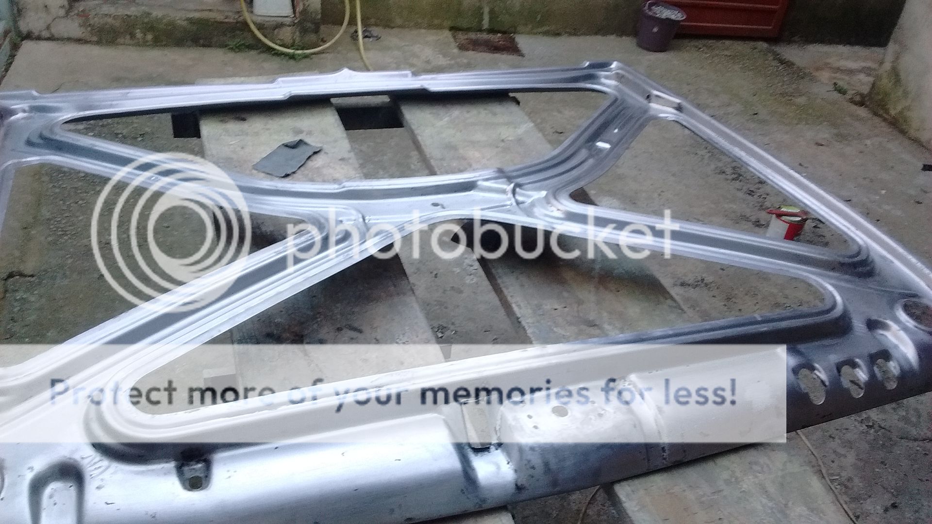

Marcos, quanto tempo você espera que não precise mais mexer na lataria depois de terminar de reformar o opala?
^Marcos^
Masculino Número de Mensagens : 2428
Idade : 54
Data de inscrição : 16/06/2008
Re: Opala 73 - Reforma
Mensagem por ^Marcos^ em Qua 1 Mar - 18:11:00
Hainra escreveu:Marcos, quanto tempo você espera que não precise mais mexer na lataria depois de terminar de reformar o opala?
Uns 25 anos, caso não aconteça nenhum acidente

^Marcos^ escreveu:
Interessante..
Sinceramente, pensei que com os tratamentos anti-corrosão que temos no mercado atualmente, durariam mais tempo. Esclarecendo apenas que, achei que os produtos que temos acesso hoje em dia, fossem melhores que o tratamento que a lata do carro recebia de fábrica.
No mais, agradeço por compartilhar conosco seus conhecimentos, e o belíssimo trabalho realizado.

Hainra escreveu:
^Marcos^ escreveu:
Interessante..
O detalhe é o seguinte, mesmo com produtos mais modernos disponiveis as montadoras, não temos acesso a muitos deles, ou vc já viu tinta original, primer ou vedador de carrocerias original sendo vendidos no mercado?
e atualmente a proteção da carroceria sendo feita eletricamente e por imersão é muito superior as feitas em oficinas e em garagens como no meu caso.

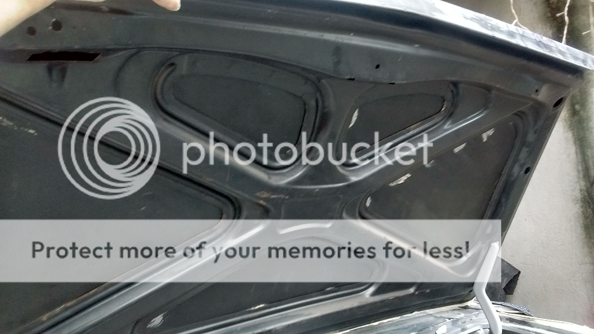

Não se aguentou e teve que abrir o capô? Kkkk

Tinha um amassado e uma trinca proximo a trava, aproveitei tambem para remover a ferrugem

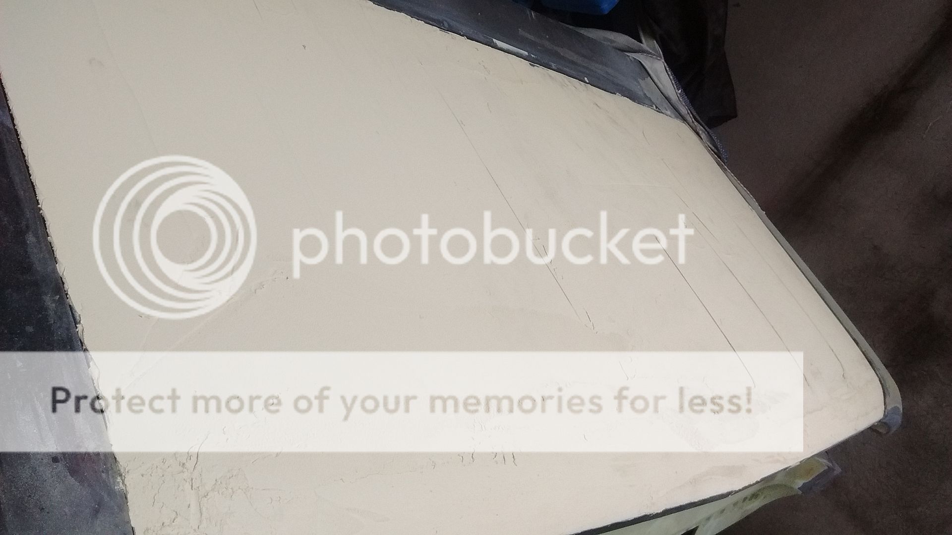

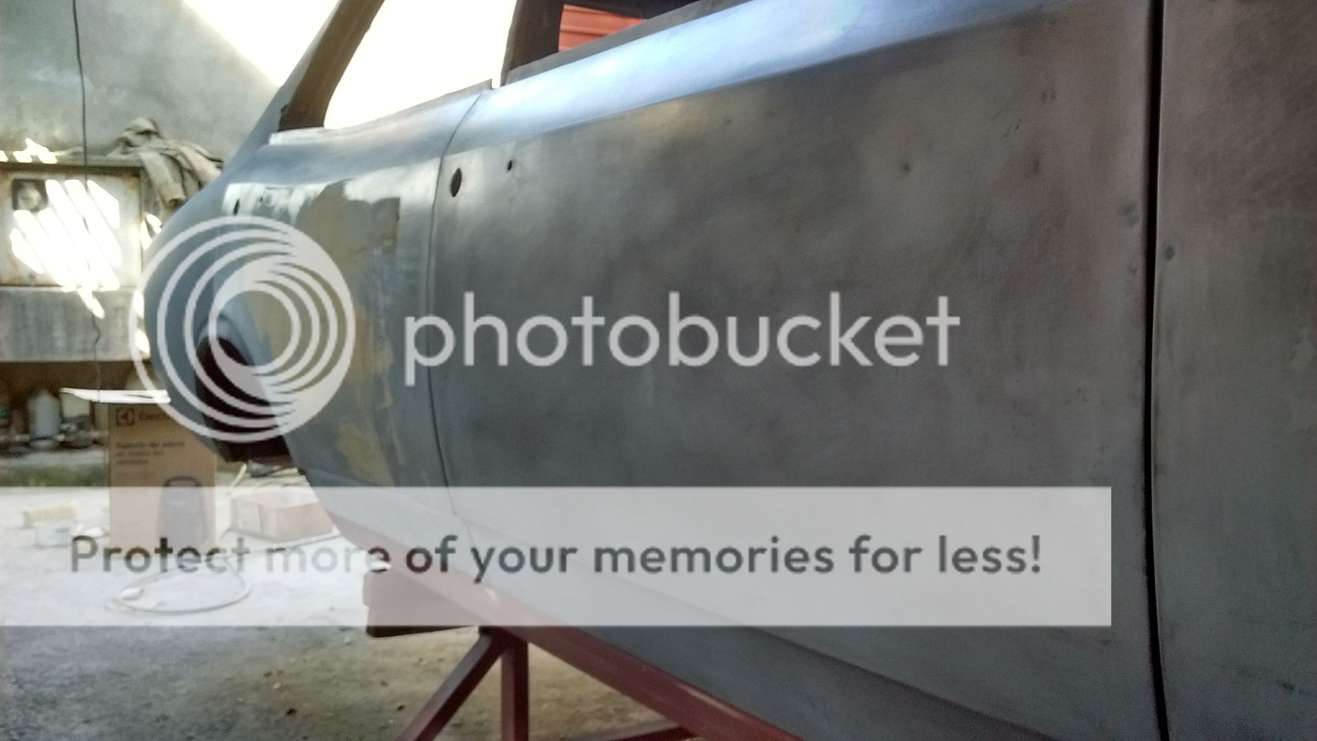

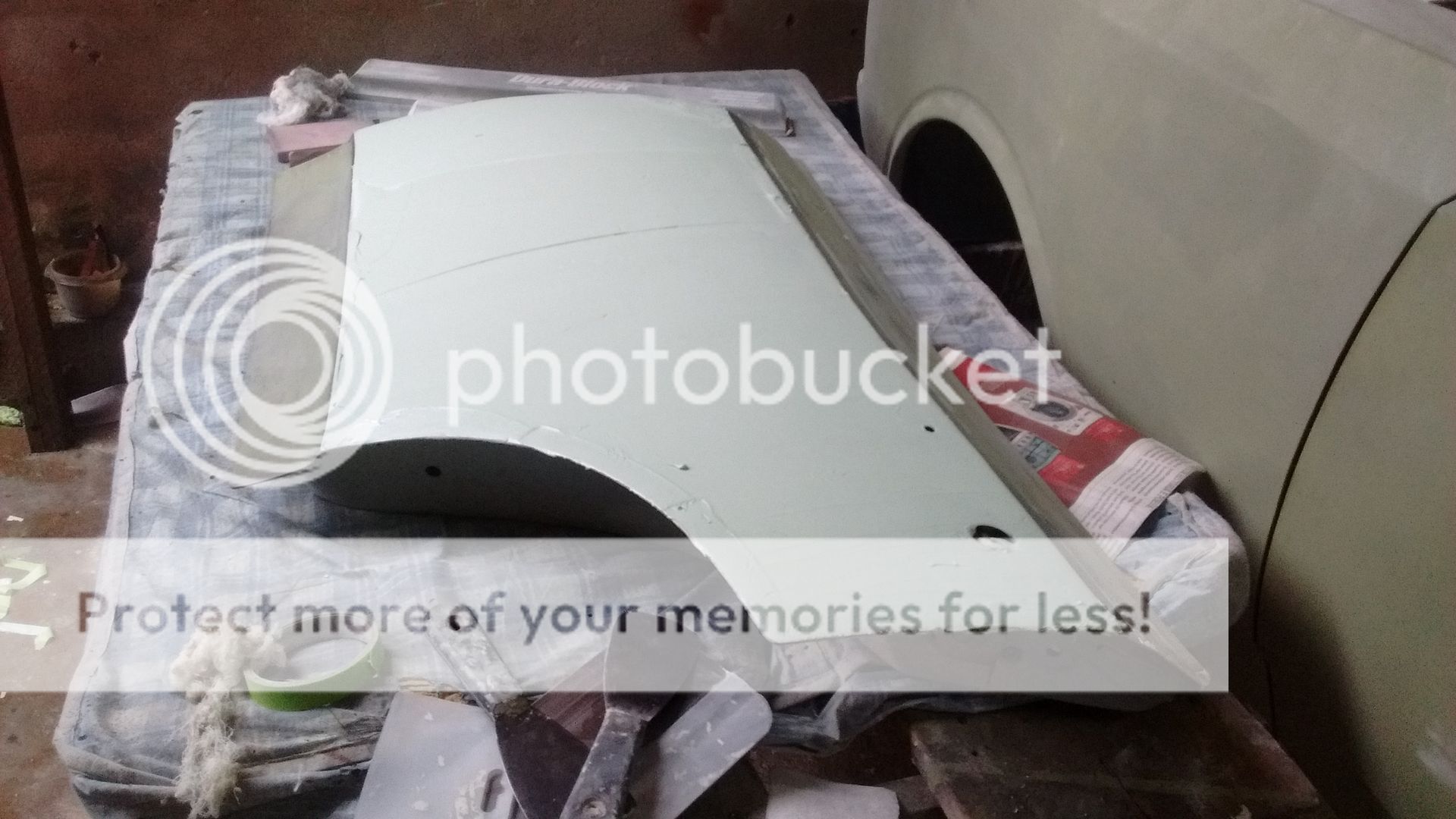

Parabéns ^Marcos^. Como sempre um serviço de altíssima qualidade. Só uma curiosidade, é possível substituir completamente a massa pelo estanho ou, necessariamente, vai um pouco de massa? É possível ter uma lata lisa somente usando estanho?
Mais uma vez, parabéns.
^Marcos^
Idade : 54
Mensagem por ^Marcos^ em Seg 24 Abr - 8:17:00
pacato escreveu:Parabéns  ^Marcos^. Como sempre um serviço de altíssima qualidade. Só uma curiosidade, é possível substituir completamente a massa pelo estanho ou, necessariamente, vai um pouco de massa? É possível ter uma lata lisa somente usando estanho?
Olá,
Obrigado,
Possivel até é, mas é muito dificil, de lixar e não deixar póro algum e em pequenasondulações onde a camada de enchimento seria muito fina é complicado de aplicar sem desperdicio e o lixamento é muito trabalhoso.
Eu não vejo o uso de massa poliester como um problema, exceto quando usada para "fazer" a peça" ou cobrir soldas e remendos muito mal feitos como os que vejo nas restaurações incluindio as deste forum.
a massa usada em finas camadas para nivelar uma chapa bem rebatida e berm alinhada ou um remendo bem feito e bem esmerilhado não faz mal algum
estou aplicando em todas as peças do meu carro massa poliester na peça toda, pois quero o carro muito liso, meu carro recebeu muita solda, troquei 70% do carro e mesmo com peças novas e originais elas vem amassadas e com marcas que não quero que aparecem.
Como as camadas de massa que fica no carro são berm finas estou tendo muito desperdício de massa, pois não sou um ás na aplicação de massa em grandes áreas, estou experimentando massa poliester liquida e estou gostando do resultado
Sds
Marcos

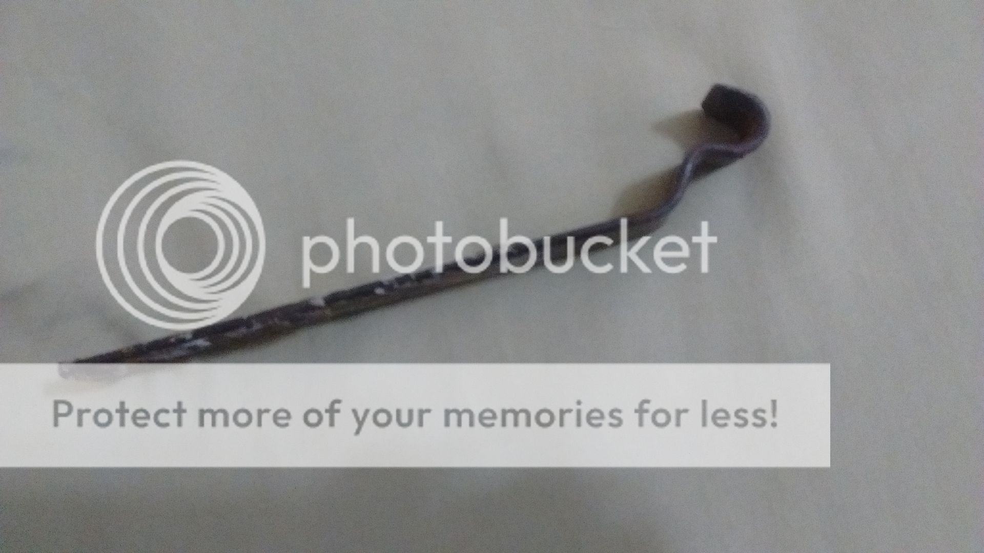

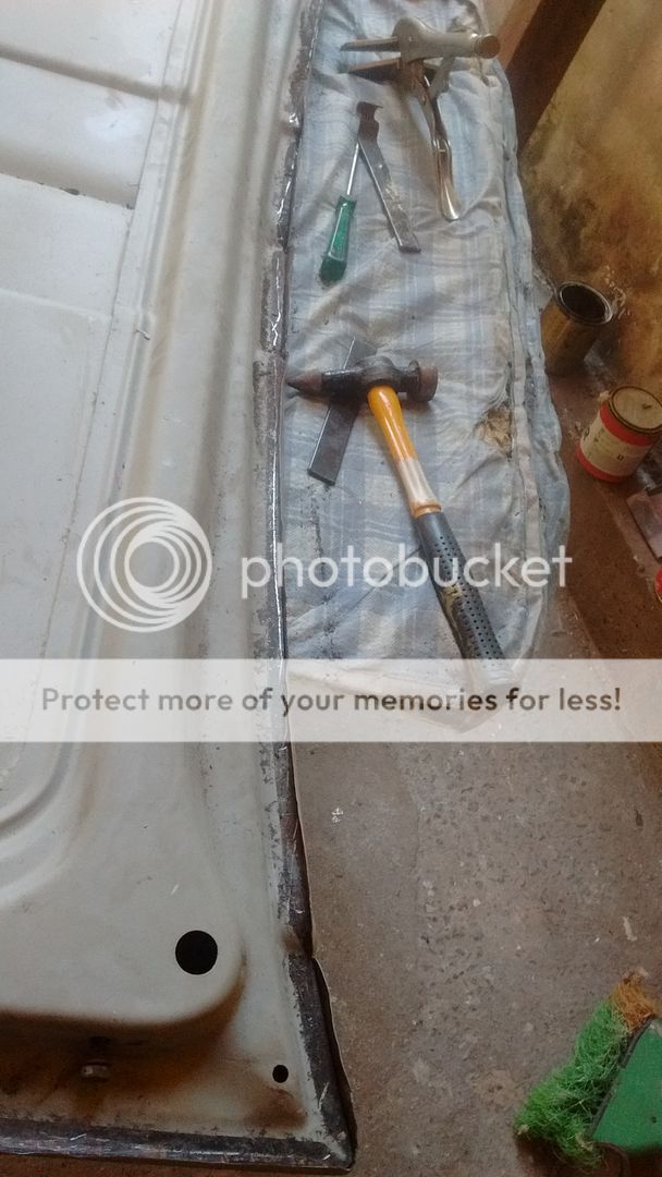

diegogoncalve escreveu:Marcos, parabens, me inspirou a fazer em casa meu carro, pode me tirar uma duvida, ainda estou na fase de remoção de tinta, como faço pra remover a folha de porta??ela parece que é coloca ou ponteada, observei que vc fura as duas chapas onde existe um ponto, posso fazer isso??estou sofrendo pra remover com a furadeira, consigo forma a meia lua mas nao consigo quebrar o ponto, tento com uma talhadeira bem fina entre as chapas mas não vai, pensei que tentar com uma espatula.
eu faço os furos começando com uma broca de 3mm e depois uso outra de 6 ou 8mm, depende do ponto
Faça uma ferramenta com esta e a use como uma alavanca, ela solta os pontos sem danificar a folha ou o quadro, tambem a uso para abrir capos.
o furo final deve furo o ponto todo, senão terá que cortar na talhadeira e vai danificar as peças
Ps a ferramenta foi feita com um pedaço de vareta de suspensão do fusca

Quero aproveitar pra tirar algumas dúvidas, caso possa me ajudar, já que é difícil ver uma REFORMA desse nível, de chegar na lata para refazer tudo.
Qual a sequência de lixas utilizada quando removido todo produto da lata??
^Marcos^
Idade : 54
Mensagem por ^Marcos^ em Sex 30 Jun - 18:49:38
Vinyz87 escreveu:Parabéns Marcos!
Excelente trabalho esse seu!
Bom se a lata estiver "perfeita" e não necessitar de massa poliester para correção, pode arranhar a chapa com uma 220 no roto, aplicar o wash primer (não lixar), aplicar o primer por cima, lixar, inicio 220, 320, 400 e (600 para poliester) pu pode para na 400
caso aplique massa para nivelar
arranhar a chapa com uma 150 ou 100, iniciar a massa com 80, 120, 150, 220 e ainda dou uma passada de 320 (sempre usar Controle de lixamente)
preste a atenção aos poros na poliester ele podem ser coberto com 440 express da Evercoat
terminado a poliester aplicar o primer, se for de enchimento, começar com 180, 220, 320, 400 e 600, se for de surface 220, 320, 400 e 600
depois é mandas bala na tinta
Não se usa Roto orbital para nivelamento, pode-se usar para lixar após o nivelamento manual mas com interface macia
Boa sorte
