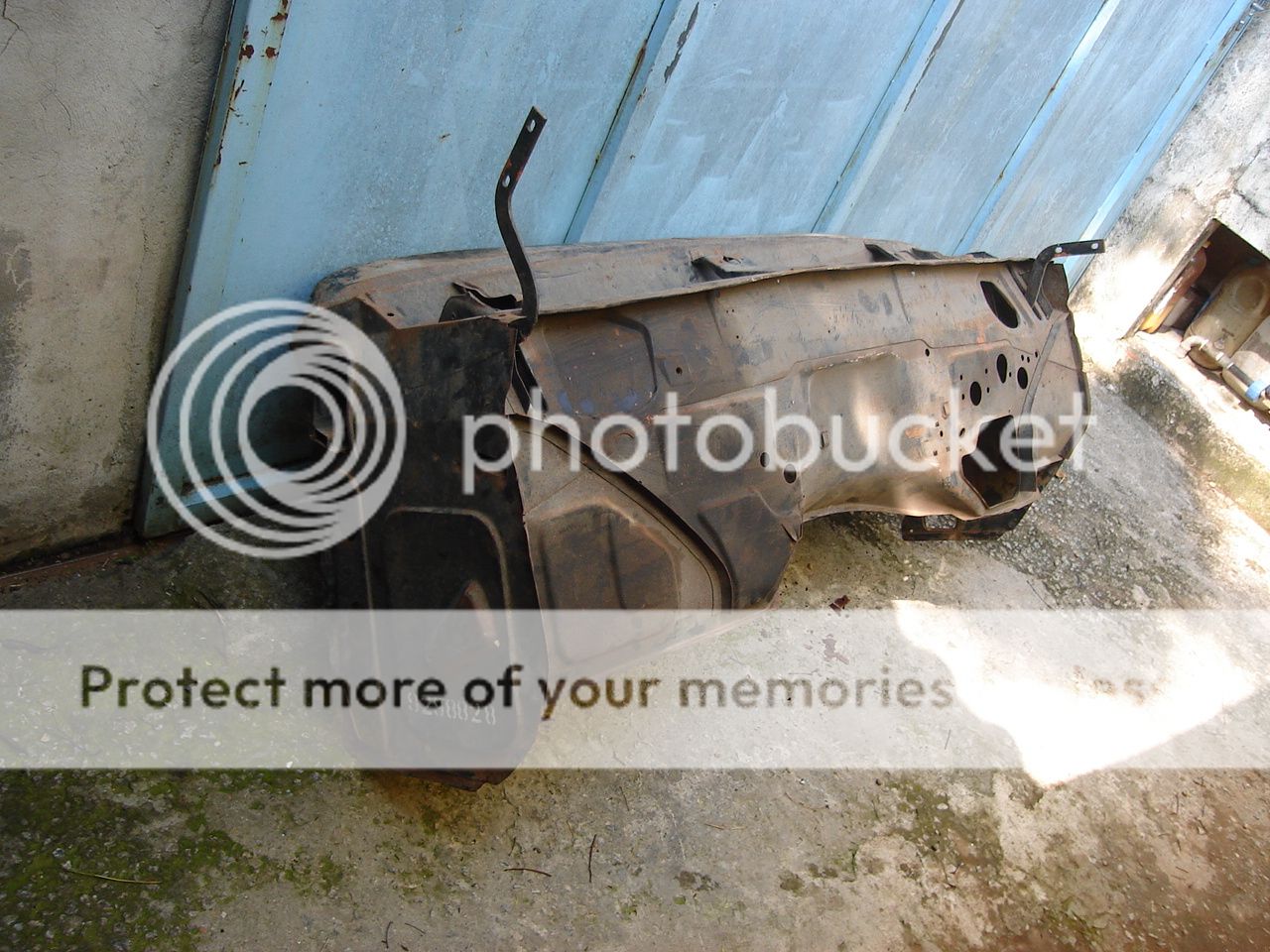

Que Saúde hein Marcos rs

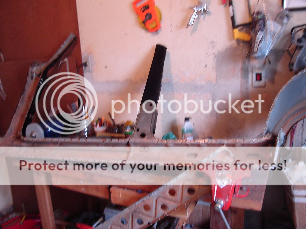

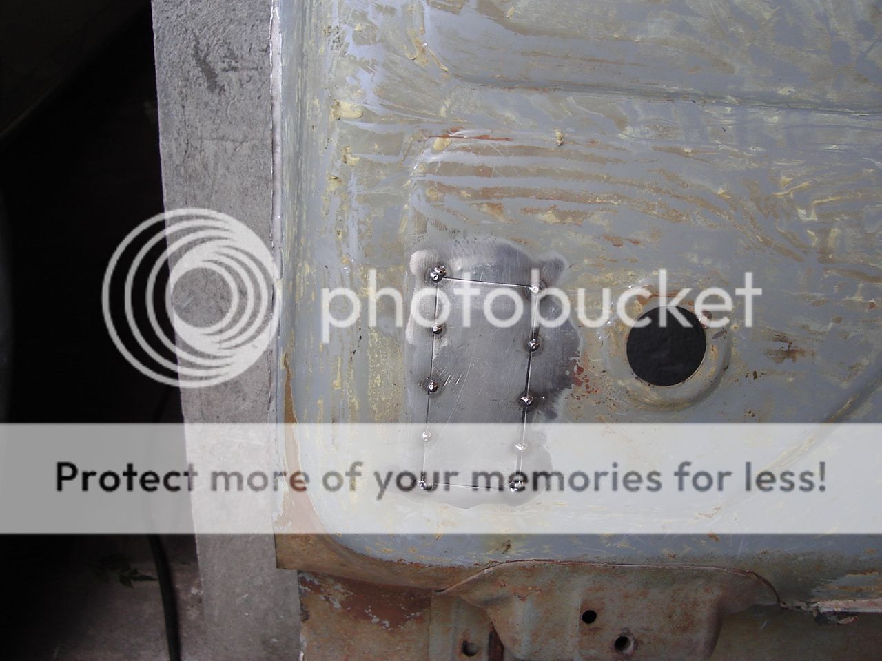

Me diz uma coisa, como vc soldou aquela aba lateral do painel? aquela que tem uns 2 pontos de solda na aba lateral do corta fogo dentro das colunas do carro?
Grande abraço!
^Marcos^
Masculino Número de Mensagens : 2428
Idade : 54
Data de inscrição : 16/06/2008
Re: Opala 73 - Reforma
Mensagem por ^Marcos^ em Qua 21 Nov - 5:43:40
Rafhael escreveu:Que Saúde hein Marcos rs
Grande abraço!
Olá Rafhael, bom dia
Se vc se refere a fixação da lateral do painel de instrumentos na coluna, fiz o seguinte:
para o lado de dentro do carro, furei o painel junto com a coluna e enchi de solda (3 pontos).
para frente do carro (lado do corta fogo) efetuei a solda por baixo do painel (2 pontos).
para fixar o peinel na corta fogo, fiz um furo a cada 4,5 cm e enchi de solda.
caso não seja isto que vc se refere, coloque uma imagem para melhor visualização
Mensagem por Rafhael em Qua 21 Nov - 6:03:18
Bom dia Marcos,
Não é esse rs
Dá uma olhada nessa foto que acho que dá pra entender
^Marcos^
Idade : 54

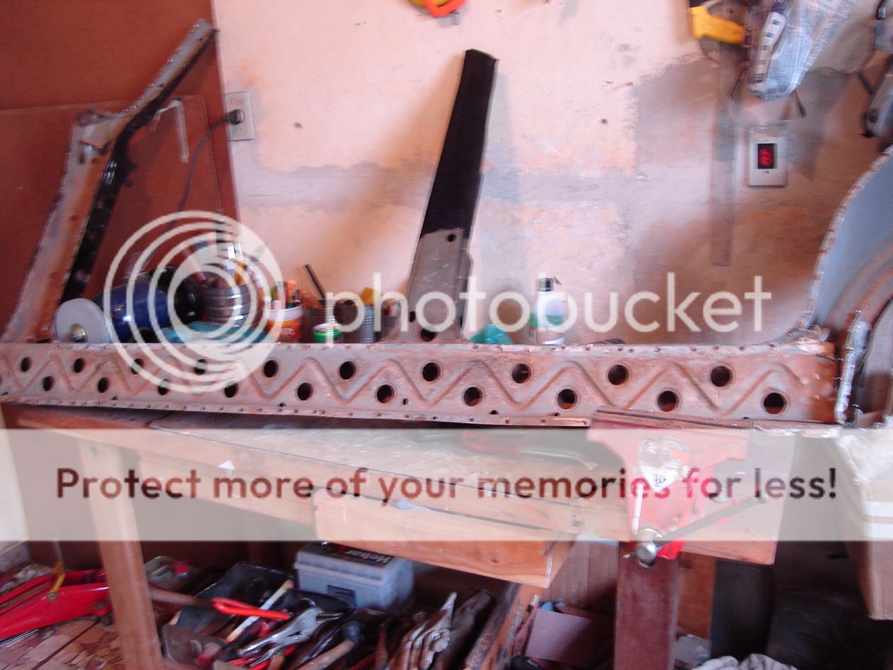

Mensagem por ^Marcos^ em Qua 21 Nov - 8:23:07
Para encaixar esta parte é um nojo, no meu cortei cerca de 0,5 cm, consegui encaixar, dei um ponto pequeno por baixo no lado do banco e os outros por baixo do painel usei a Dremel para dar o acabamento
Mensagem por Rafhael em Qua 21 Nov - 8:43:10
^Marcos^ escreveu:Para encaixar esta parte é um nojo, no meu cortei cerca de 0,5 cm, consegui encaixar, dei um ponto pequeno por baixo no lado do banco e os outros por baixo do painel usei a Dremel para dar o acabamento
Imaginei isso mesmo rs
Terei a oportunidade de trocar a coluna de um lado (esse lado é garantido que faça igual original rs)
Me diz uma outra coisa...
essa coluna que comprei é nova né original vai até a calha e o fechamento da caixa de ar até o começo da lateral traseira, pelos testes o alinhamento vai ficar 100%...
mas me surgiu uma duvida... Enquanto você estava recuperando o branco, antes de picota-lo você fez a solda de uma caixa de ar nova certo?
O correto seria soldar na aba superior da caixa de ar na longarina sanfonada, na aba inferior da caixa de ar na longarina lisa que fica dentro dessa outra sanfonada certo?
Não teria que soldar tambem na aba da inferior da longarina sanfonada pois ela faz uma especie de "L" e a caixa de ar fica encostada nessa aba.
A duvida maior está em fazer uma poça de solda em um baraco que esteja de cabeça pra baixo, e que pra piorar você debaixo da solda hehe
Ps. Sempre tenho que recorrer ao mestre
Abraço!
Mensagem por ^Marcos^ em Qua 21 Nov - 9:45:48
Rafhael escreveu:
Abraço!
Seguinte,
A melhor forma de instalar a caixa (na minha opnião) é,
recortar a peça
Remover o fundo, aplicar, fundo epoxi + tinta ou wash primer + primer + tinta, tipo um duco somente duas demãos para proteção, isto do lado de dentro da caixa.
para solda-la
fazer furos a cada 4,5cm, furos que vão atravessar a barra de reforço (longarina sanfonada) e encher de solda estes furos.
fazer furos a cada 4,5cm na caixa externa e caixa interna, fica sob o assoalho (parte de baixo).
fazer furos a cada 8cm no rebaixo da caixa e barra de reforço, (no L que vc menciona), tem que soldar lá (evita e muito a torção da carroceria) mesmo sendo um pouco chato em relaçao a posição para soldar. Coloque o cabo terra logo acima na barra de reforço onde a solda esta sendo feita, para que o cabo fique o mais proximo possivel do ponto a ser soldado
ao finalizar as soldas, prender uma esponja de espuma na ponta de arames de solda (vareta solda oxi) e aplicar vaselina para proteger as partes que a solda queimou, passando a esponja pelo buraco na caixa de roda traseira.
acho que é isto

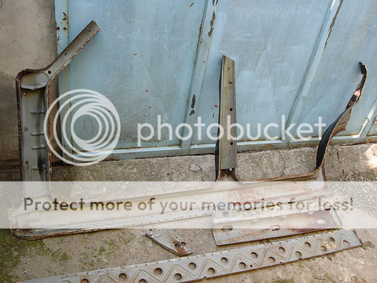

Só para dar uma desenterrada no topico
Como a Marcia esta se recuperando bem, começou a sobrar um tempinho, aproveitei para desmontar a carcaça que comprei, nem sei se vou usar estas peças, mas não quero saber de surpresas durante a reforma do preto, como aconteceu no branco, a idéia é se aparecer peça ruim tenho no estoque para trocar rs.
As peças que já retirei da carcaça
A frentinha que comprei
até mais

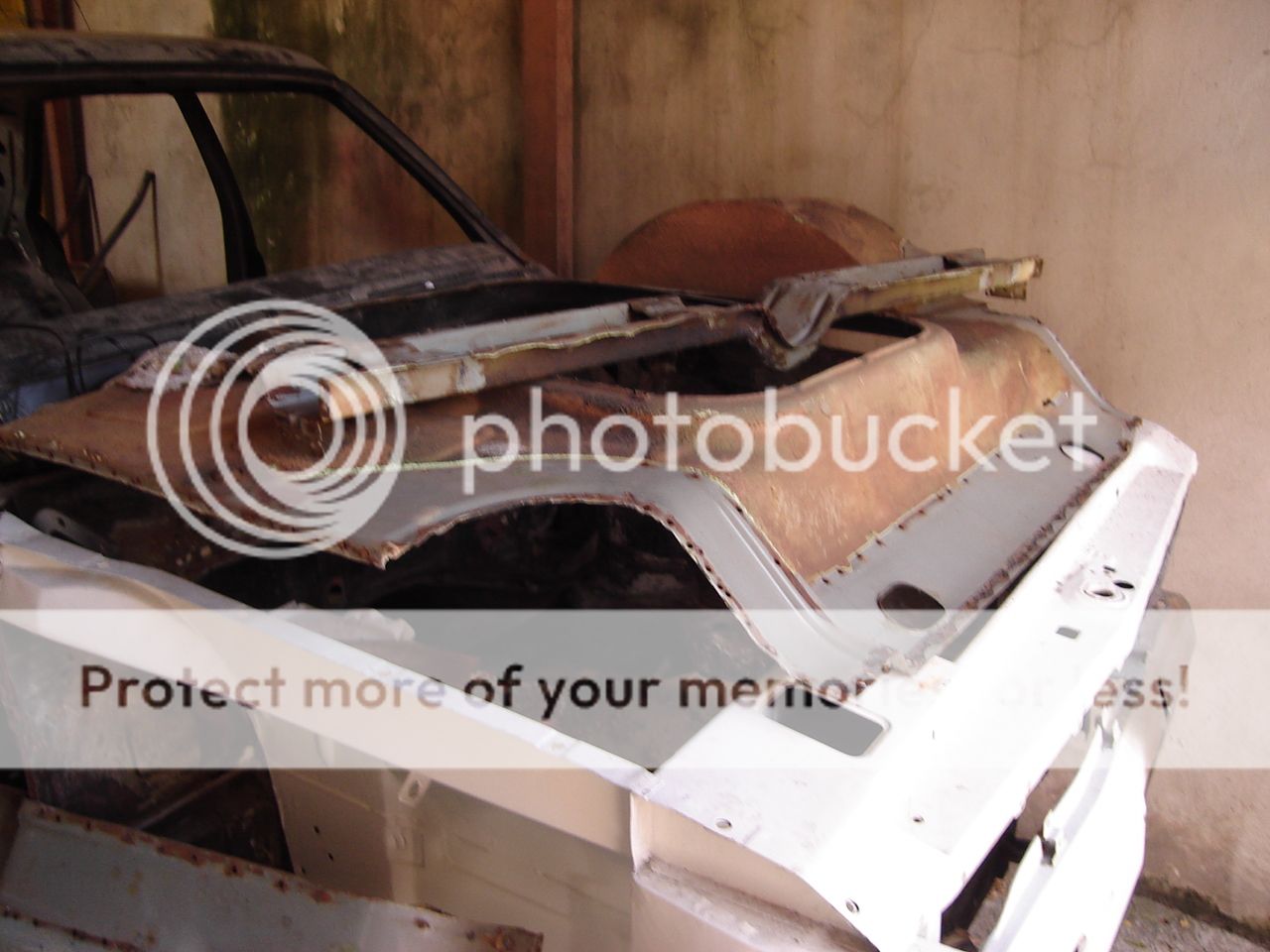

^Marcos^ escreveu:
Valeu Raphael, e como foi colocar a frentinha?
Marcos
A frentinha que você se refere é o corta fogo?
Então apenas fiz alguns pontos de solda no assoalho (uns 12), ainda falta soldar a parte das colunas intercalar alguns pontos de solda e soldar o painel do antigo, pois o meu veio com o painel do moderno.

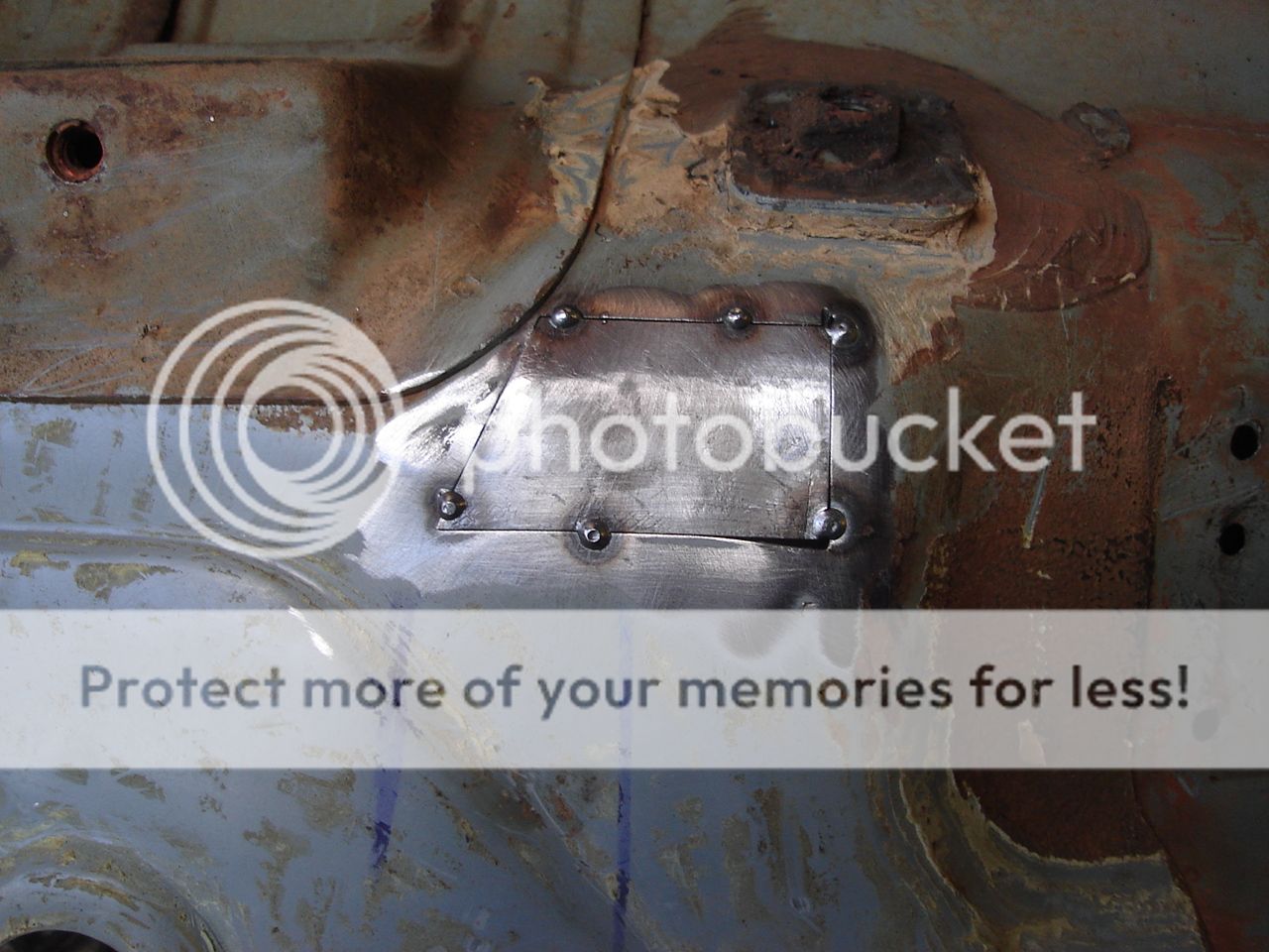

Mensagem por Rafhael em Qua 26 Dez - 6:01:39
O assoalho eu cortei proximo ao meio do carro
preparei o corta fogo, deu muito trabalho porque tava bastante enferrujado
Esse é o estado atual

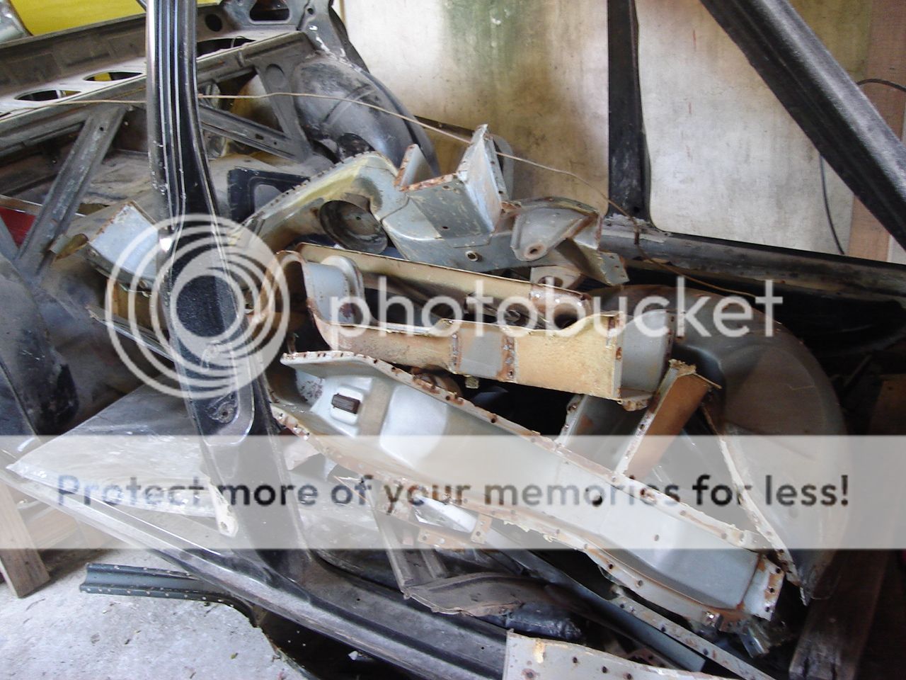

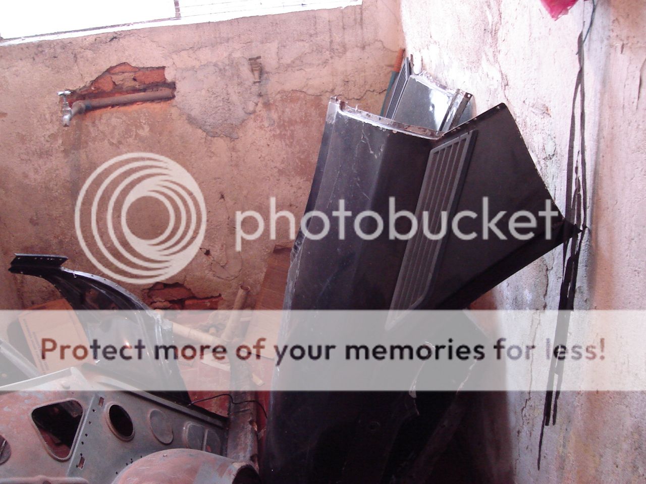

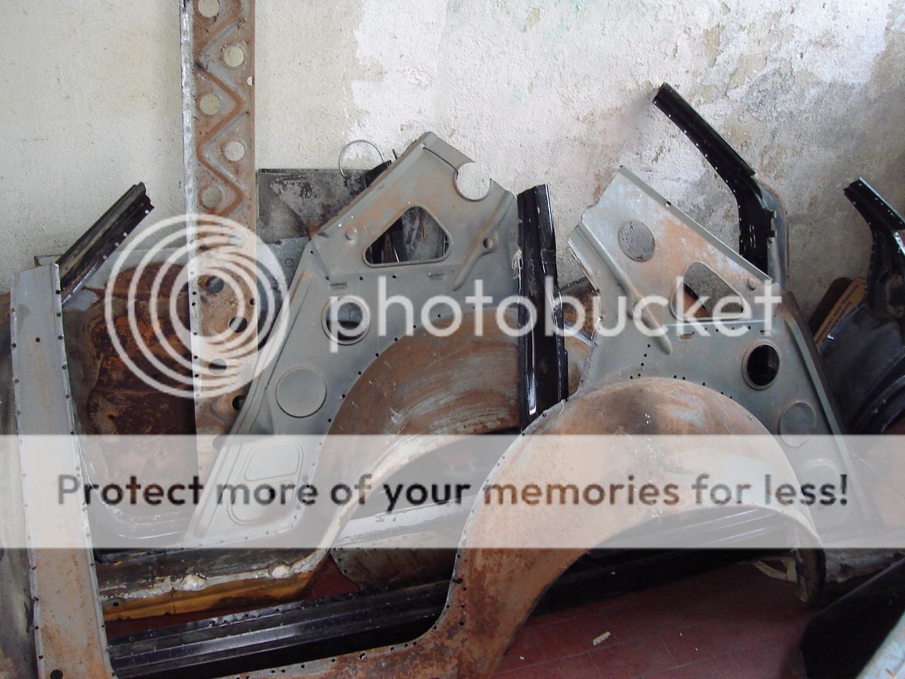

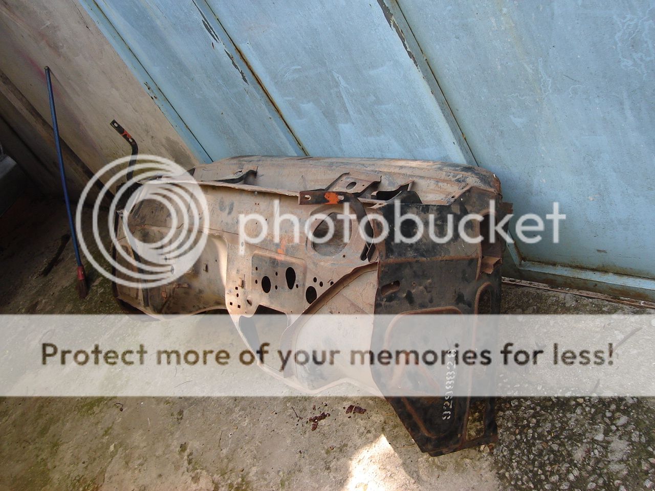

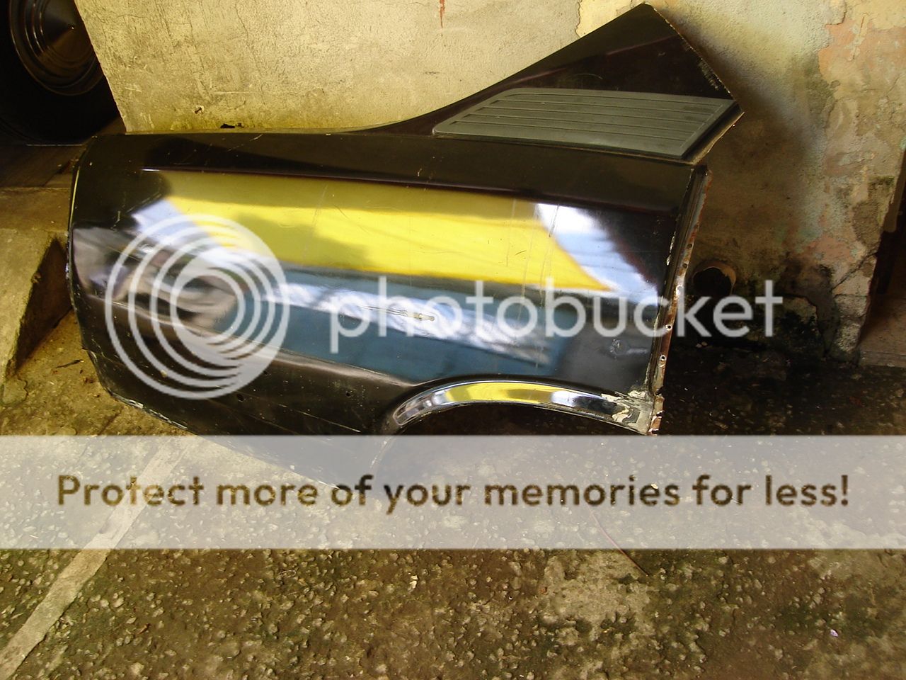

Olá a todos,
Terminei de desmontar o Diplomata doador, vou recuperar algumas peças e logo inicio de vez a reforma, já que peças de lata tenho para montar quase 2 Opala.
Tambem estou estudando a hipótese de trocar a cor dele para Rose Metálico como teto de vinil, mas o que me causa um certa resistência é que esta cor é 74 e meu opala é 73, mas ainda vou amadurecer esta ideia.
algumas imagens do Diplomata esquartejado.
[]'s a até mais

Mas, aproveitando....me dá uma opinião aí:
- essa barra cheia de furos redondos que fica por dentro da caixa de ar, ela vai desde a coluna da porta até a longarina traseira  ( parte inferior do paralama traseiro) certo ?
acontece que meu chapeador cortou essa parte junto com a frente, e ficou um pedaço faltando, qu e ele agora vai ter que emendar. Minha idéia seria despontear a caixa de ar (externa)  e refazer essa barra furada inteira, e depois "fechar" a tampa, a questão é: dá muito trampo pra despontear ? tem como emendar essa barra sem tirar a caixa de ar de uma maneira que fique bom?
Me dê outras idéias se possível, abraço
e possivel emendar este painel de reforço sim,
Consiga o pedaço de chapa na mesma espessura (acho ser 14) e faça a emenda com solda Mig (preferencialmente), eletrodo revestido ou oxi-acetileno, é recomendável fazer reforços sobre a emenda.
para alcançar o painel de reforço por fora, deve-se abrir a caixa, depois o outro painel que vai sob a caixa, e assim ter acesso ao painel de reforço, a abertura da caixa deve permitir o acesso ao segundo painel que por sua vez deve permitir o acesso ao painel de reforço, seria cortar como uma cebola, o corte da parte de fora maior, o segundo painel um pouco menor, depois de emendado voltar fechando os cortes.
Lembre-se que neste ponto o Opala/Caravam não possui longarina, o que sustenta o carro é o painel de reforço e a caixa interna, sendo assim deve-se fazer a emenda da melhor forma possivel

a situação é a seguinte:
Foram cortadas do carro doador essas partes, só que inteiras. daí ficou assim:
- painel furado
- chapa
- lata externa (pé do paralama traseiro)
tudo isso ainda unido, com a solda de fabrica.
acontece que ele já soldou um dos lados, só que pelo que eu vi, soldou apenas por fora
e a parte desse painel furado que ficou por dentro da caixa de ar ele soldou na traseira do carro, colocando um reforço por cima.
diz ele que vai terminar a solda por baixo, mas acho que ele não vai "descascar" a cebola...
