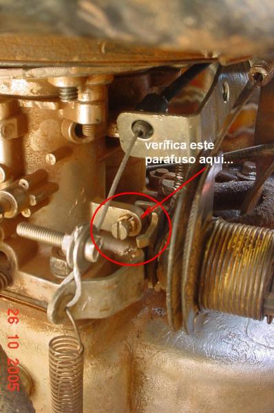

blz, vou tentar, mas só lembrando que ele só pega com o afogador puxado, esse parafuso regula só a lenta?
Então é ele mesmo, o afogador tem um "braço" que conecta o abafador a borboleta, e quando você puxa o afogador ele "fecha" o abafador e abre um pouco a borboleta.

Pessoal, tá tenso! Troquei o carbura e nada do carro pegar, fora que o cabo do acelerador acho que soltou na ponta onde tem o pedal e não estou conseguindo deixá-lo fixo na haste de ferro.
Troquei de novo, coloquei o carbura antigo e o carro pegou, porém, voltou o barulho de ar vazando e aquele barulho horrível de motor de barco quando acelera "pópópópópó" (no próprio carbura, o cabo ainda tá frouxo). Alguém sabe como faço pra prender o cabo? Mesmo com o carbura com este barulho horrível dá pra andar com o carro e levar no mecânico.

Galera, acabei de pegar o carro na oficina e reparei numa coisa, a lenta dele está com o ponteiro lá embaixo, como se o carro estivesse desligado, antes de eu mandar ele pra oficina o ponteiro ficava no indicador entre 1000RPM e 0RPM ( + / - 500 a 600RPM), outra coisa, o afogador funcionava direitinho, agora quando ligo o carro com o afogador puxado ele fica querendo morrer, parecendo que está faltando ar ou alcool, será que se eu fizer pequenos ajustes até o carro ficar próximo dos 500 a 600RPM ele irá melhorar o funcionamento com o afogador puxado?
Masculino Número de Mensagens : 4799
Re: CABURADOR SOLEX 34 SEIE.
Mensagem por Glaucio Missioneiro em Sex 27 Set - 7:27:27
No acionamento do afogador deve ter um parafuso que regula a abertura da borboleta de aceleração, deve estar solto, é só encostar ele que vai subir o giro com o afogador puxado.

Mensagem por willianscmotta em Dom 3 Nov - 12:13:41
Putz! Naobtava conseguindo aumentar a lenta do carro, apertava todo o parafuso e ficava no maximo em uns 300RPM, dei uma olhada no carburador reserva q tenho (apenas pra tirar peças) e percebi q o parafuso do H-34 q esta instalado e menor do q o reserva, entao troquei e consegui ajustar a lenta entre 600 e 650RPM! O foda e q ate no ponto do carro eu ja havia mexido, terei q atrasar um pouco pq agora ta grilando um pouco em baixa, mas ta de boa!
