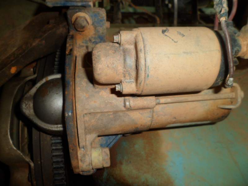

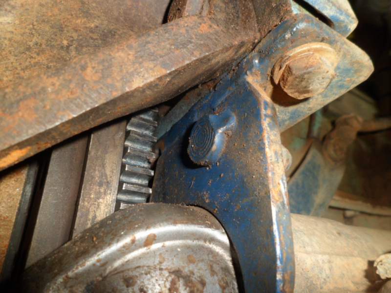

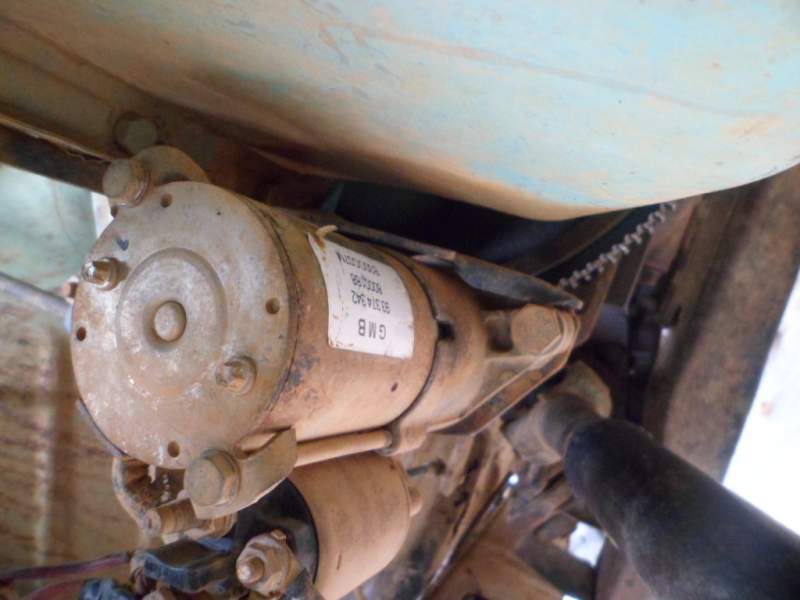

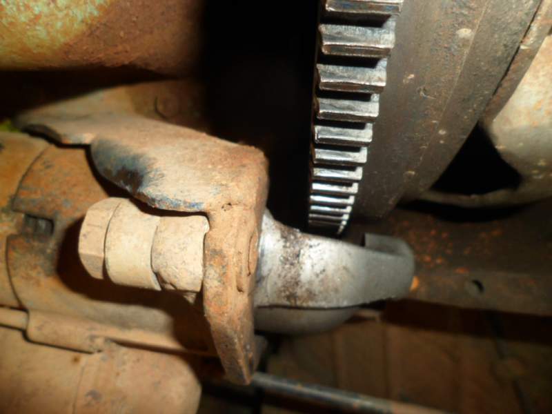

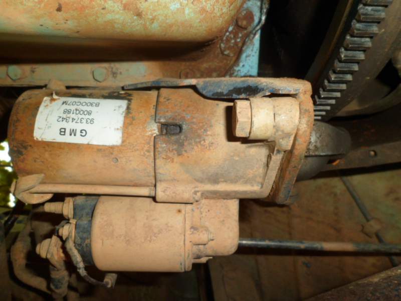

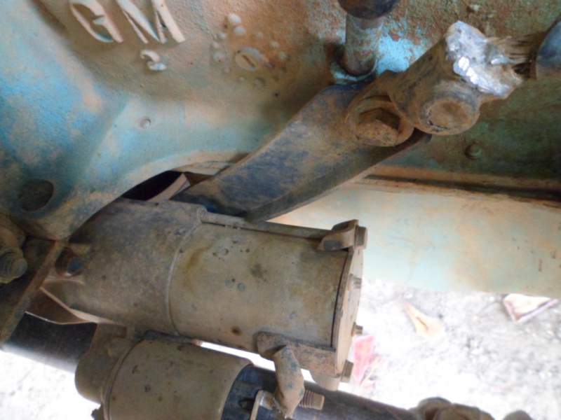

Pessoal, bom dia! Depois de quebrar DOIS focinhos em meu motor  Shocked estou pensando em trocar meu motor de partida por algo mais viável e gostaria de ouvir a opinião de vocês.
Dei uma revirada na internet e encontrei dados interessantes.. O motor de partida Delco usado nos 6 cilindros e nos 4 cilindros mais modernos (provavelmente 80 e alguma coisa em diante) são quebradores natos de focinho. Essa quebra pode estar relacionada desde à alinhamento do motor de partida, algum problema na cremalheira do volante, bendix que perde uma arruela limitadora e fica "martelando" o focinho até quebrar ou até mesmo com peça com molde de  fundição TORTO (lí que as Cimap são de qualidade horrível) que torcem o motor de partida ao ser parafusado. Enfim, já sobre os Bosch ouço muito que são fraquinhos, e ruins/caro de peças.
Diante essa dificuldade fui atrás de respostas e encontrei duas saídas:
1- usar o motor de partida dos motores GM 350 V8 de 93~95 mais ou menos são compatíveis, desde que seus furos sejam alinhados e o automático seja AFASTADO do bloco (ví um amigo comprar errado por isso... além da furação errada, desencontrada como no motor vortec, o automático ficava colado no motor do Opala)
http://www.ebay.com/itm/CHEVROLET-CAMARO-5-7L-350-V8-1995-1997-STARTER/400611345392?_trksid=p2047675.m1850&_trkparms=aid%3D222002%26algo%3DSIC.FIT%26ao%3D1%26asc%3D19219%26meid%3D3348801293196969652%26pid%3D100011%26prg%3D8681%26rk%3D2%26rkt%3D5%26sd%3D250898495367%26
2- usar um motor de partida do Astra/Stilo e esses carros com motor GM 1.8, desde que seja aquele arranque moderno com planetárias, como o pessoal disse. Tenho até fotos da adaptação.
Então amigos, o que vocês acham? independente da originalidade, o que seria mais interessante, principalmente para o motor 4 cilindros? a adaptação do Astra ou o do V8 e dizer que seu carro tem peça de Camaro/Corvette logo? kkkkkk
Abraços!

Thiago, acho que não daria. O sistema de trabalho do motor de partida do Opala é diferente dos sistemas modernos. Ele é uma imensa bobina que faz força de forma direta. Já os motores de partida modernos são um pequeno motorzinho de alta rotação que usa engrenagens para fazer a transformação da rotação em força, como uma bicicleta em marcha leve.
Isso faz com que pouca corrente alimente um motorzinho de partida desses enquanto que, no Opala você precisa de meia Itaipu para gerar a energia necessária. rs

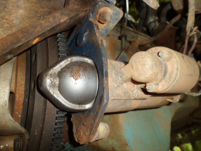

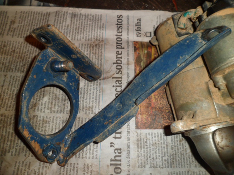

Ainda não fiz a adaptação. As férias acabaram e o tempo foi escasso. Mas guardei o focinho do motor de partida rachado, dá pra usar a base como molde e fazer uma placa para apoiar o motor de partida e fazer um sistema que mantenha os parafusos originais!
Ficaria MAIS OU MENOS assim:
Vou continuar matutando aqui... rs
Abraços!
