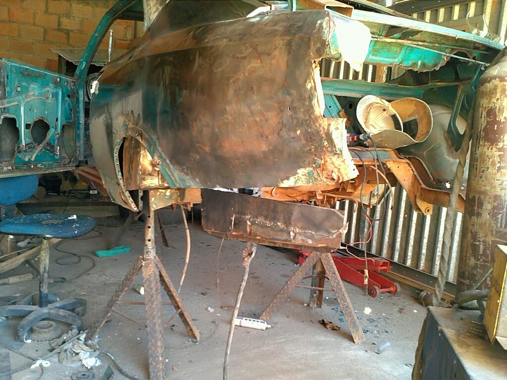

Começando =)
Mensagem por Clenio SB em Sex 28 Nov - 7:33:01
Eae pessoal, andei sumido e meu tópico se perdeu nas profundezas do esquecimento nada fora do comum mas eu vim para desenterra-lo.
Então...........
Nos últimos meses eu enrrolei bastante os serviços no carro, tinha vestibular, concurso, outro carro, e ainda aquele desanimo que bate de vez em quando num serviço desses  tudo isso me atrasou bastante, também andei procurando funileiros mas sem sucesso.
Comprei esse carro no finalzinho do ano passado e já estamos quase no aniversário dele e pouca coisa foi feita.... fazer o que.
vamos la, a última vez que apareci aqui foi quando ainda estava desmontando o carro, e agora segue de forma geral alguns serviços que foram feitos.
primeiramente a caixa de ar, estava bem podre, não fotografei o estado em que estava, então só fotos dps de pronto:
a caixa de ar nova está apenas ponteada, pois eu suspeito que ficou errada..
aqui tem a parte interna da caixa de roda, primeiro remendo que fiz:
uma pequena mostra de como estava.
como ficou
aqui a lateral interna que cortei para fazer a caixa de roda:
dps comecei a mexer na lateral e traseira do carro, a lateral é a mais trabalhosa mas ta indo bem ta quase pronta, segue fotos:
nessa foto, a lateral no lugar para tirar uma base para fazer a parte externa da caixa de roda:
já ta pronta mas ainda não tirei fotos.
aqui tem uma parte da estrutura traseira que por conta da ferrugem, tive que fazer outra:
vista por dentro da caixa de roda, apesar da qualidade das fotos ficou um serviço até bem feito.
aqui uns detalhes de como estava o "tampão traseiro" a parte que separa o porta malas do interior do carro:
como era antes :
e aqui, a peça substituta:
já instalada:
e o próximo passo após a lateral:
Cabo
As fotos tão mau tiradas e a estética do serviço não ta legal, mas eu to aprendendo devagar a fazer o carro, é muito boa essa experiencia e estou agora passando pela parte mais difícil, que é a traseira,
o serviço ta um pouco mais adiantado, porém as fotos que tirei foram essas, logo posto mais atualizadas e quem sabe com mais serviços prontos,
até la então, vlw

Me diz uma coisa, que produto é esse preto (cinza) escuro que tu passou nas peças ?

Glaucio Missioneiro escreveu:Rapaiz...parabéns pelo empenho e coragem.
kra, se vc estiver falando do fundo do porta malas (cinza) eu já comprei a peça assim, inclusive estou raspando, creio que seja massa anti-ruído mas não sei ao certo.
Mas se estiver falando da lateral interna (preto) aqui é emborrachamento o famoso batida de pedra, eu limpo a peça, dps aplico tf7, dps aplico emborrachamento ou tinta preta, depende da peça, sempre seguindo as recomendações do fabricante !

Mensagem por teteubp em Dom 7 Dez - 17:06:41
caramba mano!
ta ficando muito fino seu serviço!
só não utilize escova de aço na lixadeira pra limpar lataria por que amarrota tudo a lataria!
que bela empreitada!
estamos mais ou menos na mesma luta!
mas sei que um dia nos encontraremos em jundiai!
não ha nada tão gratificante quanto andar num carro desses que agente mesmo faz em casa!
baita emoção!!
boa sorte e mesmo quando bater o desanimo que eu sei que bate, não desista!
forte abraço
