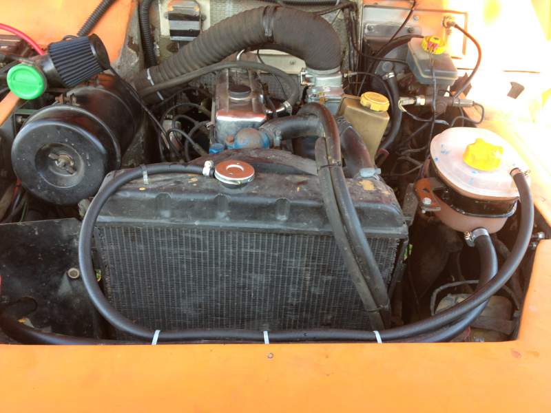

Re: adaptaçao do reservatorio da agua do gol no opala
Mensagem por cesar cardeal em Seg 10 Mar - 19:25:20
cara. Veja como eu fiz. Ficou excelente.
https://redcdn.net/ihimg/a/img706/2264/1efs.jpg

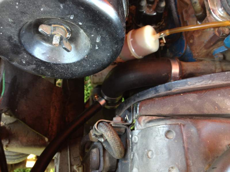

Mensagem por BANDIT em Ter 11 Mar - 11:41:22
eu fiz
da até pra ver a água circular ;

Mensagem por BANDIT em Qua 12 Mar - 17:46:22
Na teoria era pra ser assim exatamente como o Diego falou......mas na pratica.....a água .....geralmente não volta .
A água se expande.....dai tem que ir pra algum lugar...se não estoura uma mangueira .....ou vai a tampa pro saco, então tem que ter algo.....assim como a garrafa do cabessanto ou Bandit ......aquelas garrafas são enchidas 70% apenas....pois quando  a água expande  completa lá .......sendo que as garrafas circulam  água direto !!!!! e aumentam ai + ou - 1L. no sistema!!!  A garrafa de expansão NÃO ......apenas vai o "excesso" pra lá ......e um dia deveria voltar ! Tanto que se usa pouca água nessa garrafa !

Mensagem por Diego Darth em Qua 12 Mar - 17:51:42
BANDIT escreveu:Na teoria era pra ser assim exatamente como o Diego falou......mas na pratica.....a água .....geralmente não volta .
Eu acho um erro GMB....mas
Olha o meu funciona certinho, raramente preciso completar a água, deixo sempre no nível máximo, qdo abaixa um pouco eu completo, mas ele puxa sim, até pq é por "vácuo" que ela volta, desde que o sistema esteja sem AR, a tampa lá do radiador tbm tem que ser a correta para o modelo selado, senão bagunça tudo.
Qdo recoloquei o reservatório no meu troquei a tampa que estava com a do comum e coloquei a do selado... acabaram os problemas!

Primeiramente parabéns pelo cofre, está lindo.
Agora a pergunta, aquela caixa plástica preta ao lado do módulo MSD é onde colocou os relés da injeção?

Na verdade acredito que não precise fechar, vc pode comprar uma tampa nova e tampar, pq se vc vai colocar o reservatório do Gol provavelmente nunca mais terá de abrir a tampa do radiador, logo ela não vai vazar.
Nas fotos acima tem modelos com o radiador fechado e com a tampa.

Mensagem por cabesanto77 em Qui 13 Mar - 9:28:18
chicano escreveu:Nesse sistema como fica a tampa do radiador?  Ela segura a pressão  Ou e melhor retirar e tampar o lugar?
Eu retirei a tampa, usava uma da Stant, mesmo ela sendo para 18 Lbs quando esquentava muito jogava para fora ( no sistema antigo ).
Optei em tirar pelo fato de não achar uma tampa para um sistema selado de boa qualidade e confiável...

Acabei comprando todas as peças necessárias só vendo por aquele tutorial no site do 4x4...à época que foi publicado, em 2013, mas nunca coloquei (enrolando bagarai)...
Minha dúvida: o meu radiador não é selado, é dos antigos, com respiro, se eu colocar uma tampa selada, sem válvula (aquela mola que vive enferrujando), não vai explodir não?

Mensagem por adpachec em Sex 21 Mar - 15:58:50
ophala76 escreveu:Acabei comprando todas as peças necessárias só vendo por aquele tutorial no site do 4x4...à época que foi publicado, em 2013, mas nunca coloquei (enrolando bagarai)...
Se reparar o site 4X4 ele manteve a tampa, a água que sai por ali vai a reservatório e volta "por baixo" em uma conexão na mangueira inferior.

Mensagem por ophala76 em Sex 21 Mar - 18:39:32
Sim sim, essa parte eu entendi, estou falando da tampa.
A tampa dos antigos tem aquela válvula, que quando expande se abre e joga água pelo respiro.
A tampa selada não tem válvula, então queria saber se com essa tampa essa "fuga" ainda vai ocorrer, considerando que tudo estará instalado (reservatório+conexão T+mangueiras)
