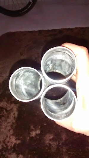

Hoje terminei de acertar os coletores amanha vou mandar cromar
É!!! Acho que vai ficar um pouquino para fora do capô Twisted Evil

Wow! tripla de 48!
Espera chegar em quantos hp´s?

É!!! Acho que vai ficar um pouquino para fora do capô Twisted Evil [/quote]
sem duvida mas vai fica irado!! Laughing Twisted Evil Twisted Evil

Logo ja vai para dentro do cofre, acompanhando

Putz que louco ein, pago pau pra umas cornetas fora do capo, pena que estraga o capo ne Crying or Very sad
Mas vai ficar top, e nervoso Twisted Evil
Você não pensou em coloca-las deitadas? Ou não é viável ao seu projeto?

leonardo opaleiro escreveu:Putz que louco ein, pago pau pra umas cornetas fora do capo, pena que estraga o capo ne Crying or Very sad
Essas trabalham somente em pé as deitadas são outro modelo, e nem sei se tem 48 delas

Deitadas tem as 45 e 50. Mas é muito mais trampo colocar, por causa do freio. Estas 48 são excelentes.
