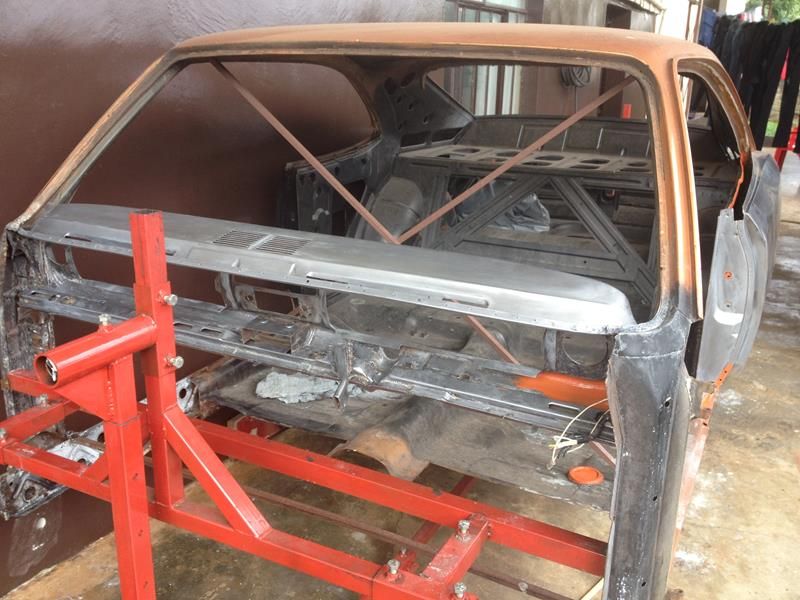

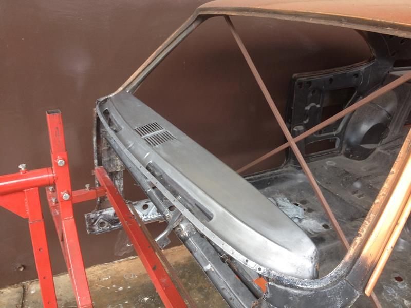

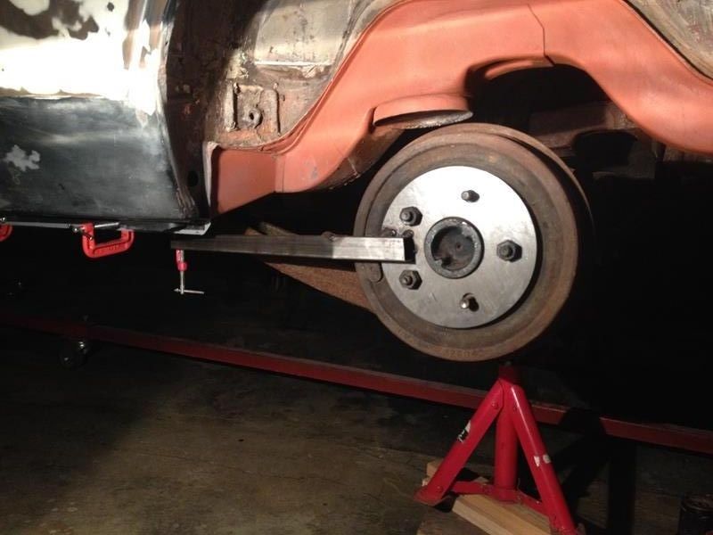

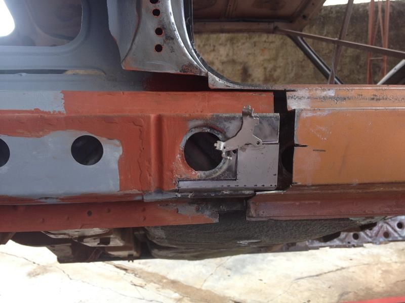

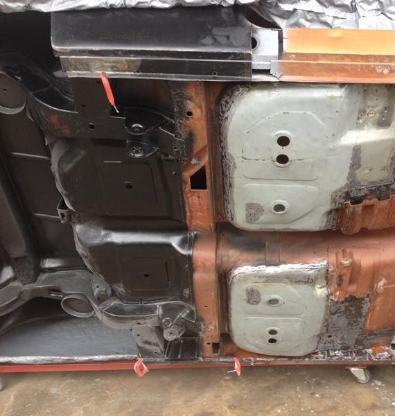

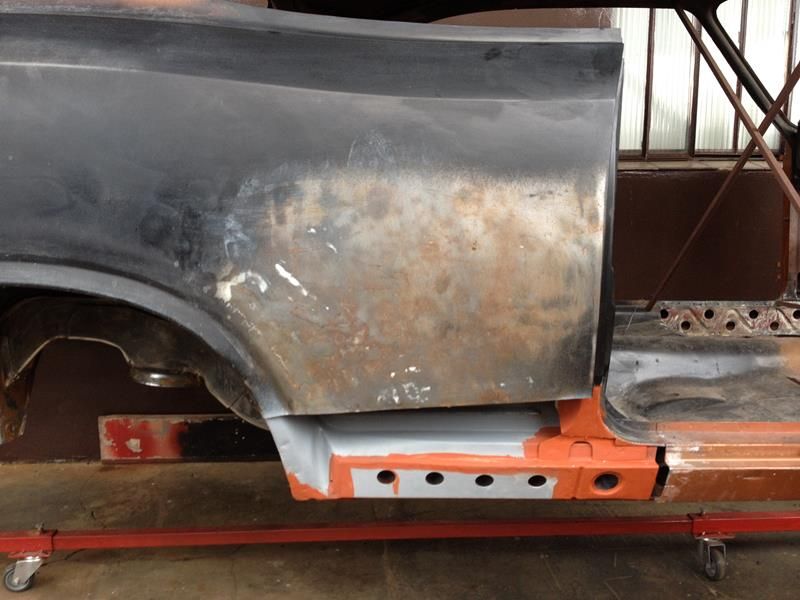

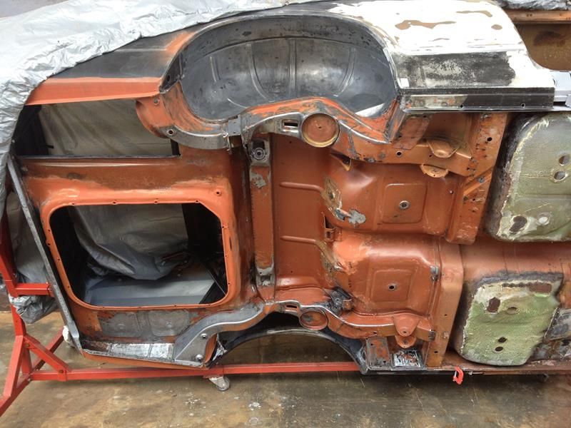

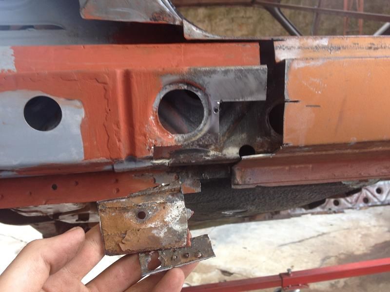

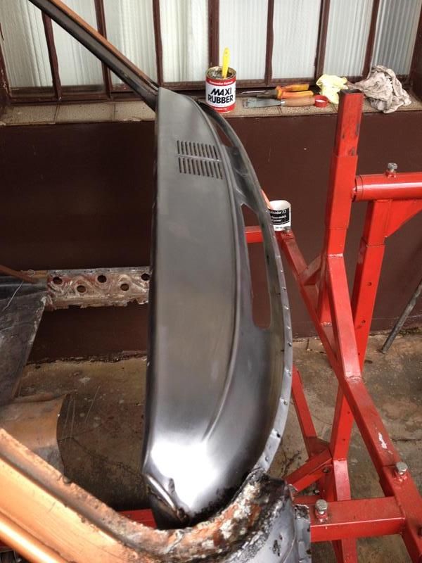

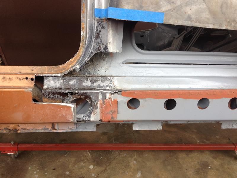

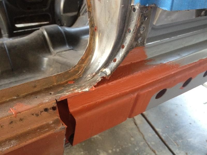

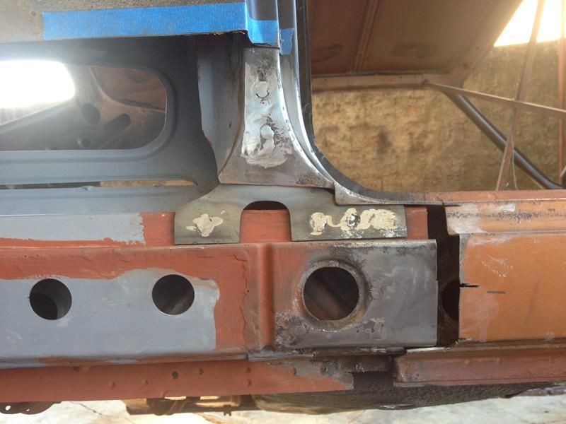

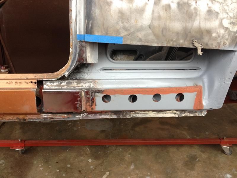

Pessoal, olá! Peço desculpas pela ausência, mas final de semestre é triste, rs. Bom vamos ao Opala, estou indo meio devagar, o tempo em SC está quase 2 dias de chuva 1 de sol, e isso está atrapalhando o andamento, porém vou fazer como posso. Dei uma boa avançada em relação ao entre portas, estava muito sujo por dentro, tive que limpar com removedor e gasolina, tinha areas muito podres e tive que refazer, lixei o painel e pintei, uma coisa nova que vocês vão ver, é que tirei a frente podre, e refiz uma nova... vão acompanhando, em breve vou fazer os bojos das rodas traseiras e o assoalho. Vou pular um pouco o processo pois baixei as fotos em outro pc e no momento não estou com acesso....só pra registrar estava tudo podre no pé da coluna do entre portas..... Ah quanto a Routseria, vou fazer um arquivo com as fotos e medidas, pois tem bastante gente perguntando, só me solicitar via MP. Abraços!
Podres na longarina do entre portas.
Alinhando
Lado Passegeiro.
Soldado
Fundo
Essa parte da lata estava toda amassada, tentei ajustar no taço mas não ficou 100% então....
Cortei... e aproveitei e passei um fundo com pincel por dentro.
Removi a tinta do Painel
Demorei 1 mês para limpar dentro do painel... foi difícil.

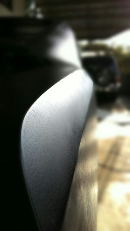

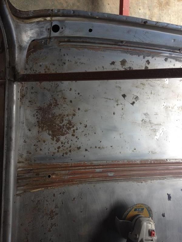

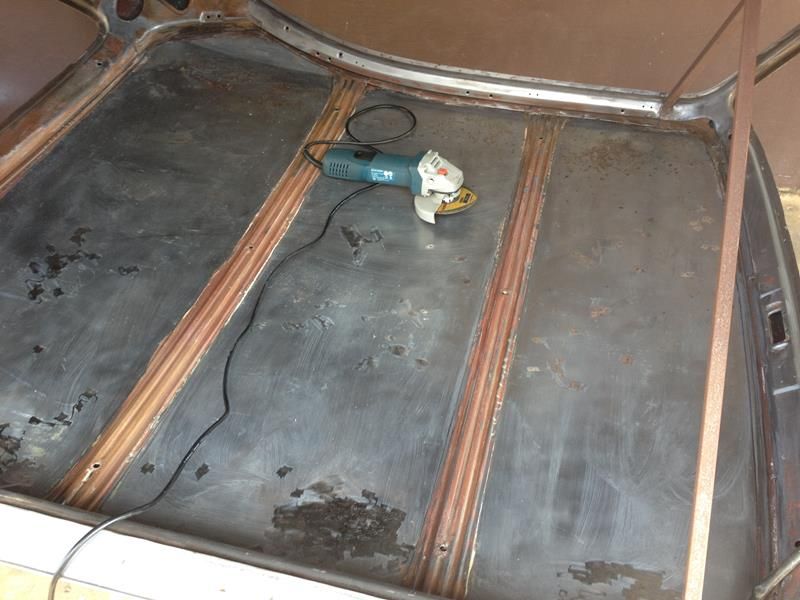

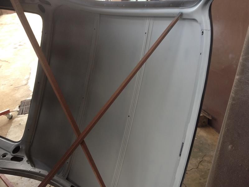

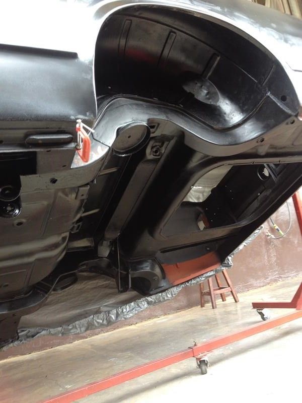

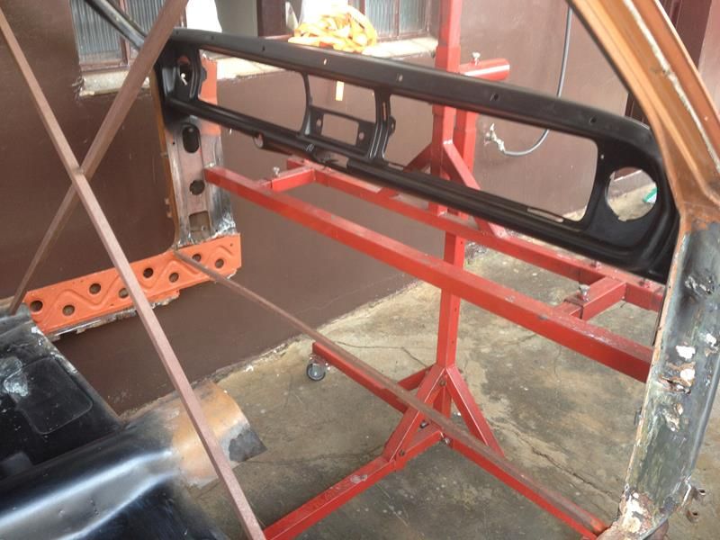

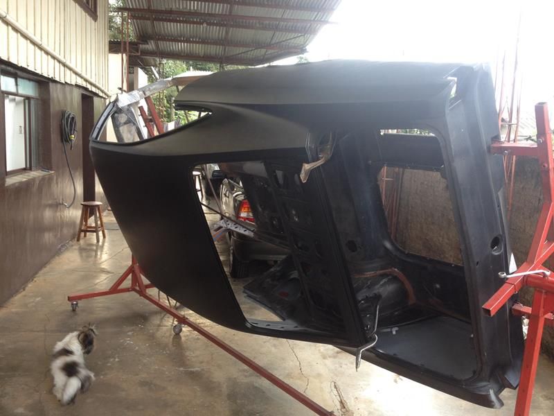

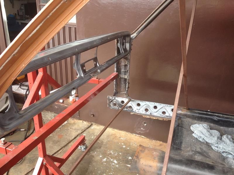

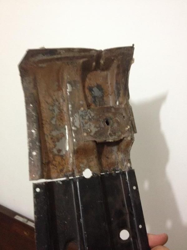

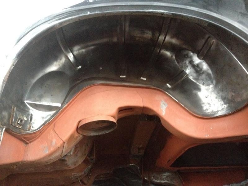

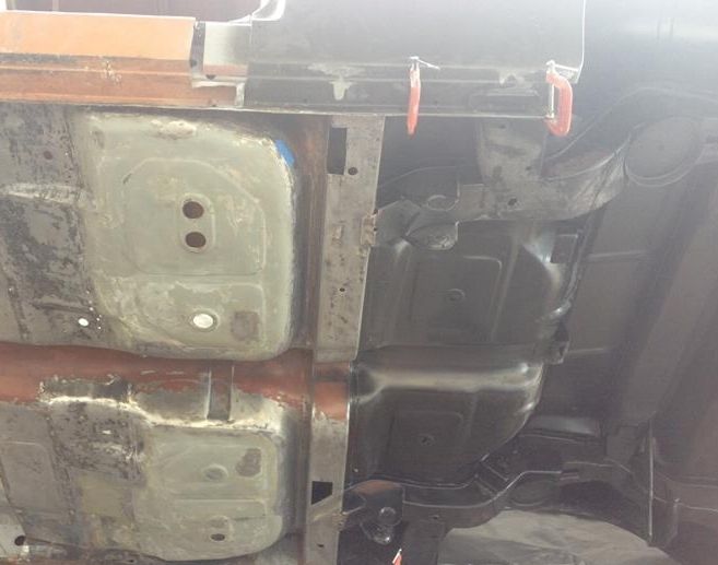

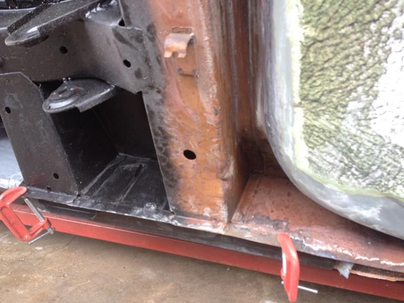

Salve galera!!! Antes de mais nada, Obrigado pelos comentários, isso é muito legal, Valeu mesmo!

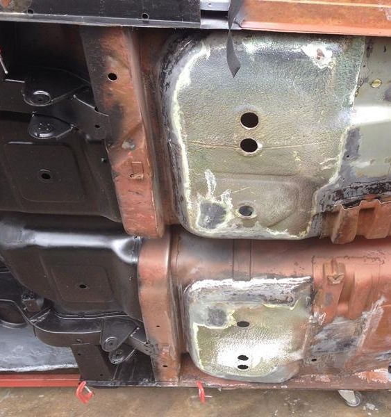

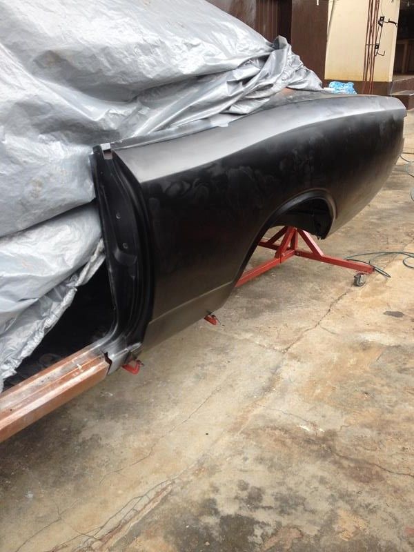

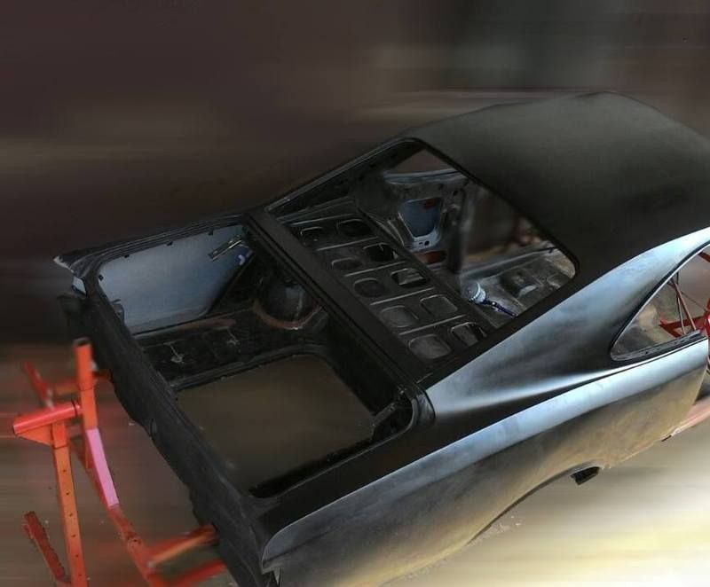

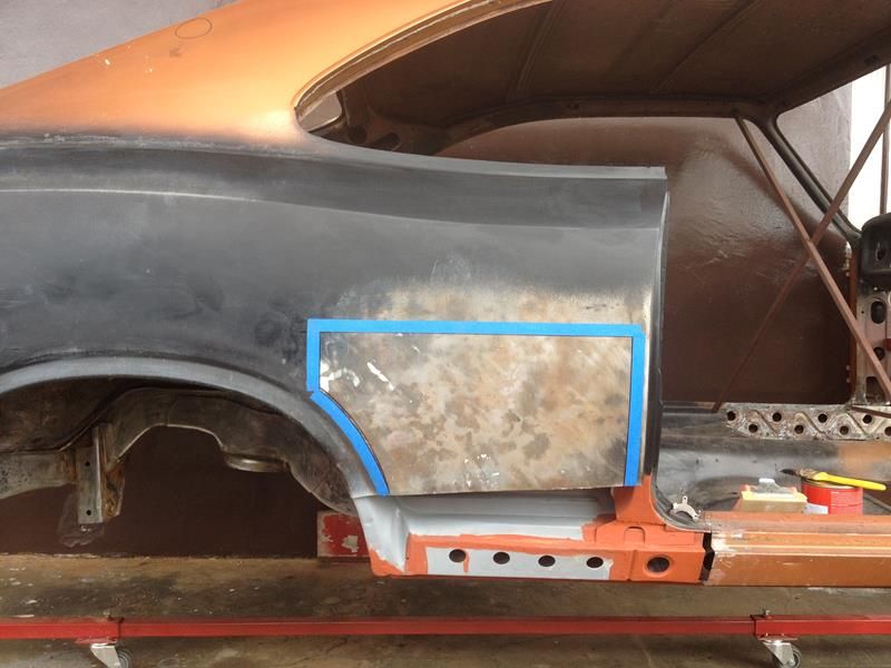

Vamos então voltar ao opalinha, tirei uns dias de férias e terminei as etapas que tinha como meta, terminei as laterais, parte baixa do assoalho, soldas dos suportes do amortecedor e limpeza dos bojos das rodas.
A solda da chapa, errei a primeira essa já e a correta. Cheguei de envernizar a parte baixa dessa peça, acredito que quanto mais liso, maior será a chance da agua correr e não ficar grudando junto com o pó, esse é um dos motivos que apodrecem essa parte. Na foto não aparece mais usei as borrachinhas da caixa de ar do corsa, para a agua pingar e não acumular.
Essa aqui é um enigma, não vou comentar o motivo disso, pois vocês verão mais a frente, adianto que é o gabarito do eixo traseiro, achei que ia ser fácil, notem que já era noite.
Essa parte foi uma das mais trabalhadas, foi difícil mesmo, foram 2 latas de removedor e uma escova rotativa, e muitaaaa paciência, pois o material ali aplicado deve ser a base de solvente pois empastava e tive que tirar a maioria da sujeira com um formão, mas no final consegui.
Bom nessa etapa, pode parecer matação, mas eu não tive coragem de tirar a base de tinta original, essa cor laranja, apenas nos pontos criticos enferrujados, justifico que a tinta é muito boa e seria um crime e bem trabalhoso tmbm remover ela, então optei por lixar aquilo que tinha ferrugem, nessa foto o metal parece meio cinza fosco, o motivo disso é que passo fosfatizante e deixo 24horas, dai passo uma lixa fina e aplicado o Preto vinilico ou whash-primer.
Bom, muitos talvez vão reprovar, mas como sou muito chato, as vezes passando a mão no metal não se percebe pequenos defeitos, nesse caso passo massa poliester e lixo muito, varias vezes ate ficar como quero, ele fica uma fina camada, sempre lixando com um taco de 30 cm. Olhei varias oficinas, o próprio Chip-foose... passam massa pra caramba e ficam 2 dias lixando, então fiz o mesmo, na foto parece que é só massa, mas é apenas camadas finas de alinhamento.
E o resultado final com o fundo vinilico.
Reparem que existem umas manchas foscas na pintura, isso é porque o preto é bem fino e destoa com as partes emassadas.
A próxima etapa será lixar as rebarbas de soldas do assoalho do passageiro, fazer os acabamento na parte baixa do tampão do porta mala e finalmente remover e lixar o teto.
Acompanhem, abraços!

Agora me tire uma dúvida, em algumas fotos percebi que tem um metal junto a lata do carro, Me parece um imã de Hd é isso mesmo ? se for qual a necessidade dele ?
Outra coisa, se não for incomodo podeira mostrar qual máquina Mig você usa ?
Obrigado ! cheers cheers

Olá França!, Realmente são imãs de HD, uso eles pela potência que têm, assim eu posso ir dobrando a chapa e distribuindo eles.
Quanto a Maquina, uso a V8, modelo 205:
Para ela funcionar bem precisa comprar o Gás Argonio com Co2, e claro o arame, uso o arame 08, se for comprar o tubo de Gás, já compre o grande pq vai bastante.
Tentei fazer soldas com a TIG tmbm da v8, mas eu não tive sucesso, acredito que falta treino da minha parte, consigo soldar apenas INOX e ainda meio estranho.

Retorno

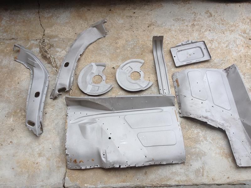

Mensagem por SS1972-CDR em Dom 29 Maio - 21:51:20
Olá galera! Desculpe essa ausência, mas como não é novidade meu tempo é bem curto. O opalinha segue na sua empreitada, acredito que cheguei em um ponto onde vá demorar, mas acompanhem pois vai valer a pena. Logo a frente justifico o caso, rs.
Bom, cheguei ao meio do carro, como sabem soldei dois assoalhos de outro opala, reparem na cor verde do emborrachamento.
Amassado na longarina central, nesse casos eu corto, e soldo uma chapa nova.
Sem o emborrachamento, lixei as soldas também... vou contar dá uma sujeira, nada fácil.
Aqui o meio quase pronto, tirei toda a tinta e reparem sem os reforços que vão em baixo do banco do motorista, estava um caos ali entra sujeira, enferruja , nessa caso eu usei metade do meu carro e metade do opala doador, fiz isso para não perder o gabarito do carro, pois seu eu usasse a peça inteira do doador, correria o risco de ficar torto.
Bom nessa peça, fiz a solda, lixamento inteiro dela, apliquei preto vinílico, Primer PU e envernizei por dentro da peça e no carro ( devo ter uma foto dela pronta, mas não achei agora, fico devendo).

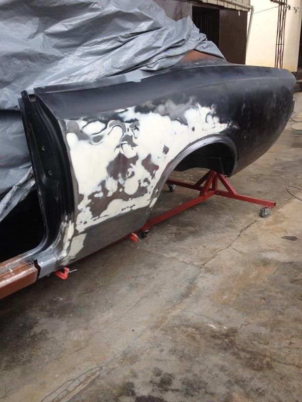

Nesse meio tempo, um colega mandou jatear algumas peças, aproveitei o frete..

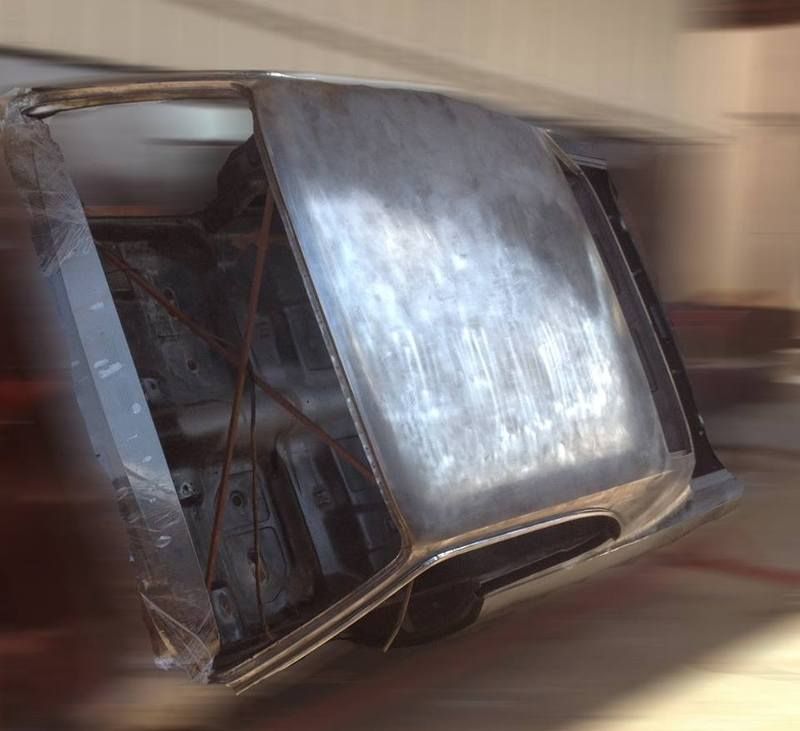

Virei o carro de roda para o AR e comecei o teto por dentro, para minha surpresa tinha essas teias de ferrugem de baixo da tinta ... tive que fazer a remoção com lixadeira, dremel e td que possa imaginar...
Antes da pintura.

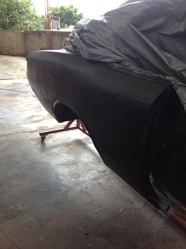

Foi feito o preto vinílico e o fundo PU... na foto somente do fundo... em breve vou colocar a manta asfáltica com alumínio.
Parte externa do teto, com removedor.
Essa empreitada de passar removedor, lixar, polir a chapa e pintar em vinilico levou 7 horas, pra quem dúvida, olha eu passando a escova ali... rs. Qse um Van Dame, cheio de EPI... kkkk
Chapa NUA  Embarassed
Preto vinílico.
Bom galera, levei todos esses meses para chegar nesse ponto... mas agora antes de partir para a frente do carro, vou fazer uma adaptação, não é de qualquer jeito, por isso aguardem! Talvez eu ganhe uns amigos aqui ou perca.. depende do ponto de vista... será a famosa adaptação da suspensão do omega... o desafio é: não mexer no carro, caso eu bata a cabeça e volte a por o eixo original... já fiz o gabarito, pois a suspensão do omega é 5,0cm maior na largura, logo devo reduzir 2,5 cm de cada lado e para isso preciso dar os pulos.
Bom dependo dessa fase, para mexer na frente... em breve novidades! Forte abraço a todos e obrigado a cada um pelas mensagens de incentivos e elogios.

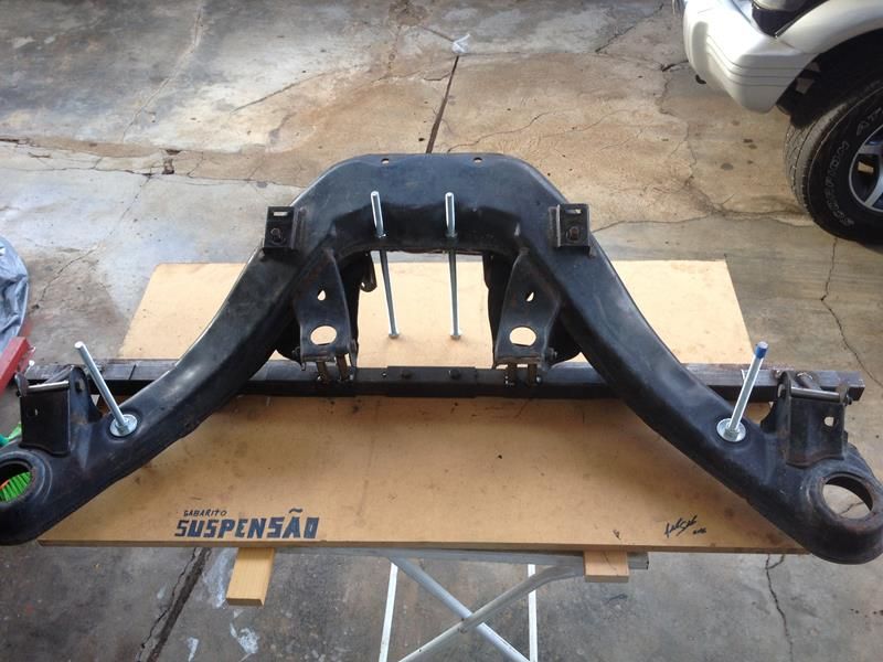

Galera aproveitando o POST.

Ola parabens pelo o projeto...tenho uma caravan que também estou começando a fazer....queria um dica???
vc ta removendo com removedor apenas e raspando????
mas e depois como esta fazendo lixando com a rotativa flap para deixar bem lisa e pasando o que para tirar o removedor e passar o preto
e esse cavalete vc mesmo que fez tem como passar as medida???

Re: Restaurando um 72 coupe em casa
Mensagem por SS1972-CDR em Sex 16 Set - 8:49:11
Valeu Pacato!
pacato escreveu:
SS1972-CDR escreveu:
Olá Pacato, tudo blza?
Valeu pelo comentário, vamos por partes haha, primeiramente me aventurei nessa onda de carros quando bati um corsa, não me machuquei mas foi muita fé que me salvou, após o susto, tendo certeza que ganhei uma chance de vida, o carro lá na garagem batido inteiro amassado e eu sem um real no bolso pensando o que fazer na vida, pior a vergonha, era meu primeiro carro e no dia que bati fazia 3 meses q eu tinha o carro, poise, capotei pois os pneus traseiros estavam meia vida.
Bom desmontei todo o carro, comprei aos poucos as peças e mandei fazer. O chapeador levou 1 ano para fazer pois somente trabalhava final de semana e ali eu fui aprendendo os nomes as técnicas, mas não tinha mexido até então. O carro voltou para casa, montei sozinho todo ele, e assim virei um frequentador de desmanches, e percebi o quão fácil a estrutura de um carro, nada de mais.
Anos mais tarde ganhei um PUMA GTS da minha Mãe, e lá vou eu novamente, desmontar tudo e melhorar, muita coisa da parte mecânica eu já fiz sozinho, a fibra mandei fazer, la se foi mais 1 ano nessa fase, aprendi muito com o chapeador, mas a parte de acabamento sempre era com ele, " eu fazia a parte de raspagem e limpeza.
Pode estar parecendo q tenho grana, mas na verdade perdi as contas de bicos e como recém formado tive que lavar e pintar o telhado da empresa onde trabalho, para poder pagar parte dessa mão de obra, a tinta eu permutei por um site e assim sempre foi... Hoje sou Designer, trabalho com Rádio durante o dia e a noite leciono em faculdades, o que faz o meu tempo ser curto e aproveitar bastante minhas folgas, resultado disso é minha demora em atualizar o tópico.
Assisto muito o discovery turbo, não posso negar que sou fã do Chip e de todos os programas do Boyd Custom, vejo todos que têm carro, restauração, assisto para ver os detalhes, as sequencias que eles usam, chamo isso de metodologia de processo.
Se eu posso dar dicas é você começar vendo esses programas, fazer algum trabalho pequeno no seu carro, tipo, interior do porta malas, ou a reforma do tanque, a primeira coisa é provar para você que têm competência, depois é somente aprimorar, também não desista geralmente as primeiras tentativas são desastrosas, mas precisa ser firme, assista mais! Tenha controle da ansiedade, o maior erro que vejo é querer motar as coisas da noite para o dia, posso estar errado mas as boas ideias precisam de um tempo para ser tonar ideal. Compre ferramentas, sem elas o trabalho fica difícil, lembre 50% é a tua mão e 50% é sua ferramenta, por isso comece aos poucos, estou comprando ferramentas a muitos anos, não é da noite para  o dia.Tenha um bom espaço para fazer isso, não rola ver a mãe/sogra/esposa fazendo voar as peças  com a vassoura, reserve um local e a última não menos importante, Tenha VONTADE, sem isso a coisa vira matação. Bom espero ter ajudado o amigo, qualquer coisa me pede.
Consegui adaptar a suspensão do OMEGA no OPALA, Sem alterar nada no carro!!!! Fiz a pintura das peças e essa semana devo tirar ele da Routsseria e montar, aguardem postarei fotos, visualmente ficou ANIMAL!!!! tomara que seja funcional. ABraços!!!!!!
Puxa vida! Sempre dou moral àqueles que lutam e correm atrás de seus desejos. A consequência disso é o sucesso. Obrigado pelas dicas e, novamente, parabéns.
SS1972-CDR
Masculino Número de Mensagens : 69
Localização : Caçador-SC
Modelo do carro : Especial
Cilindros : 6c
Data de inscrição : 31/01/2011
Mensagem por SS1972-CDR em Sex 16 Set - 8:57:45
Ola Ciconato, td bem?
Sim uso removedor da MAXIRUBBER, foi o que mais deu resultado, lembre-se o removedor funciona sobre uma camada de tinta, se ela tiver 2 camadas o trabalho é dobrado.
Passo o removedor, espero uns minutos e raspo com uma espatula bem afiada, vai saindo como lasca sabe... e quando chego na lata sempre fica uns pedaços de tinta, nessa hora eu passo um pano com thiner para limpar o removedor e passo a policorte com uma escova de aço, assim ele fica polido e não agride a chapa.
Só uso a Flap para lixar soldar, nada mais.
Não gosto de lixar o carro, pois a areia da lixa faz a chapa enferrujar, coisa que não acontece tão rápido com o removedor.
Quanto ao cavalete usei canos com 2 mm de espessura, com o metalão fica perigoso. Eu não tenho as medidas aqui na empresa,mas posso te passar sim... gastei em media R$260,00 em metal, mais a solda.
Vamos conversando, acredito que esse final de semana atualizarei o tópico com as fotos da suspensão.
Abraços.

A questão do preto vai depender do seu tempo de execução, por exemplo eu faço várias partes e passo FERNICOM com um pano, ele faz uma fosfatização a frio, isso permite que eu pinte depois "sem que a chapa enferruje" mais isso é por conta do meu tempo. Caso esse não seja o seu caso, tira a tinta deixa pronto e passa o preto. Uma parte importante é se você demorar para passar o fundo ( que vem depois do preto), lixe com uma SCOOTBRITE o preto, isso vai permitir aderência e o fundo vai grudar melhor.
Parabéns pela caravam e força! Vi que você removeu a coluna de porta, cuide na hora de acertar ela para que a porta não fique fora de alinhamento... ponteie apenas a coluna e coloque a porta para ver as fugas se estão todas certas... No mais boa sorte!!! Você consegue.
Abraços.
