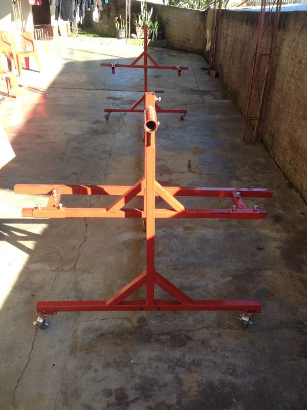

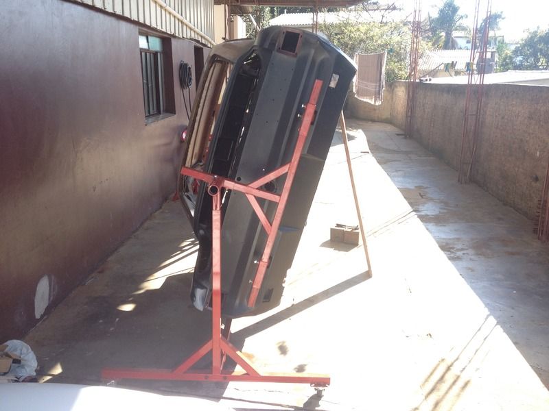

Então boa ideia essas do elevador, principalmente da gangorra e fácil de fazer. Se vc fizer dá um grito quero ver como ficou.
Minha urgência será em virar o carro de roda pra cima, estou vendo algumas rotserias, ou um meio de fazer isso, pois para soldar fica melhor virar sabe, a poça de solda fica melhor... já me queimei um monte rs soldando de baixo para cima, e não fica aquelas coisas.... vamos conversando! Abraços!
Seus problemas acabaram, acho que vai gostar dessa ideia.
Do jeito que está crack na solda, vai tirar de letra.
O projeto inteiro está no link abaixo.
Easy Tilter
https://www.accessiblesystems.com/et/et01.php

tem soluções mais fáceis aqui neste tópico também: http://www.opaleirosdoparana.com/t36563-reformar-parte-de-baixo-do-assoalho

Valew alexandre lopes, Uma boa ideia, guardei aqui para em breve tirar algumas ideias. Abraços!

gabriel.acosta escreveu:tem soluções mais fáceis aqui neste tópico também: http://www.opaleirosdoparana.com/t36563-reformar-parte-de-baixo-do-assoalho
Gabriel, muito bom esses modelos são TOP´S mesmo, já tinha visto algo um tempo atrás e orcei os ferros ficava em 250 dilmas, mas como não era prioridade na época eu acabei deixando de lado, acredito que em breve não terei como escapar, penso que depois do uso eu posso vender para alguma oficina.
Abraços!!!!

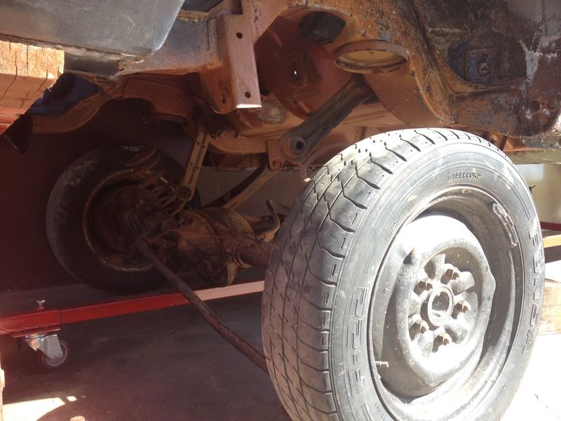

Po, legal, vc vira o carro, o oléo vai pra um lado só do motor, bem como todos os outros fluidos. Sei não hein, usar esse Easy Tiller só se for só com a carroceria, com o carro montado não rola.

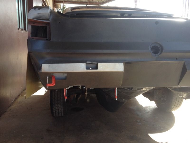

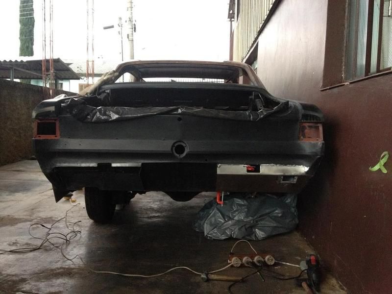

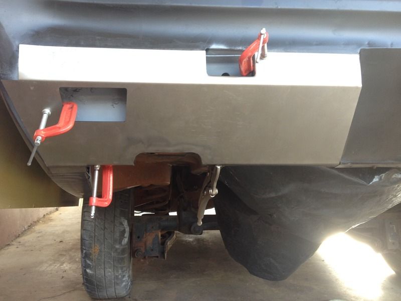

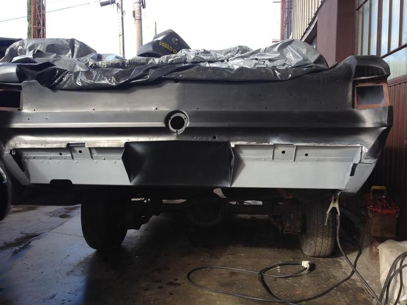

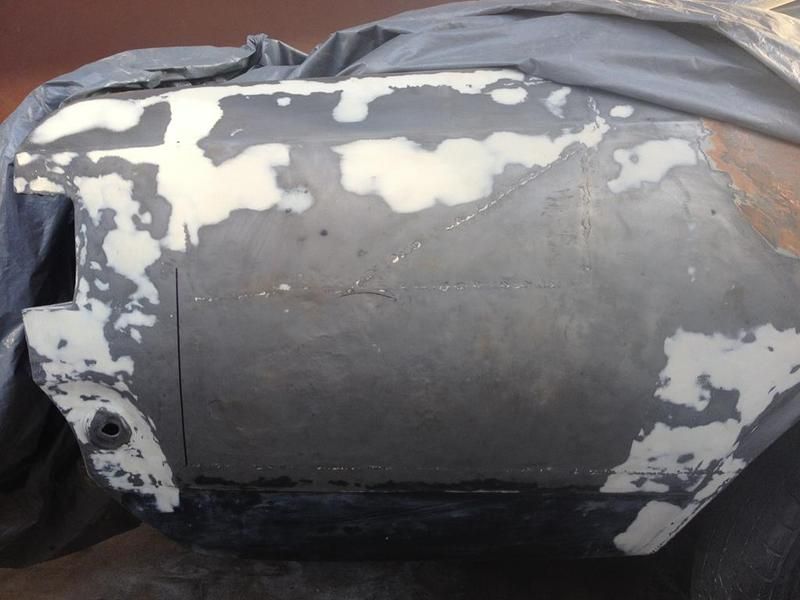

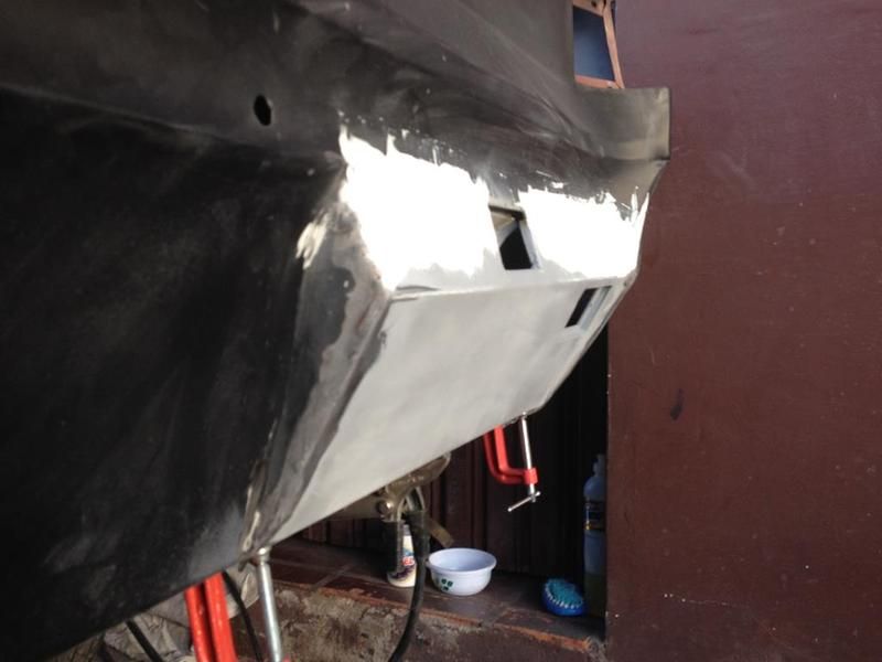

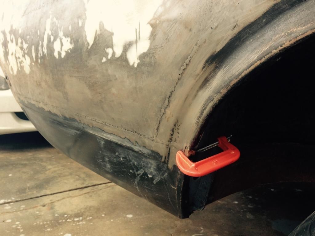

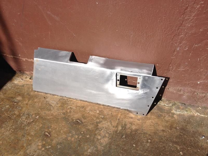

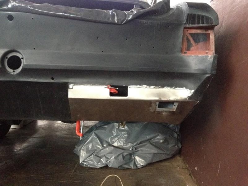

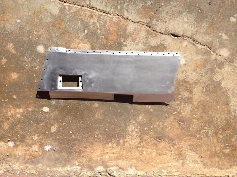

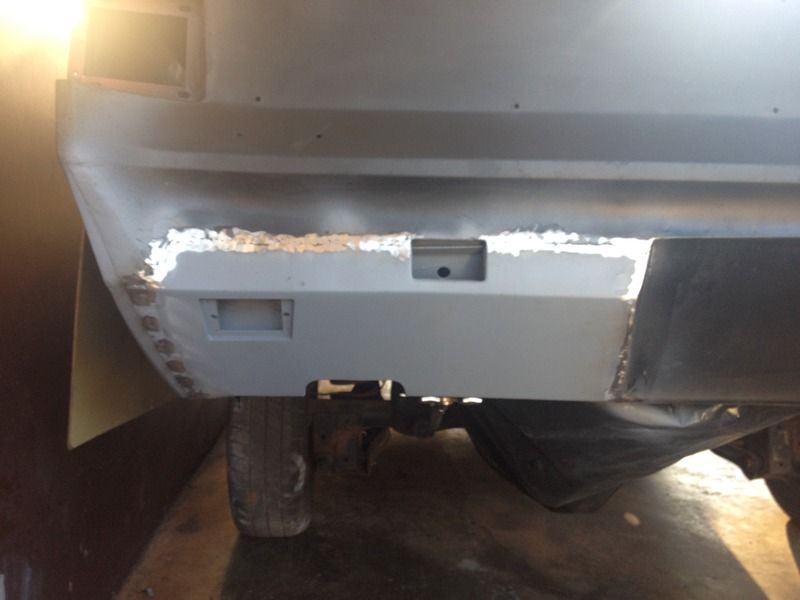

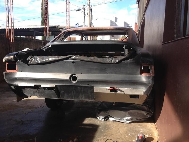

Galera atualizando, o carro já está soldado os 2 remendos sobre rodas e as caixas de ar traseiras, vou postar uma foto hoje pois acabei perdendo as mais atuais, mas amanhã posto sem falta.
Na imagem acima, fiz o cordão de solda com a MIG, acho vantajoso usar ela, pois o destemperamento é mínimo, o ruim é lixar, mas fica bom.
Nesta foto deu um BO, ali na junção dos remendos, na próxima postagem mostro o que deu, infelizmente esses remendos devem ter uma boa variação, é preciso uma boa dose de paciência quando for soldar isso.
Forte abraço.

Mensagem por SS1972-CDR em Seg 9 Mar - 13:24:41
Galera obrigado pelos elogios, isso dá um animo!
Mais fotos, como prometi.  Shocked

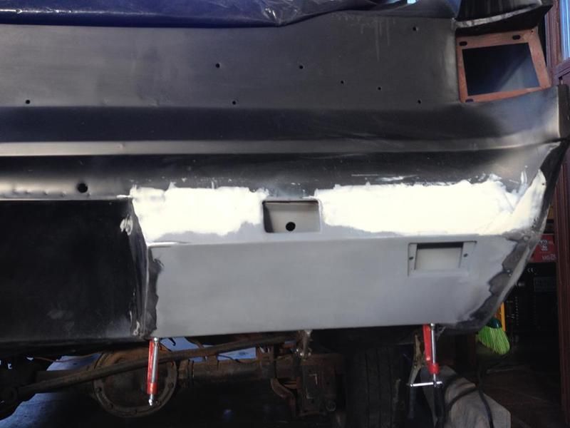

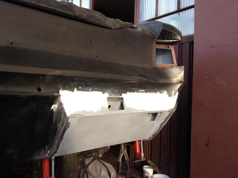

Aqui deu BO na junção dos remendos, nessa foto qse não se percebe, mas tive que reduzir a parte de baixo em 5 mm, pois ficou para fora e ainda não foi soldado.
Na parte de cima vou lixar a solda, pois ela ficou pra dentro... será necessário estufar e lixar.
Próximo final de semana preciso tirar algumas ondulações, soldar esse ajuste, e lixar por dentro da chapa, fazendo o acabamento e pintando com fundo fosfatizante.. acompanhem, abraços!

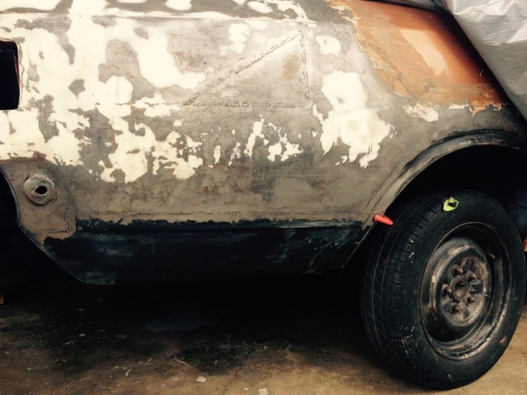

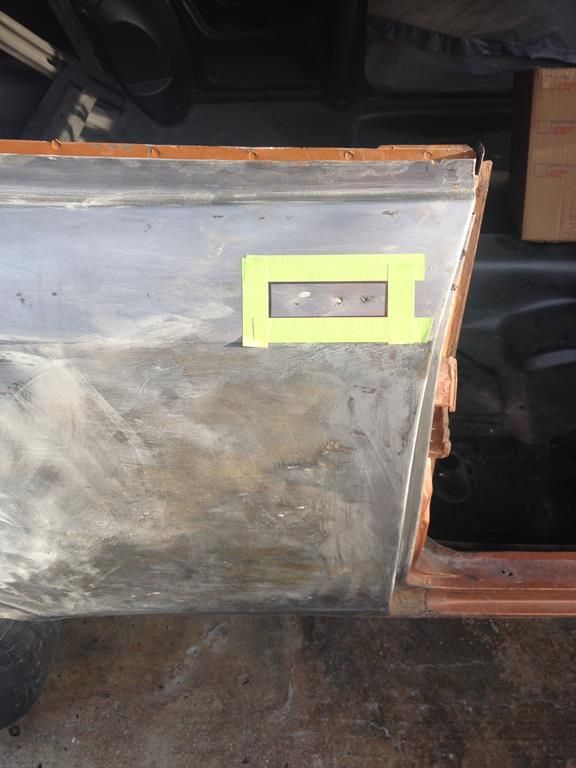

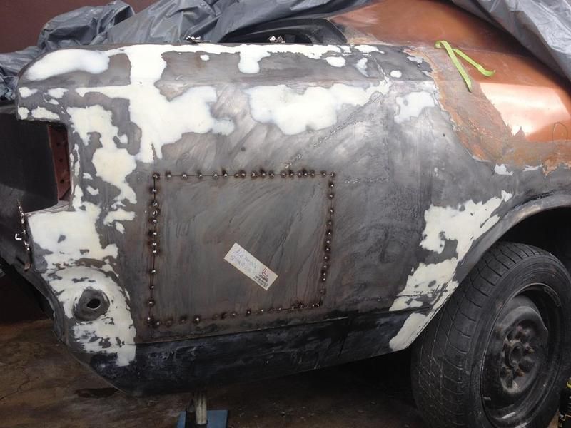

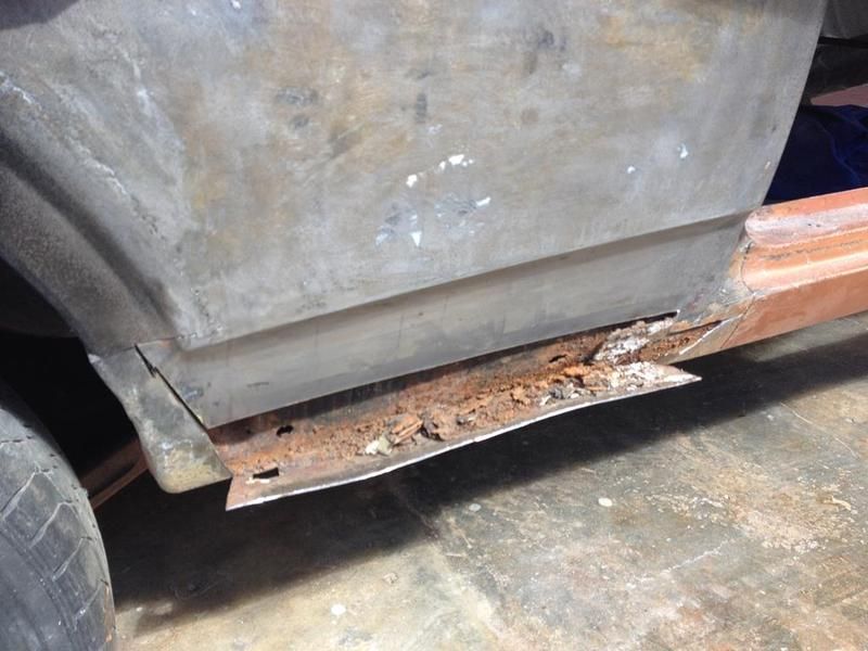

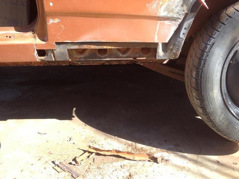

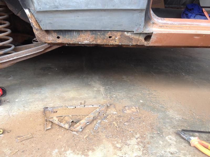

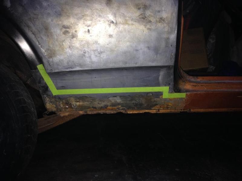

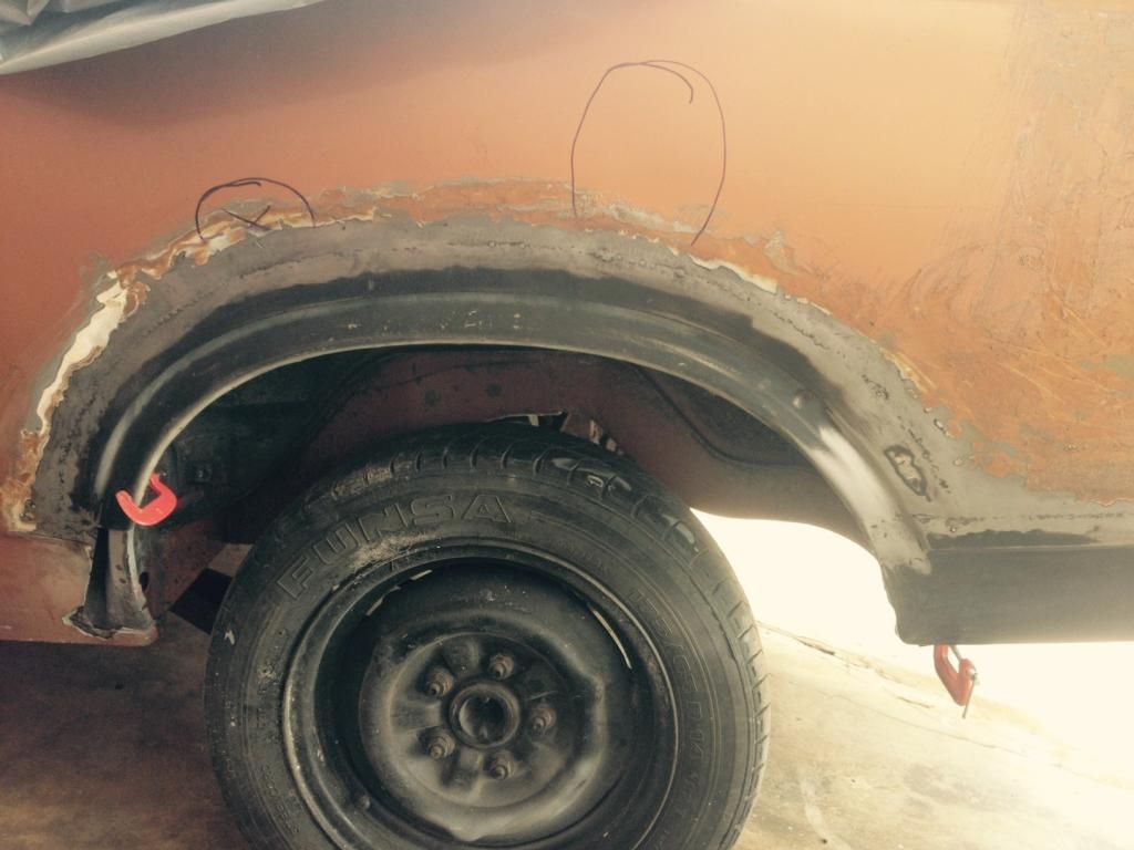

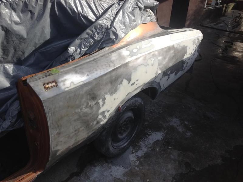

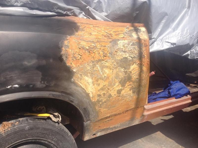

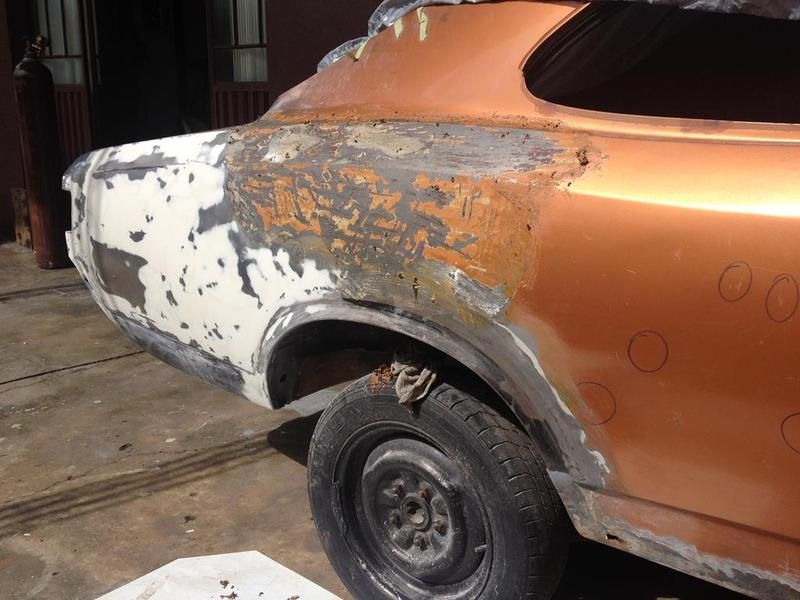

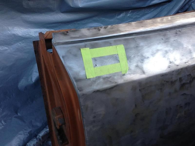

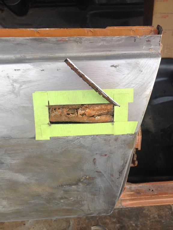

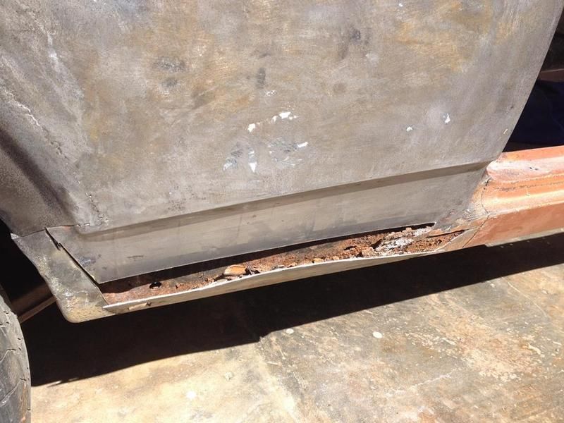

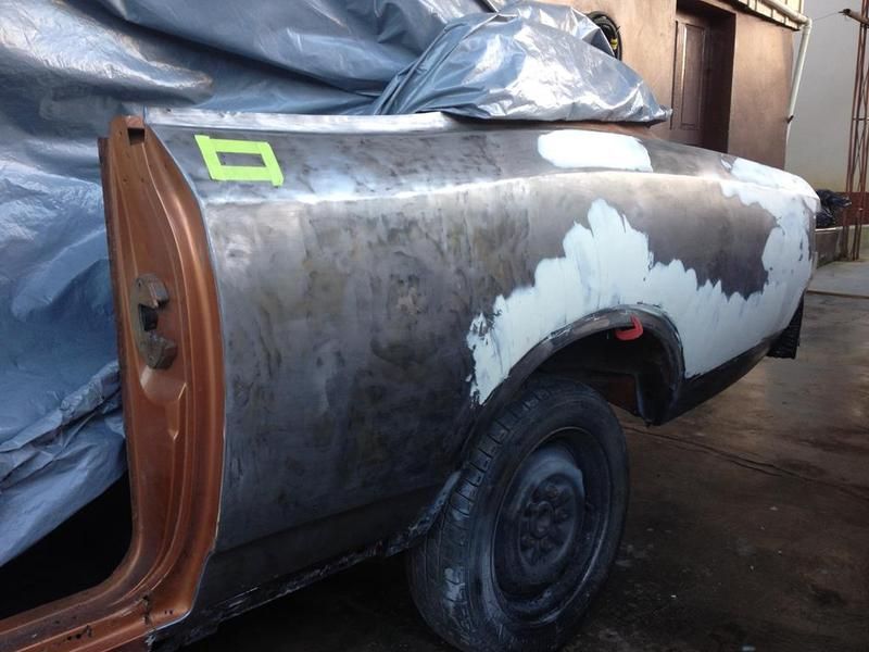

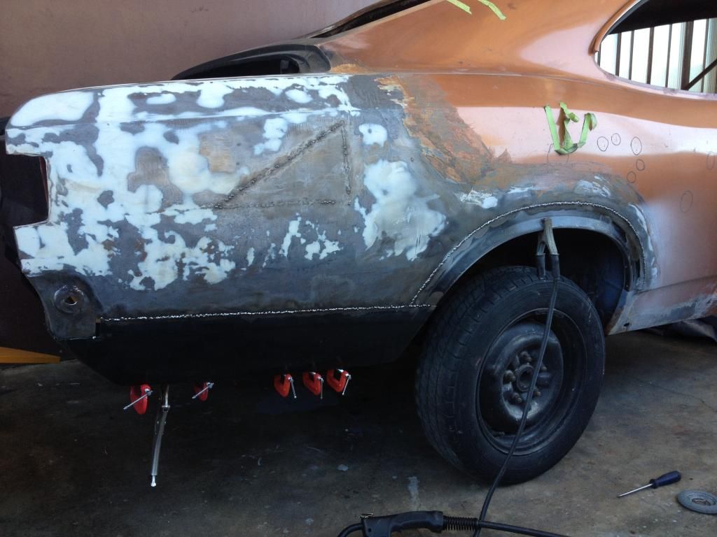

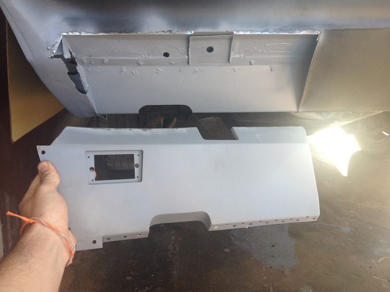

Atualizando, já se passou um mês... lixei bastante, pintei alguma partes, emprestei um compressor grande e comecei a usar uma roo-kit, mas digo uma coisa, trabalhar direto, restaurar um opala e principalmente ser PERFECCIONISTA não é legal. Os remendos nunca são perfeitos, a solda mig é delicada para soldar, pois ela ondula a chapa ( tento ao máximo soldar cruzado), e lembro de um episódio do ^Marcos^ que é muito fera, ter se decepcionado e pensado em parar tudo aquilo, realmente isso é o reflexo do querer tudo perfeito.
Bom estou indo, e descobrindo todas as pancadas que meu opalinha recebeu, o mais novo é entre a porta e a roda traseira, chapa está sensível e "abaulada", preciso aprender como encolher a chapa, essa será minha nova tarefa, pois antes em cima disso tinha uma massa, DURA bem rígida, tipica da época. Aliviei uns 5 kilos de massa antiga, e não tem jeito um pouco de massa sempre vai para acertar. Agora vou abrir as caixas do entre portas, terminar o lado do motorista e terminar a saia traseira. Acompanhem, vou comentando as fotos.

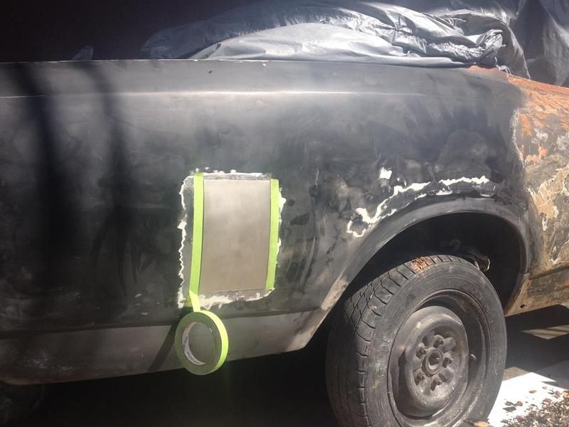

Aqui, o remendo ficou diferente, tive que ajustar no martelo e no taço, tive que cortar a borda em 5 mm do contorno da roda, ficou meia boca.
Passando removedor para ver como está o estado do lado motorista, que por sinal está 90% melhor que o outro.
Pra quem o "zoio" bão, ali do lado do traço vertical, veja o relevo da chapa, ali foi de chorar, mas criei coragem e meti o disco.
Ponteado
Soldado e sem aquele relevos, que iriam levar uma lata de massa... Shocked
Passei o tal do Zarcão, com pincel, por dentro na parte das soldas, agora dar uma lixada vem o fundo fosfatizante e o Fundo PU.

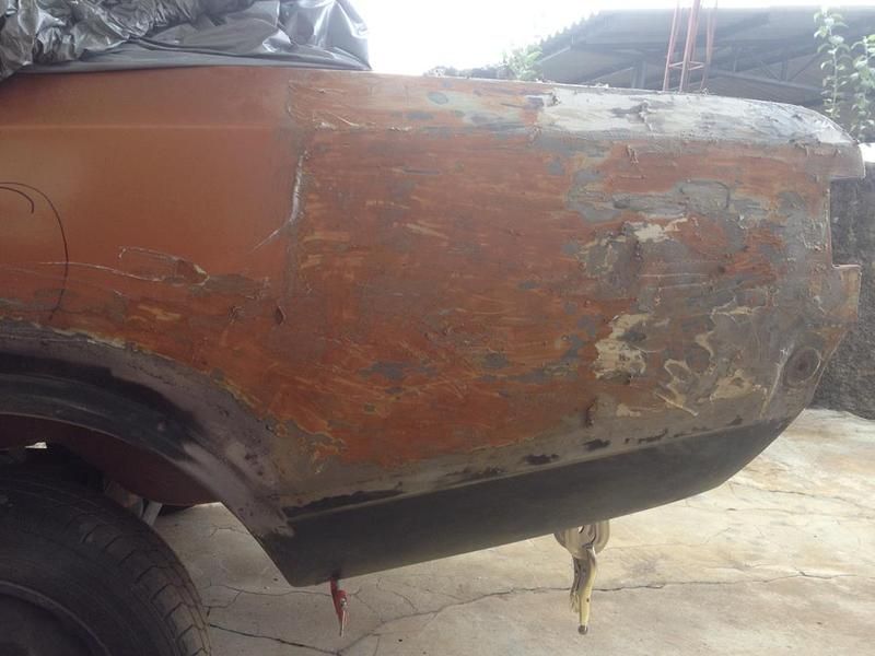

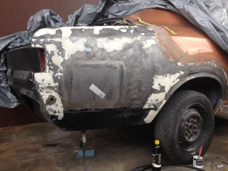

Removendo tinta e descobrindo massa, massa.
Nessas alturas mais um OVO na chapa, que triste passei a maquina mais uma vez, ate ficar como eu queria.
Só vi isso no sol.
Removendo a tinta...

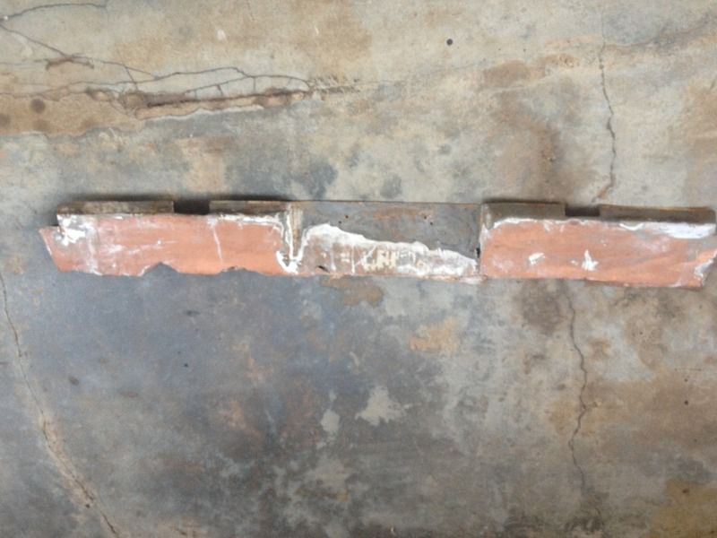

Aqui um monte de massa, removi e achei as "3 marias" de ferrugem, não me guentei. Meti a serra novamente.

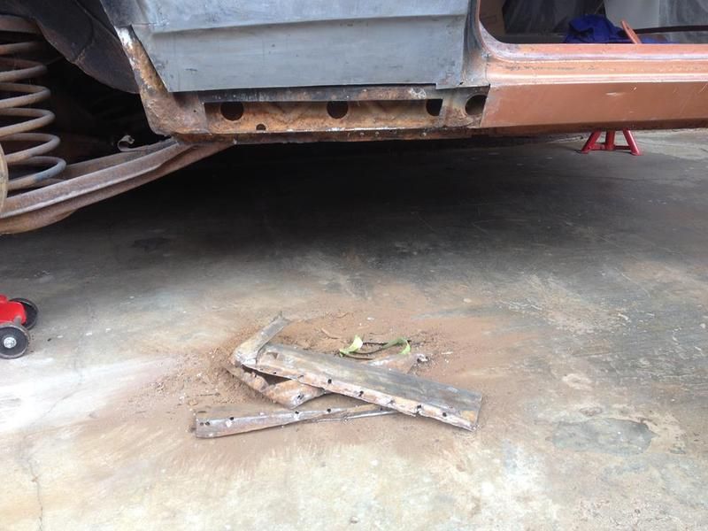

Olha o Kinder OVO! Existe um reforço por dentro, terei que fazer uma super cirurgia aqui, remover a ferrugem, cauterizar com "Zarcão" passar tinta e engraxar.
E parei aqui... agora a noite.
Já removi parte dessa chapa, para ver o brinde, a foto fica para próxima postagem, até mais, abraços.

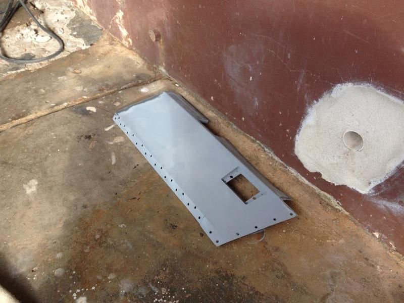

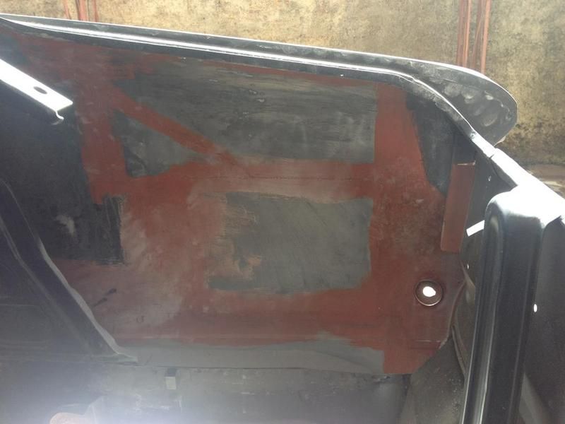

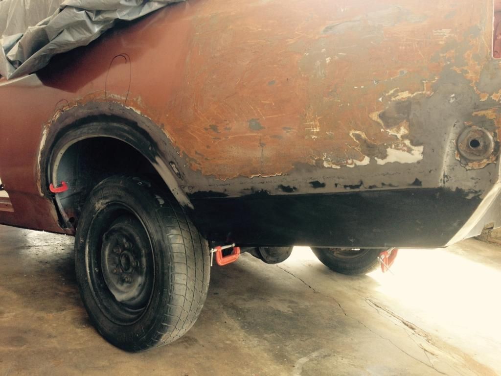

Bom Galera, vamos as atualizações agora a coisa começa a ficar um pouco mais animada! Adquiri uma Rookit e um taco para lixar com precisão! Se os vizinhos não me mandarem embora eu termino um dia! rs.
Bom seguindo os cortes do entre portas, o que tinha dentro da caixa era isso:
[img][/img]
[img][/img]
Da-lhe-pó e terra!
[img][/img]
cirurgia!
[img][/img]
Ambos os lados:
[img][/img]
Um tapa na lateral:
[img][/img]
Adivinha quem estava me aguardando no outro lado?
[img][/img]
Dentro desse podre acima, eu limpei com removedor de ferrugem e passei um ZARCAO com uma bucha e um arame, as mão ficam lindas. Devo uma foto disso... pois não rola tirar foto todo melecado de tinta.
MAs aqui já adiantado um pouco:
[img][/img]

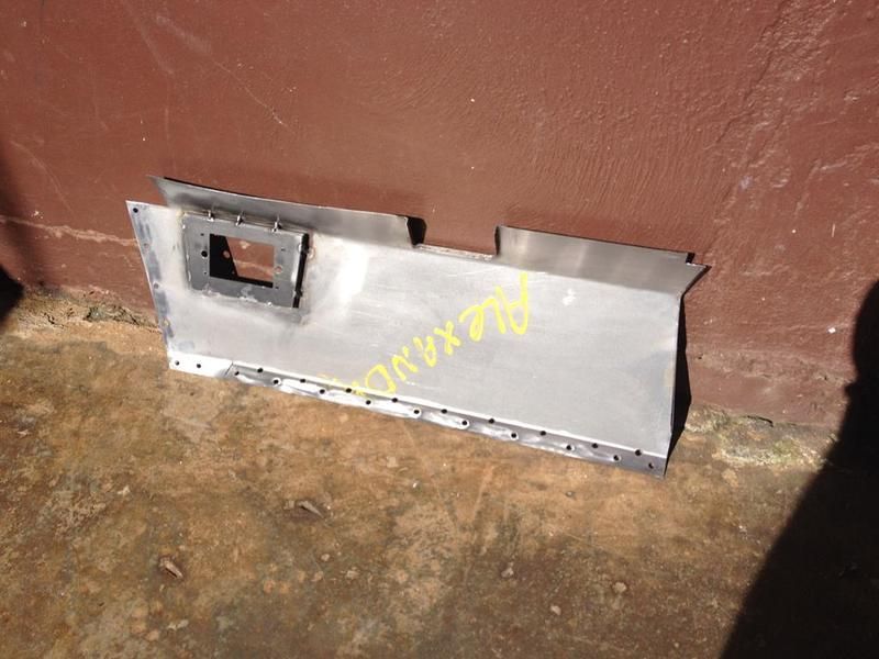

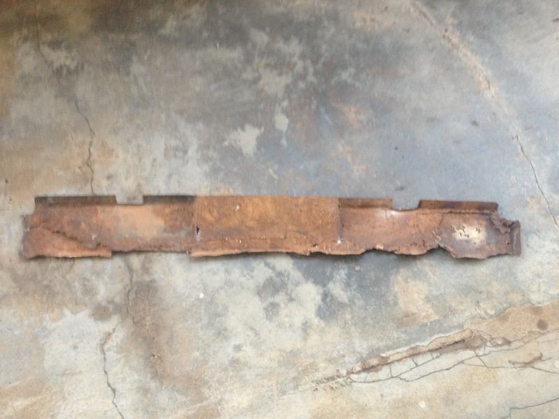

Agora voltamos para a SAIA TRASEIRA! AHHAHA!
Fiz os moldes, mandei cortar a laser, e agora comecei a colocar no lugar e fazer os ajustes!
[img][/img]
[img][/img]
Aqui ela já está pronta, fiz os furos para escorrer a água e para soldar, no lugar da lanterna eu fiz de chapa de 7 mm, tirei o molde na propria lanterna, e ali no buraco do suporte do parachoque fiz um molde e martelei ate ficar na forma de U original, devo fotos disso aqui tmbm.
[img][/img]
[img][/img]
Nesta foto ainda não tinha vedado minha obra de arte ali da sinaleira, depois que pintei com fundo que passei o KPO em torno para não entrar água e apodrecer.
[img][/img]
[img][/img]
Teste de corte, e alinhamento:
[img][/img]
AHH coisa linda!
[img][/img]
FUNDO PU:
[img][/img]
Nessa aqui já tinha soldado e esmerilhado, fui para essa fase:
[img][/img]
[img][/img]
[img][/img]
Bom, até agora está assim, estou construindo a Routsseria, tenho que fazer isso para jatear os bojos traseiros de roda, e trabalhar com um pouco mais de conforto, pois sentado não está rolando rs. Mais fotos em breve da traseira pronta e com a routs!
Abraços!

Amigo, assim que tiver com Rotisserie pronta, tem como passar detalhes de como foi feita..? Por email ou por mp

Certa vez fiz uma compilação de informações que busquei na internet e elaborei um projeto de rotisserie. Só não coloquei em prática. Fiz o upload dele pra quem estiver interessado.
https://www.hightail.com/download/bXBaSlIzcVhnYU54Tk1UQw
link disponivel até 01/07

Legal, tenho vários projetos aqui mais simples, mas não tão prático como esse.
Minha dúvida é como vai ser fixado na traseira?
Neste tópico fala um pouco deles: http://www.opaleirosdoparana.com/t36563-reformar-parte-de-baixo-do-assoalho

Passando rapidamente para atualizar o tópico, já terminei a traseira, fiz a Routserie e estou fazendo a parte de baixo do carro, bem como o entre portas que tá feio. Abraços.
[img][/img]
[img][/img]
[img][/img]
[img][/img]
[img][/img]
[img][/img]
[img][/img]
[img][/img]
Olha a saia podre!
[img][/img]
[img][/img]
Até a próxima!

Que tubo você utilizou para fazer o routisserie? 2 polegadas com parede de 2mm?
