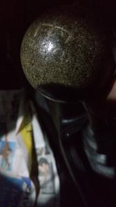

Tadeu Felipe escreveu:
brunoaguiarpereira escreveu:e por um acaso esse cambio marca algo nele ou da pra saber por numeração alguma coisa assim ?
Olha amigo...os cambios varetados normal tem os bracinhos para cima...o cambio overdrive tem os bracinhos para baixo...[img] [/img]
Pela foto o meu é overdrive!

olha o achado...
o colega havia dito q nao havia comodoro com cambio gama...olha esse...
carro 77 desde 79 estava com o mesmo proprietario...perfeito...
manopla do cambio original ainda...judiada...nova a caminho
