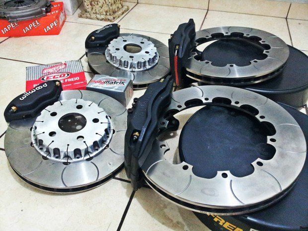

Ivo Filho escreveu:Bom, dando continuidade ja estou nos finalmentes do projeto dos freios dianteiros....
Ontem recebi os cubos que fabriquei usando um disco de freio varga convencional....
Posso dizer que após a primeira montagem do conjunto eixo/pinça/cubo ja da para ter uma ideia da dimensão do projeto em termos de desenvolvimento, trato, capricho e inovação....
Espero que a turma que esta acompanhando goste!!!
amigo como fez os cubo de aluminio que segura o disco...tem as medidas deles??

O cubo é disco original torneado e removido o disco. a peça de aluminio se chama DISCK BELL é fornecida junto com o kit do freio. Atualmente estou estudando outras alternativas pois o disck bell causou dificuldades na hora de acertar as rodas da frente pois fica com o set muito pra fora onde tive de encomendar na American Racing rodas especiais fabricadas sob medida para esse carro, o que elevou o custo absurdamente. entre roda e freio foram mais ou menos 30.000,00 (foram dois jogos para acertar o casal dianteiro e trazeiro para esse carro.

Ivo Filho escreveu:O cubo é disco original torneado e removido o disco. a peça de aluminio se chama DISCK BELL é fornecida junto com o kit do freio. Atualmente estou estudando outras alternativas pois o disck bell causou dificuldades na hora de acertar as rodas da frente pois fica com o set muito pra fora onde tive de encomendar na American Racing rodas especiais fabricadas sob medida para esse carro, o que elevou o custo absurdamente. entre roda e freio foram mais ou menos 30.000,00 (foram dois jogos para acertar o casal dianteiro e trazeiro para esse carro.
então quero trocar o freio do meu também a quanto disco quero colocar o disco flutuante da stock car ai ele ja vem com furação e tudo ai pensei e fazer o desenho do centro do disck bell e mandar usinar na cnc ou fazer no torno olha essa foto aqui peguei na net e um projeto de um opala que vi no www.flatout.com.br .... ai a piça como a grana e curta quero colocar da hilux que e de fixa e de 4 pistões
