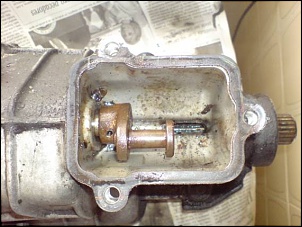

Ao montar o disco de embreagem é colocar o lado certo virado ao volante do motor, ou as molas do disco ficam raspando.
O vazamento no câmbio geralmente é retentor do cardan com o câmbio.
A alavanca de câmbio caída pode ser setor do câmbio gasto.
Aqui (dourado):
Que encaixa aqui.
É só desmontar a parte de cima e olhar, senão você se arriscar a desmontar um câmbio de bobeira.

adpachec escreveu:Ao montar o disco de embreagem é colocar o lado certo virado ao volante do motor, ou as molas do disco ficam raspando.
Aqui (dourado):
Que encaixa aqui.
