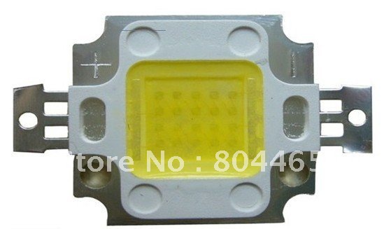

POWER LED (Disponiveis no ML Caros. Em lojas em cidades normamente tu so vai achar o de 1W e vao te cobrar por um de 10W mas se tu for brincar mesmo importa nao e complicado hoje em dia tu vai ter de ser P......... bagual pra conseguir subir da taxa sem imposto e o unico contra tempo sao os 2 meses q leva pra chegar o UNICO)
Power LED provavelmente de 1W com lente. (angulo focal 60)
Power Led 10w Sem lente (Angulo focal 120)
POWER LED ou leds de potencia sao muito fortes. So para termos de ideia 1led de 1W inlumina meu quarto todo mau mas inlumina. 2 para o interior do carro ja e quase exagero eu so usaria dois para a luz ficar mais uniforme. Para retro inluminar o painel fica bacana mas o do opala e inluminado pela frente.
Em piscas e coisas do estilo ele pode ser colocado no lugar da lampada. E no meu opala eu pretendo colocar nos farois de milha.
Recomendacoes. Fiquem atentos a faixa de tensao deles. Normalmente comecam de 3V(30% de potencia) 12V(100%). Tu pode fazer um overdrive e colocar tipo 15V eles aguentam mas sem dissipador eles estouram bem rapido assim. Mas oque eu mais recomendo atencao e quanto a tensao maxima. Alguns leds operam de 12V-30V normalmente de 10W para cima eles aumentam a tensao. Dai nao adianta nada tu colocar um led de 50W funiconando a 20% da capacidade e a mesma coisa q um de 10W.
Cuidado com superaquecimento mas sem paranoia tambem. Estes leds possuem dissipadores as vezes avusos para compra. Muitas pessoas colocam em led de 1W dissipador sem overdrive. Eles nao sao tao sensiveis e tao quentes assim. Mas um led de 10W Ja e algo que podese considerar colocar um dissipador. Com dissipador eu me refiro parafusar ele num soporte de aluminio ou cobre. Por exemplo se tu for colocar na lampada interna. Faz um suporte pros leds e parafusa eles nesse suporte. dai o suporte no lugar original. E Sim parafusar estes leds. Os leds que de fato precisam de dissipamento normalmente ja possuem buracos para parafusar eles. Um pouco de pasta termica entre o led e o dissipador tambem e uma boa ideia.
Leds acima de 10W. Aplicacoes? Apenas farol e derivados. Normalmente necessita de um DRIVER e em carros tambem teremos de aumentar a tensao de 12V pra 30V "Funcao do driver" podese construir ou comprar eles mas normalmente e so dor de cabeca) a Harley ta usando farois de led Smile.

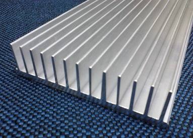

Falei algumas vezes dos dissipadores e lentes so para inlustrar oque eu to falando.
Dissipadores tem varia formas tamanhos eficiencias mas basicamente a funcao e deixar o led mais frio. Eu so usaria nos leds de 20W para cima.
20W
50W
