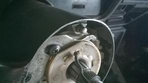

ELETRICA COLUNA
Mensagem por Tiberio Motta em Sab 4 Jun - 20:12:06
MEU ULTIMO SUSPIRO..NAO AGUENTO MAIS...
seguinte...preciso, se possivel com fotos de quem ja possou por isso...de fotos da coluna do opala...83...
coloquei toda a buchada nova..alta..comutador..chave de seta..came da buzina...miolo de igniçao..tudo...porem montei e tudo fico zicado...
queria saber se nao estou montando com alguma peça trocada...
MONTEI ASSIM:
ROLAMENTO TRAVADO NA CARCAÇA...
BARRA DIREÇAO..
CHAVE DO PISCA...
CHAVETA QUE VAI NA ALAVANCA DO PISCA..PARAFUSADA COM OS DEVIDOS PARAFUSOS..
MOLA NO CENTRO..QUE VAI SOBRE O ROLAMENTO
CAME DA BUZINA
ARANHA
E TRAVA...
dps que montei tudo isso..coloquei o volante..e no girar ele quebrou a cabeça do came...e o fio correu por baixo da aranha..e pior ainda...O CAME CORREU POR BAIXO DO PARAFUSO QUE PRENDE A ALAVANCA DA CHAVE DO PISCA...SEGUE FOTOS..DETONOU TUDO..
O ALERTA NAO ESTAVA FUNCIONANDO...AI REPAREI QUE NAO VEIO A MOLA...RETIREI DE UMA CHAVE VELHA..E FICOU MAIS PESADO..POREM COMO JA CITEI EM OUTRO TOPICO..O ALERTA SOH ESTÁ FUNCIONANDO COM A CHAVE GIRADA...E COM O PISCA LIGADO PRA UM DOS LADOS..
COM A CHAVE DESLIGADA NAO ESTÁ LIGANDO..

Mensagem por Tiberio Motta em Qua 8 Jun - 19:21:12
ta aqui o eletrico...mas nao tamo se achando....
nao quero fazer gambiarra...e parece q as peças nao estao montando certo na coluna

poiseh..hj olhei num livro dum camarada..a montagem do sistema...tem uma arruela e um anel abaixo da mola...que vao acima do rolamento...a minha ta a mola direto no rolamento..
porem..achei essa arruela aqui..e coloquei abaixo da mola..e a mola ficou mais acima da ranhura..ou seja..se eu apertar...vai dar na mesma..o came vai ficar colado ao parafuso da alavanca do pisca..

desmontei outra coluna e reparei que a mola fica mt pra cima no meu carro...tem uma arruela que fica entre a mola e o rolamento...e no meu sem esta arruela ja fica quase no lugar que no outro estava com a arruela..
coloquei a arruela na minha coluna e a mola passa da ranhura da barra...segue fotos das duas..uma a mola fica abaixo da ranhura..e no meu carro fica acima...

O came está, obviamente arruinado. A sua chave seta também está comprometida. Enquanto a cabeça do pino de contato da chave seta não estiver plana como veio de fábrica, o pino de contato vai sempre travar nos chanfros da pista condutora do came. Travando ali, ele vai levantar a pista condutora e ela vai travar na cabeça do parafuso.
Acho que é isso que está destruindo o came.
Veja o pino de contato da chave seta do colega, a cabeça perfeitamente plana:

sim sim..o pino comeu em uma girada do volante com o came detonado..ja troquei o pino..e vou comprar outro came...
descobri que a barra da coluna tem dois modelos...soh pode ser isso...peguei outra coluna e desmontei e comparei lado a lado...sao quase meio centimetro de diferença uma da outra
essa trava indo mais pra baixo..faz com que sobre mais barra pra cima..nao ficando o came encostado na alavanca do pisca..ficando levemente encostado no pino da chave...
o problema eh como medir certinho pra refazer uma ranhura...pra sobrar certinho o espaço em cima...
Bah, que bronquite! O pior não é existirem dois tipos de coluna, mas sim as misturebas irresponsáveis que os caras fazem com as peças. No futuro, o pepino sempre fica na mão de alguém. Tá aí o resultado.

mandei fazer uma ranhura nova..ja que a outra coluna estava soldada no meio..kk..o brabo que nao tinha como medir perfeitamente..fiz meio q no olho..kkk...mas acho que vai casar...
opala4cc
Masculino Número de Mensagens : 3642
Localização : Porto Alegre
Modelo do carro : Comodoro SL/E 91/92
Data de inscrição : 09/06/2010
Re: ELETRICA COLUNA
Mensagem por opala4cc em Ter 14 Jun - 20:44:23
Tiberio Motta escreveu:mandei fazer uma ranhura nova..ja que a outra coluna estava soldada no meio..kk..o brabo que nao tinha como medir perfeitamente..fiz meio q no olho..kkk...mas acho que vai casar...
É provável que a coluna que estava soldada no meio seja de carro que sofreu colisão dianteira, já que a coluna é retrátil em caso de colisão.

humm.... scratch soldada no meio.....a coluna é libre se tiver um pingo de solda é zica....as colunas que sao diferentes ou melhor eixos diferents, é quando tem a chave do limpador de vidros conjugado
pra caber um braço metalico que tem entre o came e a chave de seta.

Ivo Filho escreveu:humm.... scratch soldada no meio.....a coluna é libre se tiver um pingo de solda é zica....as colunas que sao diferentes ou melhor eixos diferents, é quando tem a chave do limpador de vidros conjugado
qual tu te refere?

esse bracinho preso com parafuso philips....a chave de seta antiga nao tem esse braço

Você não está apoiando a mola direto no rolamento, né? Porque ali vai um anel retentor e em cima do anel, uma arruela de encosto. Na arruela de encosto é que vai apoiada a mola. Esse anel e a arruela dão algum espaçamento entre a pista condutora do came e a cabeça do parafuso philips.

estava usando direto..ai abri outra coluna e vi q tinha essa arruela e retentor...mas independente disso...a ranhura que tem a trava abaixo do rolamento..estava mt pra cima..o que deixava o espaço pra mola, came e trava mt pra baixo..ficando no nivel do "bracinho do pisca" o que fazia com que o came passasse por baixo do parafuso detonando a peça...
ontem refiz uma ranhura da trava mais pra baixo...e hj vou comprar outro came...monto com a arruela e anel...acho que ficarao na distancia segura pra pegar soh no contato da buzina mesmo..espero...
pena q as informaçoes chegaram tarde...detonei algumas peças...rsr
