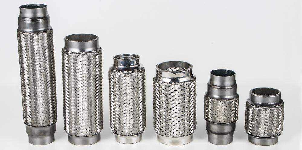

O correto mesmo é fixar todo o sistema de escape no assoalho até onde terminar sua saida usando coxins, e na junção com o motor, utilizar um cano flexivel de malha, encontrado nas lojas de turbo, custa por volta de 150 reais cada um. Aprendi com um amigo que tem um opala rebaixado a 1 palmo do chão.

Lumbra, a ideia é boa. O que me intriga que esse problema nunca havia ocorrido, e isso ja faz um 7 anos que instalei o turbo. Por isso acredito que o motor tenha se desalinhado! Estou colocando umas fotos do sistema do turbo para analisar se é possivel colocar esses canos flexiveis com malha!
foto
fotos
O cano logo na saida da turbina quente, chegou a ser amassado, mas tempos depois a parte mais abaixo começou a bater devido a propria vibração do motor!
Essa fotos foram tiradas ano passado e deu um maior trabalho montar tudo!!!
