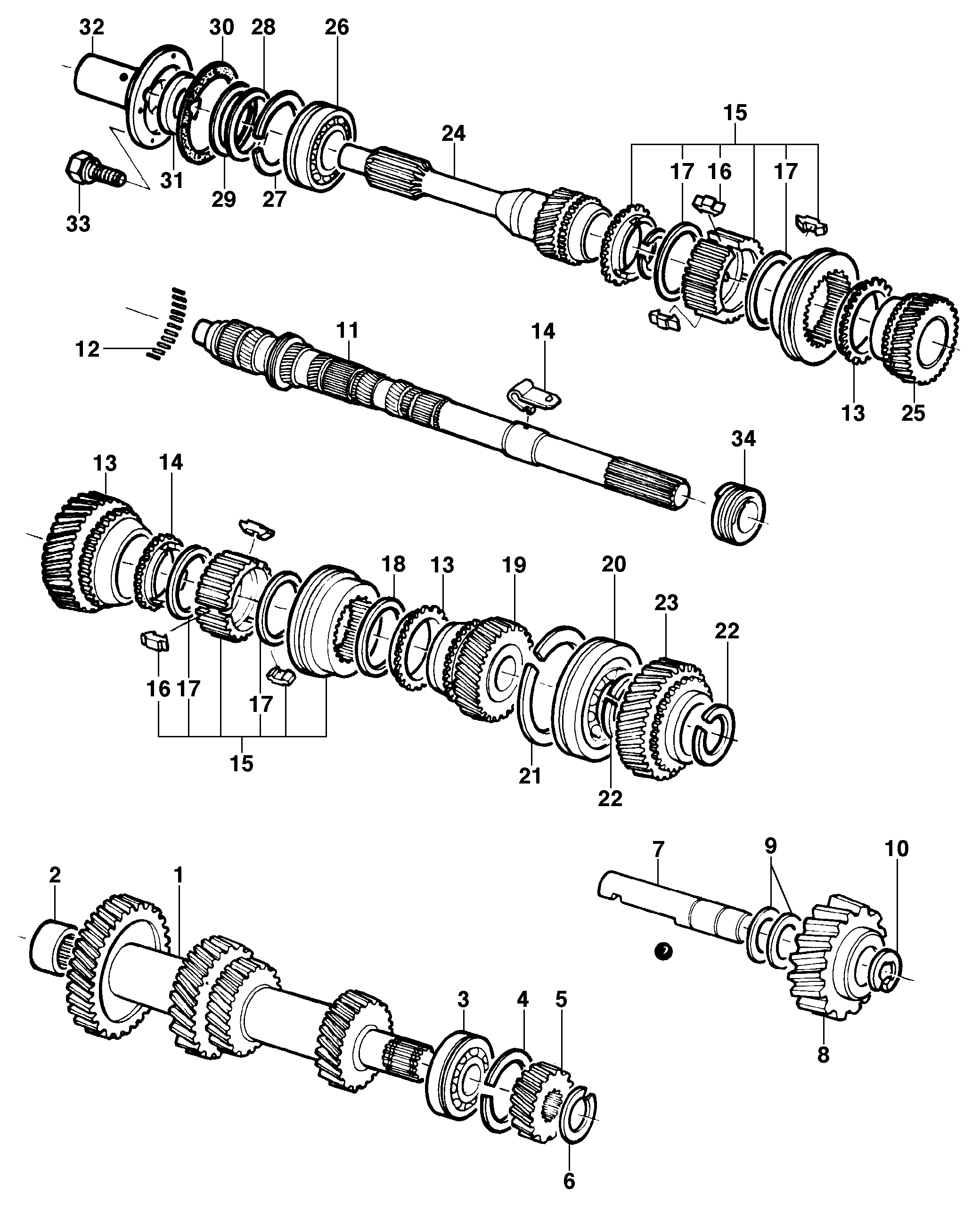

4m / 6cc - Conjunto
Item No.Peça Descrição
1 9298690 EIXO intermediário da transmissão c/ 29-25-21-17 dentes
1 9298690 EIXO intermediário transmissão c/ 29-25-21-17 dentes
1 94651394 EIXO intermediário da transmissão c/ 31-27-23-17 dentes
2 7316508 ROLAMENTO dianteiro de agulhas do eixo intermediário
3 93281896 ROLAMENTO traseiro de rolos do eixo intermediário
4 7329902 ANEL de trava do rolamento traseiro do eixo intermediário
5 7316447 ENGRENAGEM do eixo intermediário da marcha-na-ré (13 D.)
6 9299543 ANEL retentor (.086 .088 espessura) da engrenagem da marcha-a-ré
6 9299546 ANEL retentor (.095 .097 espessura) da engrenagem da marcha-a-ré
6 9299545 ANEL retentor (.092 .094 espessura) da engrenagem da marcha-a-ré
6 9299544 ANEL retentor (.089 .091 espessura) da engrenagem da marcha-a-ré
7 94608665 EIXO da engrenagem intermediária
8 94609769 ENGRENAGENS da marcha-a ré c/ bucha intermediária
9 7334971 ARRUELA de encosto do eixo da engrenagem intermediária
10 94608746 ARRUELA de encosto do eixo da engrenagem intermediária
11 9298667 ÁRVORE secundária
12 93269737 ROLETE da árvore primária na secundária (3/16 x 1/2)
12 9417275 ROLETE da árvore primária na secundária (3/16 x 1/2)
13 9298512 ENGRENAGEM da 2ª velocidade (22-30 dentes)
13 9299693 ENGRENAGEM da 2ª velocidade (24 dentes)
14 3813905 CONE de sincronização de bloqueio dos cubos (30 D.)
14 93271010 CONE de sincronização de bloqueio dos cubos (30 D.)
14 1373122 PRESILHA retentora da engrenagem motriz do velocímetro
14 93257170 PRESILHA retentora da engrenagem motriz do velocímetro
15 93201678 SINCRONIZADOR de velocidades da 3ª e 4ª velocidades
15 7316476 SINCRONIZADOR de velocidades da 1ª e 2ª velocidades
15 52281191 SINCRONIZADOR de velocidades da 3ª e 4ª velociades
15 93201677 SINCRONIZADOR de velocidades da 1ª e 2ª velocidades
16 93270586 CHAVETA do cubo do sincronizador
16 5257866 CHAVETA do cubo do sincronizador
17 5257865 ANEL retentor do cubo do sincronizador
17 93270959 ANEL retentor do cubo do sincronizador
18 9299540 ANEL retentor do cubo sincronizador da 1ª e 2ª velocidades (.062 .064 espessura)
18 9299549 ANEL retentor do cubo sincronizador da 3ª e 4ª velocidades (.065 .067 espessura)
18 9299548 ANEL retentor do cubo sincronizador da 3ª e 4ª velocidades (.062 .064 espessura)
18 9299541 ANEL retentor do cubo sincronizador da 1ª e 2ª velocidades (.065 .067 espessura)
19 9299952 ENGRENAGEM da 1ª velocidade (28 dentes)
20 94648869 ROLAMENTO da árvore secundária s/ anel de trava (selado)
21 9299538 ANEL retentor (.095 .097 espessura) do rolamento da árvore secundária
21 9299536 ANEL retentor (.089 .091 espessura) do rolamento da árvore secundária
21 9299537 ANEL retentor (.092 .094 espessura) do rolamento da árvore secundária
21 9299535 ANEL retentor (.086 .088 espessura.) do rolamento da árvore secundária
22 7329897 ANEL locador do rolamento da árvore secundária
22 7316476 SINCRONIZADOR de velocidades da 1ª e 2ª velocidades
22 93201678 SINCRONIZADOR de velocidades da 3ª e 4ª velocidades
22 93201677 SINCRONIZADOR de velocidades da 1ª e 2ª velocidades
23 9298510 ENGRENAGEM da marcha-a- ré (24 dentes)
24 9298531 ÁRVORE primária da transmissão (15 dentes - 224 mm C.T.)
24 94613988 ÁRVORE primária da transmissão
25 52281192 ENGRENAGEM da 3ª velocidade (18-30 dentes)
25 7316452 ENGRENAGEM da 3ª velocidade (18-30 dentes)
26 94632997 ROLAMENTO da árvore primária s/ anel trava
26 94648869 ROLAMENTO da árvore primária c/ sobre marcha
27 590849 ANEL do rolamento da árvore primária
28 9298260 ARRUELA espaçadora do rolamento da árvore primária
29 9299538 ANEL retentor (.095 .097 espessura) do rolamento da árvore primária
29 9299534 ANEL retentor (.083 .085 espessura) do rolamento da árvore primária
29 9299536 ANEL retentor (.089 .091 espessura) do rolamento da árvore primária
29 9299535 ANEL retentor (.086 .088 espessura) do rolamento da árvore primária
29 9299537 ANEL retentor (.092 .094 espessura) do rolamento da árvore primária
30 52255367 JUNTA do retentor do rolamento
31 8967254 VEDADOR de óleo do retentor do rolamento da árvore primária
31 9303606 VEDADOR de óleo do retentor do rolamento da árvore primária
31 93269664 VEDADOR de óleo do retentor do rolamento da árvore primária
32 9299067 RETENTOR do rolamento da árvore primária
33 9299961 PARAFUSO do retentor c/arruela do rolamento da árvore primária
34 9298904 ENGRENAGEM motriz do velocímetro de nylon c/ 8 dentes cor preta
34 94608674 ENGRENAGEM motriz do velocímetro de nylon c/ 8 dentes cor preta
34 94608676 ENGRENAGEM motriz do velocímetro de nylon c/ 8 dentes cor vermelha

5 m / 4 cc - Conjunto
Mensagem por levizito em Qua 6 Set - 16:36:43
3 94621544 ROLAMENTO traseiro de agulhas do eixo intermediário
