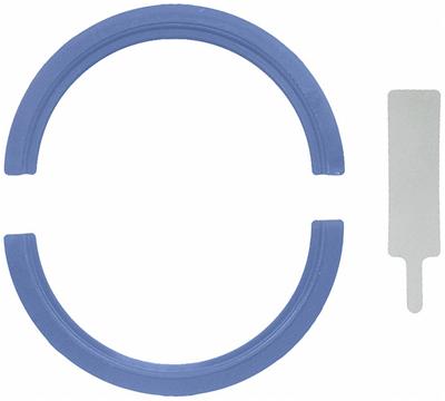

Mensagem por Tiozinho do Rock em Qua 17 Jun - 19:57:32
Olá amigos, estou fazendo uma preparação leve no meu opala (já descrevi em outros tópicos) e o cabeçote mandei para o Jeferson Heerdt. Na retífica do motor,ele me aconselhou a usar um retentor no lugar da gaxeta, mas não acho o bendito do retentor aqui em SP. Alguém já montou um motor com esse retentor? Poderiam me indicar onde eu encontro o "danado"rsrs??Abraço a todos.

amigo, é o seguinte, o que é usado é um meio retentor ta, é um retentor bi-partido, específico pra isso, se te interessar tenho a venda aqui, me manda uma mp se quiser abcs

Poderia apenas substituir a gaxeta pelo retentor de borracha da Felpro, não há necessidade de fazer o motor pra a susbstituição.A peça que procura segue no link, tenho lido bons comentários sobre seu uso. O link vai dar como finalizado, mas clicke nos "produtos do vendedor" e faça uma pergunta, talvez ele tenha a peça , porém não está anunciada no ML.
http://produto.mercadolivre.com.br/MLB-90733677-retentor-traseiro-virabrequim-felpro-opala-250s-4-6-cil-_JM

MEIO RETENTOR, NÃO VAMOS CONFUNDIR O RAPAZ, ATÉ NO ANUNCIO TA RETENTOR, NAO DEIXA DE SER MAS É COMO É CONHECIDO MAIS POPULARMENTE, FALO ISSO PQ JA VI GENTE INDO ATRAS E PARANDO COM RETENTOR DOS BLOCOS MODERNOS NA MAO.

Não há confusão, este do link é o retentor bipartido que substitui a gaxeta, é exatamente a peça que ele procura.Já li relatos de quem comprou recentemente e aprovou.O Retentor do 89/ é outra peça, diferente.

Jean, eu sei que o retentor dos 88 pra frente são diferentes, s/ao retentores, este do anuncio são meio retentores, que evidentemente substituem a gaxeta lógico, quanto ao site ta certo pq a pessoa ve, eu insisti em dizer isso pq as vees o pessoal vai procurar nas lojas de peças de performance e demais e pede retentor e nao sabe explicar e acaba comprando retentor dos blocos modernos entendeu o que eu quis dizer agora?

amigo, da certo em qualquer opala de gaxeta original, não tem erro, é tirar a gaxeta limpar e colocar o retentor e nao se incomodar, abcs

Olá opaleiros,pois bem nunca tinha lido nada sobre cortar redentor,me corrige se estiver errado.Pois bem no redentor na parte metalica até entaõ belz e a parte do labio que atráz dele tem uma mola de presão,ao cortar ele a presaõ manterá para o labio doredentor não ira se alarga?.fiquei com essa duvida por que nao daria mais pra usar a mola,e pelo que eu lê vai sem essa mola de presão,e na hora de fechar as duas metades realmente se encontrarão vedando bem?e já era virou lenda rosca esquerda,gaxetakkkk..galera abre minha mente ai por q estou com meu motor aberto esperando o vira-brekin chegar..porém estou com duvidas se faço a parete de cima tbm....to curioso galera...aquele abraço...

Eduardo,
vc se confundiu com as brincadeiras que fizeram...NÃO tem que cortar nenhum retentor...o que estão falando é sobre o retentor dividido próprio p/ substituir a gaxeta...
olhe como é:
tem no ML:
http://produto.mercadolivre.com.br/MLB-245360806-retentor-traseiro-bi-partido-para-opala-_JM
precisa ter certeza de que é da marca FelPro mesmo...
só não entendi a parte que vc diz que está em dúvida sobre fazer a parte de cima,o que tem a ver a gaxeta com a parte de cima?
Até mais...

não é caro não...vc está se confundindo sobre o que é custo benefício...imagine pagar mais barato na gaxeta e logo ter que abrir o motor de novo??
então,não come o vira não...é um retentor comum como qualquer outro...dura como outro retentor...

100 vou tirar gaxeta do meu 6c pra colocar retentor bi-partidoqual diferença desse que vc mostrou a esse

é a mesma loja, Ricardo... o link do ML é da halltech...
e sobre cortar, são as "orelhinhas" que ven no retentor que tem que cortar... não o retentor inteiro que corta no meio.. hheheheh

esse azulzinho que o 100 colocou foto é de V8... não pra opala...

j ricardo escreveu:esse azulzinho que o 100 colocou foto é de V8... não pra opala...
Quando comprei os jogos de juntas da felpro para meu motor 4 cil eles vieram com estes retentores, como não serviram no meu eu achei que só serviam nos motores fabricados por lá, e realmente era o mesmo que saia nos V8.
Porém, certa vez lendo um tópico por aqui mesmo, descobri que o bloco original dos 3800 foram fabricados para este rententor e a pessoa estava justamente procurando eles.
Aí tiramos medidas, fotos e descobrimos que realmente eram os próprios, e até vendi os meus para ele, então, além dos motores 153 fabricados por lá, também servem nos 3800 do nosso opala.

para o opala 4cil e 6cil é o mesmo modelo
( só os 3800 e os motores pós '88 é que não serve...)
o codigo fel-pro é R 13241-1
e em ambos os casos tem que tirar as duas abinhas...

RICARDOADG escreveu:
j ricardo escreveu:
J

Re: retentor no lugar da gaxeta???
Mensagem por willianscmotta em Sex 24 Jun - 14:02:36
Em janeiro troquei a gaxeta pelo retentor bi-partido da FELPRO, ficou show...até que nesse mês de junho eu fui trocar o óleo do carro e pimba! Surpresa!!!! Começou a vazar novamente pelo msm local!
Resumo, não sei o que faço, se tento comprar um motor que use retentor, dos Opalas mais novos ou se deixo como está e foda-se, vou curtir o carro!
Mensagem por FR1974 em Dom 26 Jun - 18:16:24
willianscmotta escreveu:Em janeiro troquei a gaxeta pelo retentor bi-partido da FELPRO, ficou show...até que nesse mês de junho eu fui trocar o óleo do carro e pimba! Surpresa!!!! Começou a vazar novamente pelo msm local!
Curte o carro... ja deixa um outro retentor no jeito caso a situação piore
Mensagem por Pedrão B. em Dom 26 Jun - 18:32:47
Coloquei uma Felpro no motor que fechei esses dias, esta vazando um pouco, não sei se é retentor ou aquela parte da junta do cárter...
Mas vai ficar assim mesmo!
