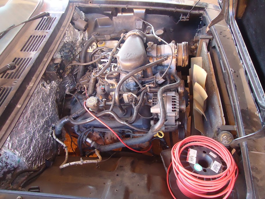

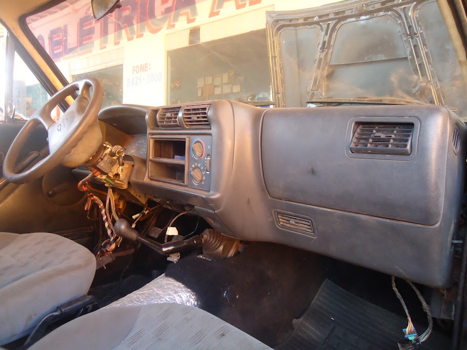

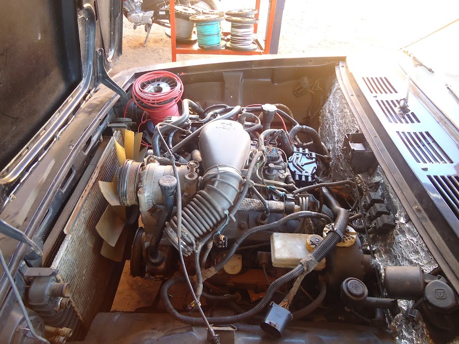

Parte elétrica,
Agora que a complicação começou. Falando nisso. gente estou precisando urgentíssimo do sensor da pressão do óleo (cebolinha) para esse motor (VORTEC V6-4.3-BLAZER-1998) Mais tem que ser o que tem 1 pino no soquete, pois tem com 2 e com 3 também.
Aguardo a ajuda de vcs...

Poww... maneiro, só não curti o painel!

TIAO escreveu:Poww... maneiro, só não curti o painel!
Amigo, na verdade foi mais uma questão prática do que de beleza.
Abraçoss

AH! não é só motor e cambio não? é painel e bancos de blazer também?
parabens pelo empenho!

j ricardo escreveu:AH! não é só motor e cambio não? é painel e bancos de blazer também?
Amigo, os bancos são do Vectra GT, mais vou troca-los pelos concha, já o câmbio, diferencial e motor são da blazer v6/4.3.

show a adaptação do painel ,só que tinha que conservar a intérna original

willian fóquinha escreveu:show a adaptação do painel ,só que tinha que conservar a intérna original
(Y)
Como disse anteriormente, o fato de ter colocado o painel foi uma questão de praticidade, pois onde moro nao tenho muita opção de mão de obra. Então fui obrigado a colocar o painel completo.
Abraço a todos

Olá amigos do Opaleiros do Paraná. Infelizmente venho informa que estou colocando meu projeto à venda. Já estou há quatro anos em um projeto de reforma do meu Opala. Então acabei descobrindo nesse período que não basta apenas gostar. Você tem que morar em uma cidade onde tenha mão de obra para finalizar seu projeto.
O projeto esta 70% ou 80% concluído.
Outra coisa e que não faço nem ideia do preço a pedir, já que num projeto desse vc vai gastando tanta grana que no final o carro fica “invendável”.
Peço ajuda dos colegas pra iniciar um valor.
Então assim Esse Opala esta com a Pintura impecável na cor branca com os seguintes itens
OPALA COMODORO 83 PRETO
MOTOR VORTEC 4.3-V6 (completo)
CAIXA DE MARCHAS BLAZER
DIFERENCIAL BLAZER
CARDÃ BLAZER
PAINEL BLAZER
opalagyn
